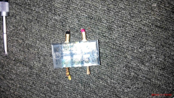

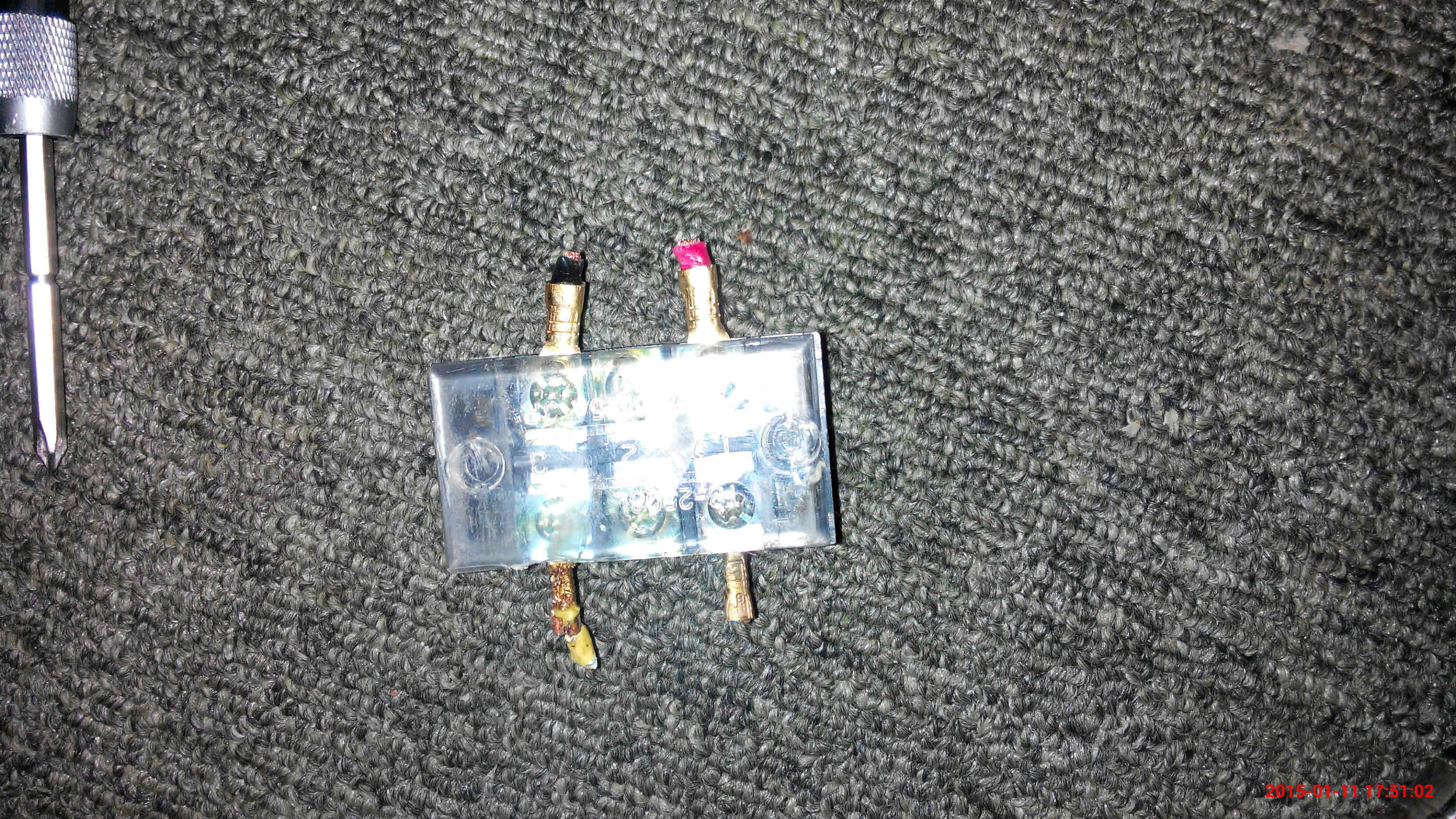

раньше двигатель и контроллер соединялись через такую колодку:
колодка.jpg [ 666.34 КБ | Переглядів: 9469 ]
Колодку срезал и припаял к проводам контроллера/мотора более качественные разъёмы XT-60 рассчитанные на ток до 60А, что более чем достаточно с 2-х кратным запасом.

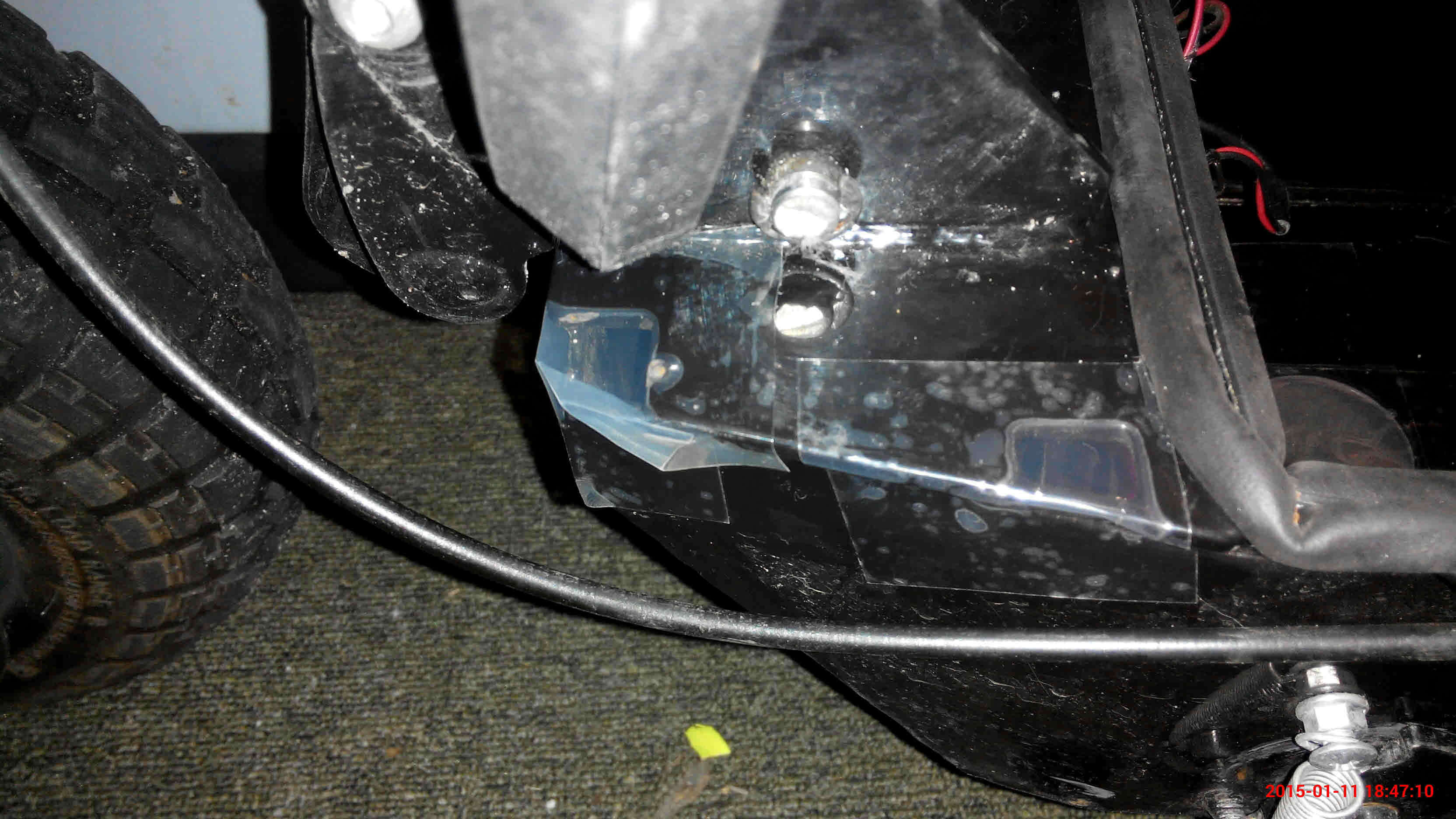

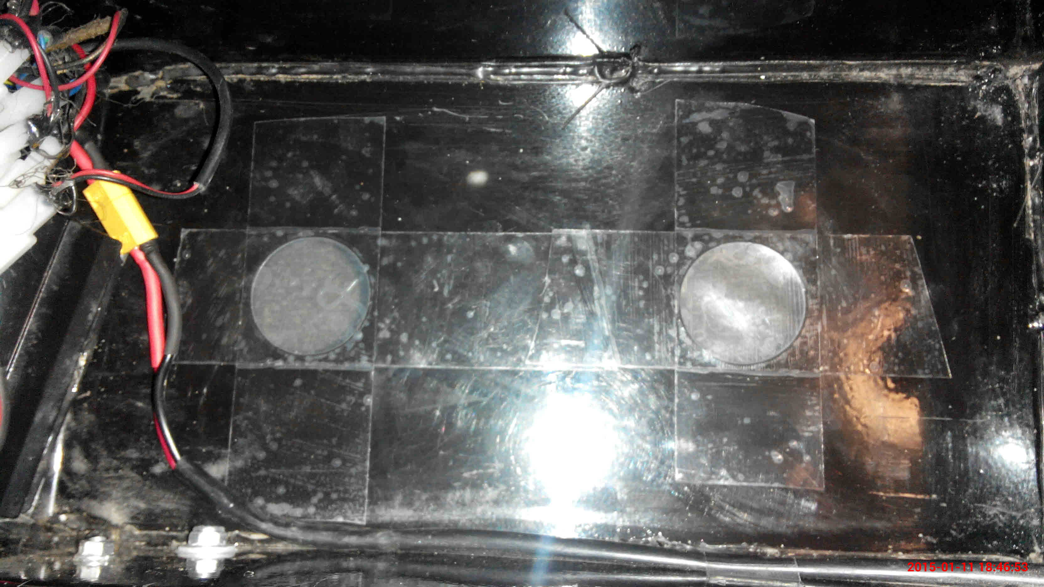

Переделал герметизацию вентиляционных отверстий:
корп-гермит.jpg [ 299.48 КБ | Переглядів: 9469 ]
корп-гермит1.jpg [ 294.49 КБ | Переглядів: 9469 ]

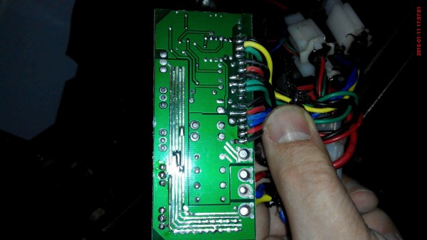

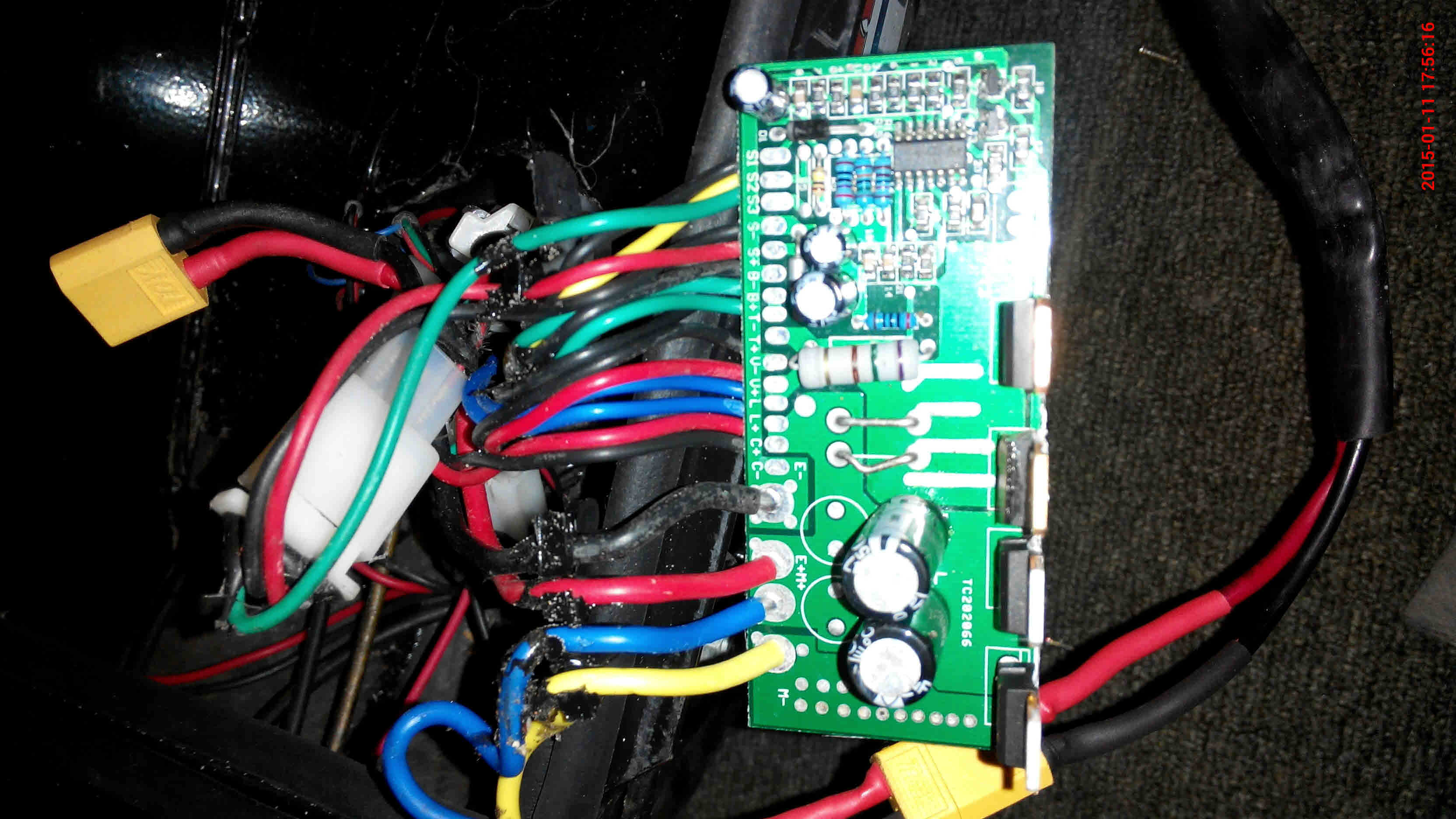

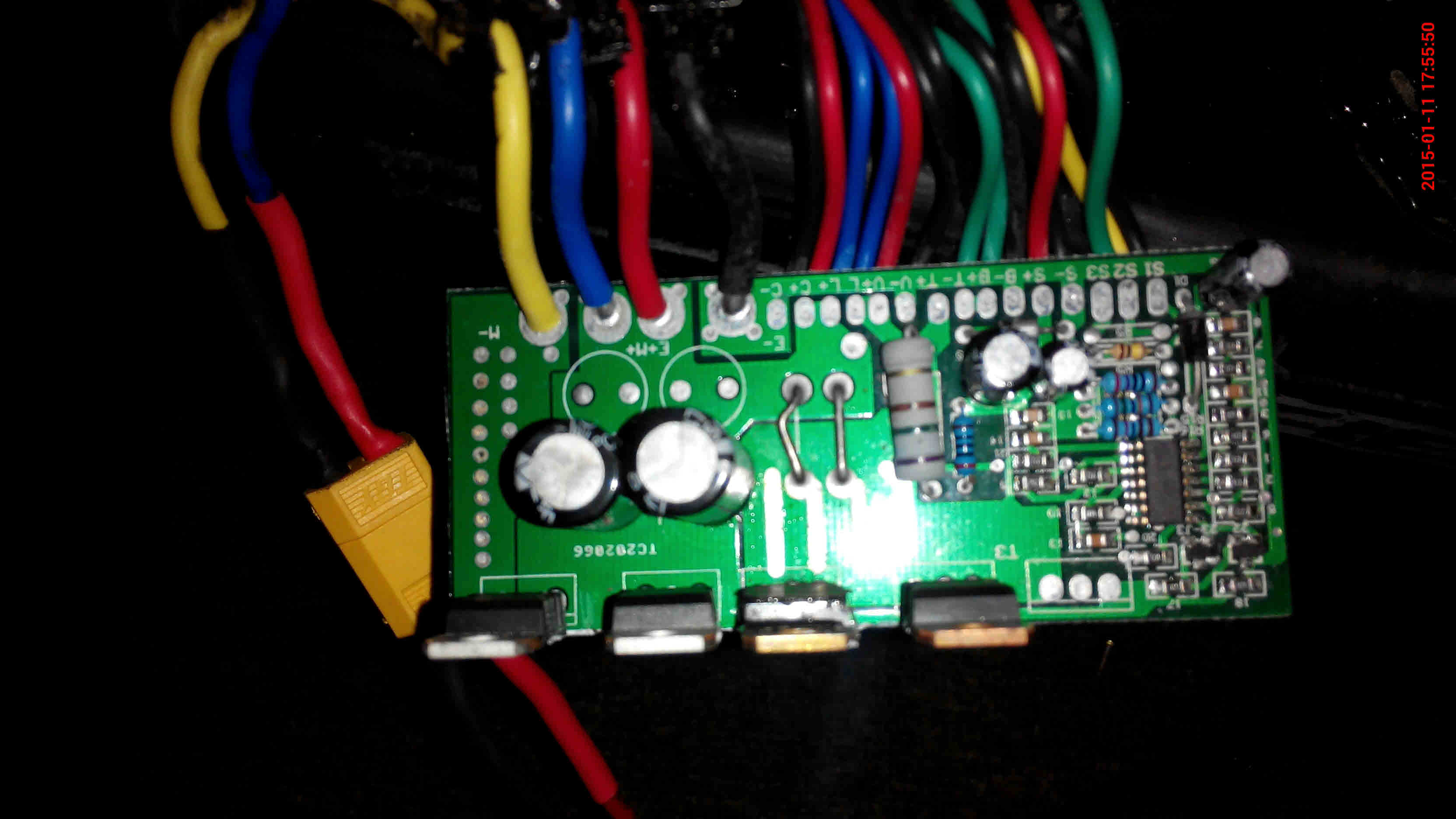

Вскрыл контроллер:
контрол1.jpg [ 248.99 КБ | Переглядів: 9469 ]
контрол2.jpg [ 316.82 КБ | Переглядів: 9469 ]
контрол3.jpg [ 279.83 КБ | Переглядів: 9469 ]
По контроллеру печалька :( надо его качественно герметизировать. Пока сделал только оклейку крышки скотчем. Прикуплю силикон и заделаю все отверстия с проводами. Думаю, если поменять в контроллере полевики можно повысить его мощность и поднять входное напряжение.

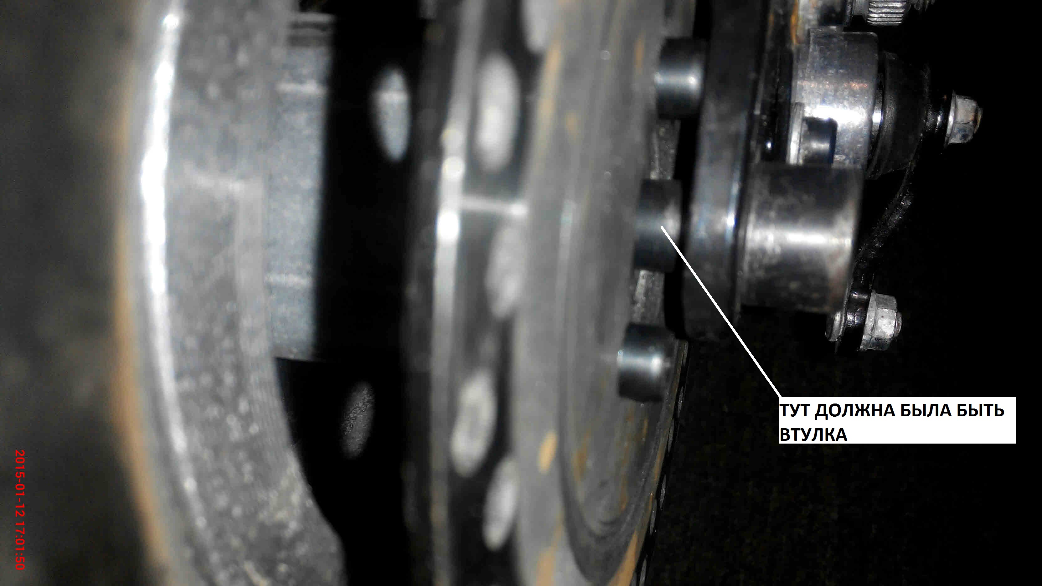

Очередное повествование о доработке/исправлении косяков завода. Долго я катался, но руки не доходили основательно довести до ума крепление переднего колеса и регулировку тормозов (из-за некоторой кривизны составных колесных дисков, тормозной диск ходит небольшой восьмеркой и трет колодки). Из-за чрезмерного стягивания гайкой болта, на котором сидит колесо, оно терлось головками винтов крепления тормозного диска об вилку. При небольшом затягивании гайки - болталось немного, но при этом тормозной диск периодически терся об колодки, и ни какие регулировки тормозных колодок не помогали. В общем достала меня эта периодическая музыка скрипов во время езды основательно.
Вот так стоит втулка с одной стороны колеса и ее отсутствие с другой стороны:
колесо.jpg [ 382.2 КБ | Переглядів: 9453 ]
колесо1.jpg [ 322.33 КБ | Переглядів: 9453 ]

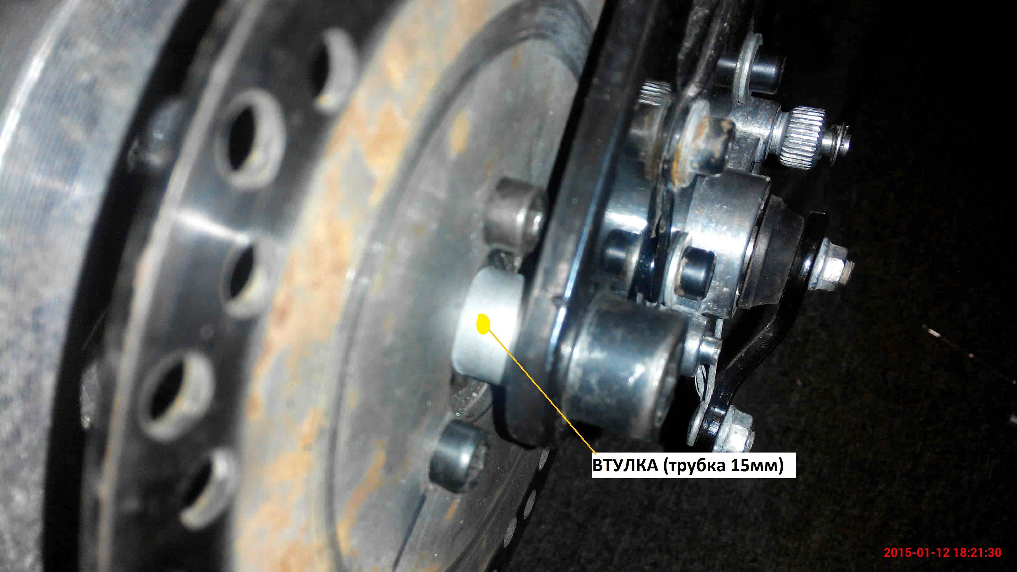

Прикупил в эпицентре трубку из алюминия, как раз нужного диаметра, обрезал и поставил получившуюся втулку по назначению:
колесо-модерн.jpg [ 431.93 КБ | Переглядів: 9453 ]
Теперь красота, колесо нигде не трется и ничего не скрипит во время езды. :)

voraks писав(ла):
В общем, доделок по самокату еще есть немного.....
Фотографии контроллера не очень, увы...
Можно сделать более качественные, чтобы была видна маркировка компонентов?
Фирменная инструкция на самокат есть? Или хотя бы ссылку на сайт производителя...
С рекуперацией что-нибудь придумаем ;)
