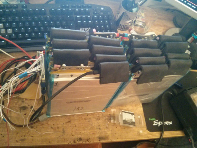

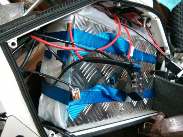

Pozitiff.Заинтересовался сборкой у вас батареи 16s lifepo4 30Ah, пакетов в два ряда.Как на фото. Но вопрос такой,если вы делаете короб из пластика (нет жёсткости конструкции), то как можно обеспечить НАДЁЖНОЕ крепление батареи в раме? Можете разместить фото для примера. (Фото заимствованы с другого форума.Да простит меня автор.)

#30016Повідомлення 21 лист 2016, 21:14
zora писав(ла):
А ніяк. Це не дуже вдалий експеримент щодо коробки АКБ, мені його на моє замовлення робив той, хто продав мені елементи. Я лише замінив бокові кришки на металеві, але це не дуже допомогло. Для такої важкої батареї текстоліт не підходить. Я вирішив робити коробку з тонкого металлу 1мм. Всередині коробки буде утеплювач та обігрів батареї. Як буде готово - зкину фото.

zora писав(ла):
Pozitiff. Прошу Вас ответить на мой вопрос.
не потрібно недооцінювати абс пластик, при сильних ударах він не тріскає та не ломиться, а при товщині 3мм має непоганий запас міцності
акб кріпимо на 4 товстезні стяжки, поки що проблем не було

zora писав(ла):
Меня волнует если корпус из пластика начнёт "гулять", то как раз пакеты внутри как самое слабое звено могут повредиться.
пакети ми фіксуємо нейтральним силіконом, нам одного разу довелося розбирати такий акб - силікон прийшлося вирізати ножем, фіксує пакети він просто нереально
на рахунок рекомендацій по зборці рами - розпочав збирати їх в першому пості цієї теми
http://electroavtosam.com.ua/forums/viewtopic.php?f=46&t=1550
на рахунок кріплення акб - фіксується стяжками які йдуть в комплекті (3 або 4 шт в залежності від довжини акб)

#30095Повідомлення 23 лист 2016, 18:02
Звідки: Хмельницкий
Дякував (ла) 20 Подякували 22
Я свою батарейку фіксував двосторонньою липучкою, яка по ширині влізала у відповідні отвори в рамі. Одна така липучка витримала 87кг ваги(я перевіряв) і не порвалась. Акум кріпив чотирма :) Єдиний її недолік - важче натягувати, тоді як хомути самозатягуються.
#30138Повідомлення 24 лист 2016, 12:57
Звідки: Україна Тернопіль
Двосторонній скотч можна використати для тго щоби батерея не їздила по рамі. Відривати батарею важко зі скотча. В нашу раму стяжки саме то. :idee:
