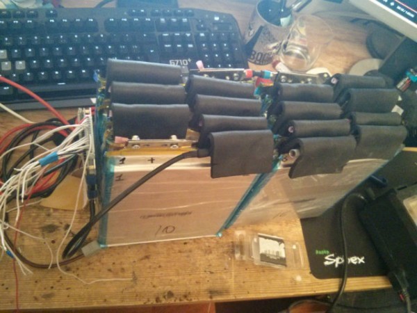

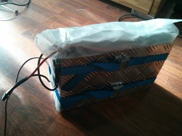

Pozitiff.Заинтересовался сборкой у вас батареи 16s lifepo4 30Ah, пакетов в два ряда.Как на фото. Но вопрос такой,если вы делаете короб из пластика (нет жёсткости конструкции), то как можно обеспечить НАДЁЖНОЕ крепление батареи в раме? Можете разместить фото для примера. (Фото заимствованы с другого форума.Да простит меня автор.)

А ніяк. Це не дуже вдалий експеримент щодо коробки АКБ, мені його на моє замовлення робив той, хто продав мені елементи. Я лише замінив бокові кришки на металеві, але це не дуже допомогло. Для такої важкої батареї текстоліт не підходить. Я вирішив робити коробку з тонкого металлу 1мм. Всередині коробки буде утеплювач та обігрів батареї. Як буде готово - зкину фото.

Так я за целостность пластика корпуса батареи и не переживаю. Меня волнует если корпус из пластика начнёт "гулять", то как раз пакеты внутри как самое слабое звено могут повредиться.
Я понимаю, что в вашей мастерской собралось уже большое количество батарей, но думаю если в шапке темы и ваших фото красиво и аккуратно собранной батареи вы разместите фото, как вы как производитель рекомендуете крепить батарею такой как на фото сборки в раму E-KROSS. Думаю что вы как производитель, должны больше внимания уделять РЕКОМЕНДАЦИЯМ пользователям ваших изделий. Понятно, что при этом вы берёте на себя некоторые риски. Но лидерство и подразумевает, что ПЕРВЫЙ иногда делает ошибки. Но он их признаёт и ВНОСИТ изменения в рекомендации исходя из своей статистики и обратной связи от пользователей. Прошу воспринимать мой пост как просьбу, а не замечания.
