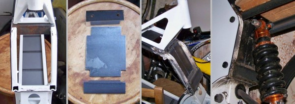

Катаю на раме от Чоботара с августа 2014 года. Как по мне, рама очень даже хорошая.
Прошлый летний сезон откатал вдвоем с супругой, а это худо-бедно нагрузка 160 кг.
Единственно, я поставил монолитную пластину-крепление в районе верхнего конца аморта. Сие изменение в конструкции позволило использовать мономотоаморт длиной 250 мм

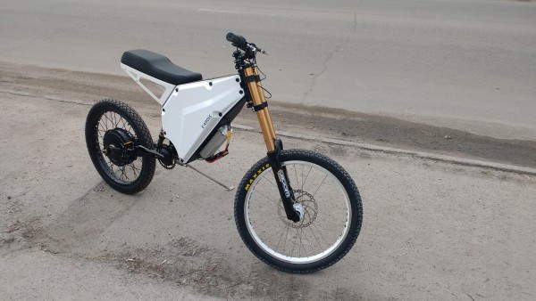

Сегодня впервые выкатил сабж на улицу, попробовал. Мне нравится, мои ожидания вполне оправдал. ЦТ тяжести высоко, зато дорожный просвет большой, у всего есть свои преимущества и недостатки. По продуманности разных мелочей мне кажется что на доводку этой рамы до идеала потрачено много времени и не зря. Есть конечно и нарекания, но в принципе несущественные.
У моей батарейки оказался коротковат проводок и пришлось пустить снаружи его до контроллера, спаяю удлинитель - пущу внутри.
