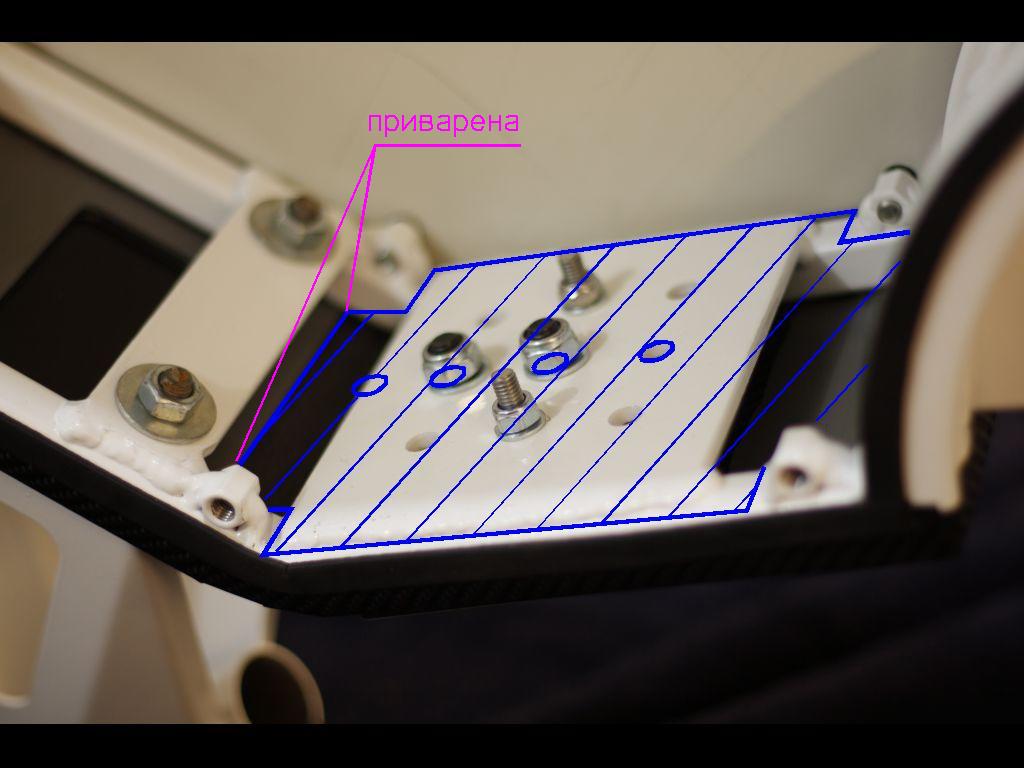

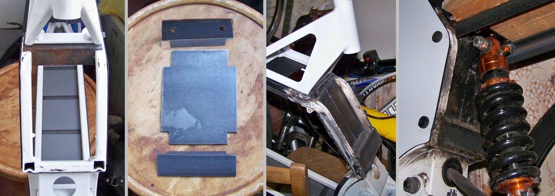

Катаю на раме от Чоботара с августа 2014 года. Как по мне, рама очень даже хорошая.
Прошлый летний сезон откатал вдвоем с супругой, а это худо-бедно нагрузка 160 кг.
Единственно, я поставил монолитную пластину-крепление в районе верхнего конца аморта. Сие изменение в конструкции позволило использовать мономотоаморт длиной 250 мм
ПластинаАморта.jpg [ 70.18 КБ | Переглядів: 18485 ]
ПластинаАморта3.jpg [ 186.73 КБ | Переглядів: 18419 ]
Востаннє редагувалось ivsem 21 бер 2017, 20:49, редаговано 1 раз.
