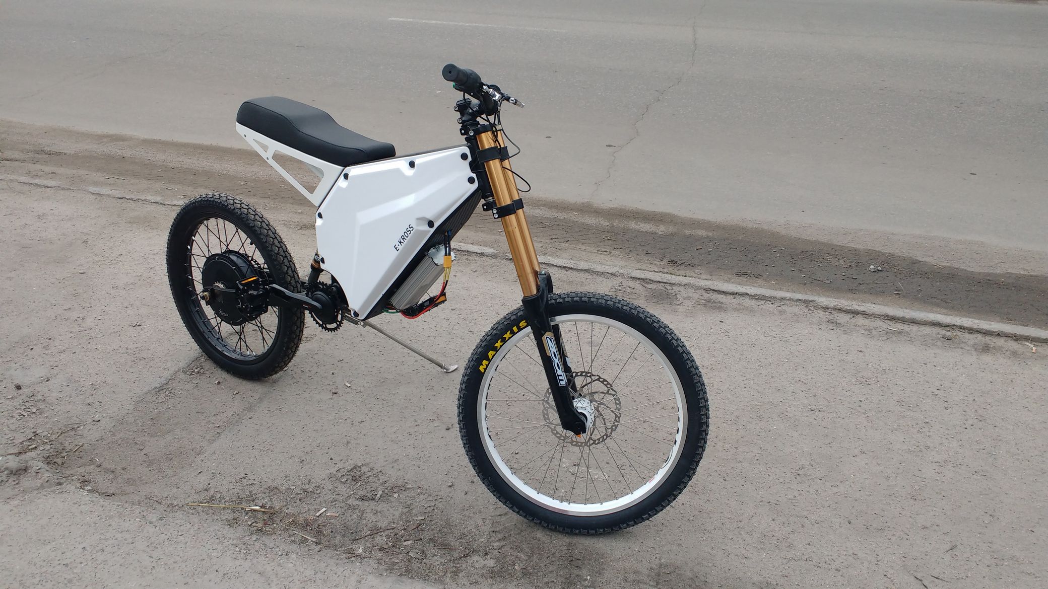

Сегодня впервые выкатил сабж на улицу, попробовал. Мне нравится, мои ожидания вполне оправдал. ЦТ тяжести высоко, зато дорожный просвет большой, у всего есть свои преимущества и недостатки. По продуманности разных мелочей мне кажется что на доводку этой рамы до идеала потрачено много времени и не зря. Есть конечно и нарекания, но в принципе несущественные.
У моей батарейки оказался коротковат проводок и пришлось пустить снаружи его до контроллера, спаяю удлинитель - пущу внутри.
Интересно, а почему до сих пор нет у e-kross мелкосерийной рамы с мид-драйв? Совсем нет спроса на такое?
