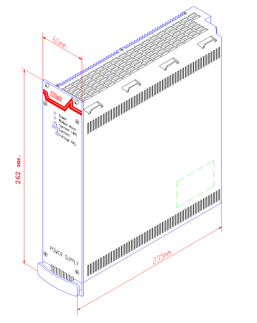

можно подробней о "SMPS1000 (18ампер) с регулировкой напряжения 37-60 вольт, так же есть регулировка по току -700грн\шт". А именно - габариты, фото ?

#73439Повідомлення 20 січ 2019, 13:13
Дякував (ла) 0 Подякували 23
grig писав(ла):
1_1.png [ 96.1 КБ | Переглядів: 12877 ]
DSC_0153.JPG [ 399.95 КБ | Переглядів: 12877 ]
