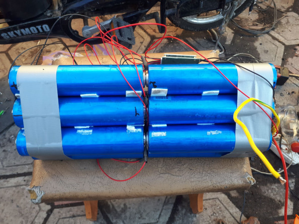

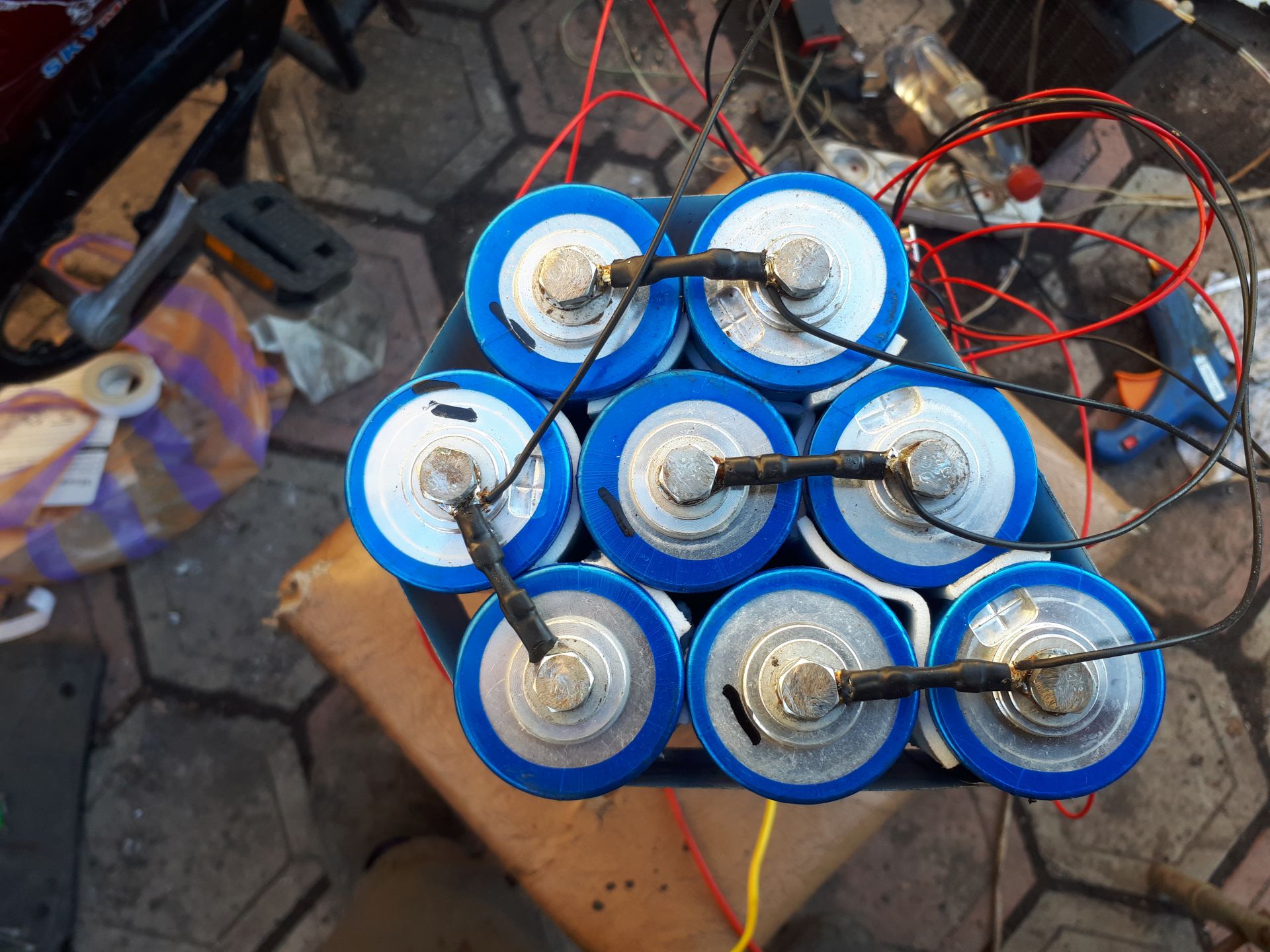

Я собирал по парно вот так
20200301_154929.jpg [ 369.52 КБ | Переглядів: 13825 ]
а потом собрал в батарею [attachment=0]20200301_154957.jpg[/attachment]
20200301_154957.jpg [ 365.01 КБ | Переглядів: 13825 ]

Петро чех писав(ла):

Kapral88 писав(ла):
Не вариант. резьбовое соединение посередине сборки расшатается на кочках. 99 процентов. Даже если этот АКБ поместить в жесткий корпус. Слишком большой рычаг и вес на его обоих сторонах...

alex_step писав(ла):
ur5wkk писав(ла):
действительно так? ведь каждая пара собрана-скручена внатяг - почти как единое целое...
+ по бокам еще соседи жесткости придают - болтанки нет
Резьба в ячейке из алюминия, учтите это. Алюминий мягкий метал. с двух сторон этих соединений не малый вес. Достаточно долей миллиметра в постоянном режиме, и резьбе настанет крышка. Сначала по верхний и нижней , а потом и посередине.
Разнесите эти сборки. Соедините гибким проводом. Впрочем, это сугубо моё мнение, я могу ошибаться.

 Заголовок повідомлення: Re: Цилиндрические лиферы 20 Ач
#103236Повідомлення 16 квіт 2020, 23:12
Дякував (ла) 36 Подякували 15
ur5wkk писав(ла):
понял. спасибо.
все как всегда - лучше перебдеть -> добавить пару см, но сохранить надежность...
будем посмотреть по факту как получится в раму впихнуть - хотелось бы и в жесткий кейс, но хз где такой найти готовый

ur5wkk писав(ла):
Kapral88 писав(ла):
бред написали. Сборка стянута армоскотчем, батарея получилась монолит, если бы нашёл бмс на 18sдля лифера, добавил бы ещё пару для симметрии и можно было бы на раму вела красиво разместить. Но не нашёл, поэтому использую батку вертикально на китайскутере. За месяц заряжал два раза. Дочка и жена ездят по месту. Кстати окончательно поместил в обрезанную 10л петку и стройфеном затянул. Получился не плохой корпус.
