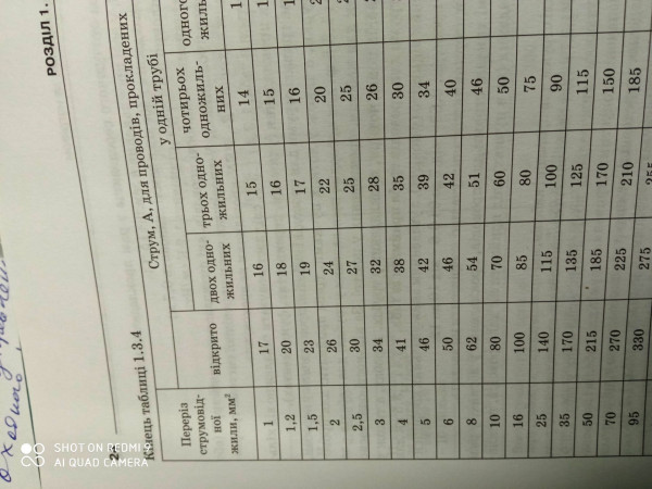

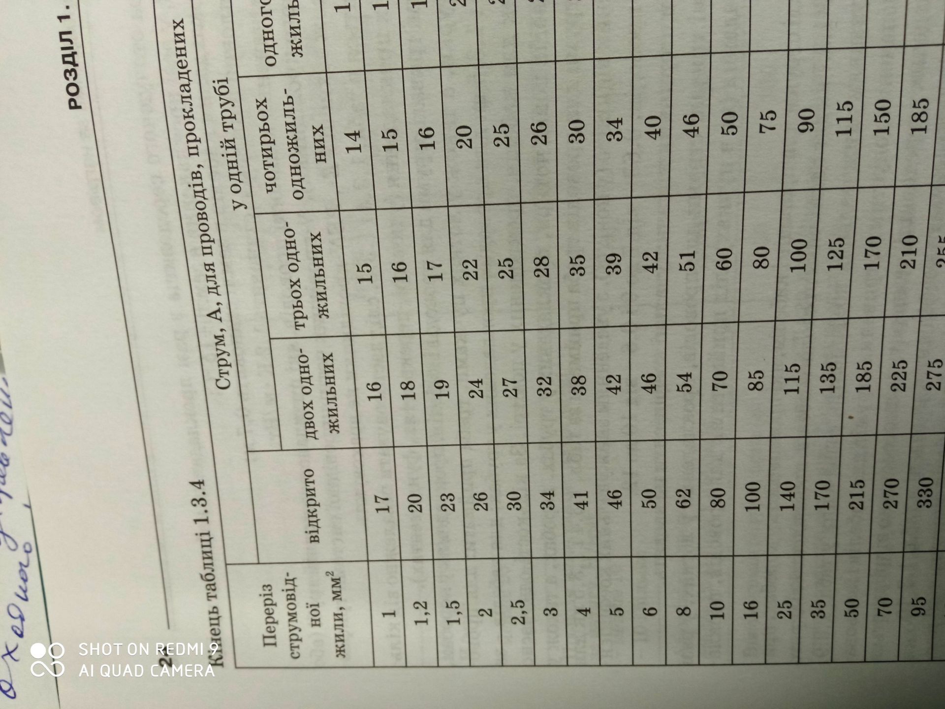

нуууу... у меня 0.75 (или 0.5?..) - ток лимитирован в 16.675 А, траблов не наблюдаю {zzz}
так то ток и по средним проводам bms течёт (хоть и не такой), а они то ещё тоньше... :?[/quote]
Да никто и не говорил что будут траблы. Падения напряжения на тонких проводах, нагрев и т.д.
Есть настольная книга электромонтажника "Пpaвилa устройства электроустановок" (ПУЭ), где указано как НАДО делать. Спросили- я ответил как надо, а там хоть 0,5 мм2 на 50а, дело каждого.
С уважением
судя по таблице - пиковые токи вмещаются в допуски 20% для 0,75
