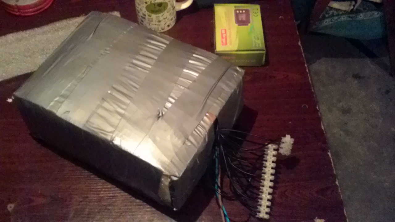

Я свои 14шт. уже собрал в аккумулятор,скручивал болтами с шайбами и граверами.
Силовые припаивал,паяются контакты отлично.К 9мая планирую полностью доделать и покрасить свой аппарат,а там уже будут полноценные тесты.
