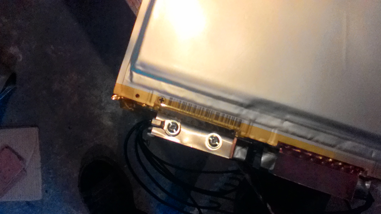

Я свои 14шт. уже собрал в аккумулятор,скручивал болтами с шайбами и граверами.
Силовые припаивал,паяются контакты отлично.К 9мая планирую полностью доделать и покрасить свой аппарат,а там уже будут полноценные тесты.
P_20150423_174702.jpg [ 263.91 КБ | Переглядів: 8091 ]
