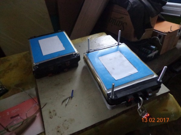

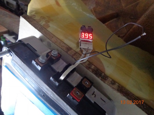

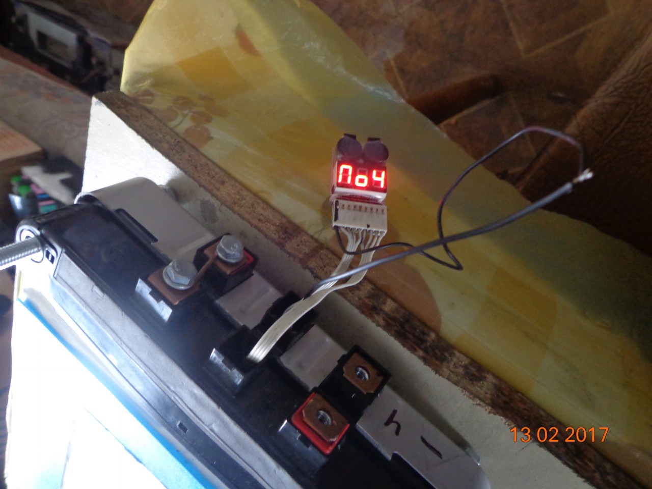

zGreg писав(ла):
Если я правильно понимаю из 4 ячеек можно сделать 16s1p сборку 66 вольт 30 ампер часов?
Можно,я так и сделал по советам Гриши (Ковель),пока только сбалансировал ячейки после покатушек прошлого года,еще не замерял реальную емкость.
DSC00868.jpg [ 200.52 КБ | Переглядів: 8545 ]
DSC00869.jpg [ 183.69 КБ | Переглядів: 8545 ]
DSC00870.jpg [ 216.94 КБ | Переглядів: 8545 ]

zGreg писав(ла):
И все это счастье будет стоять 280 дол. США?
16s1p правильно, но не 66В номинальных, а 60В (16х3,75В). Но учитывайте что напряжение полностью разряженной ячейки 3В, т.е. на 48В полный ноль! Разряжать такую сборку стоит не ниже 3,3В на ячейку или не ниже 53В, есть такие пороги в БМС и в контроллере?
П.С: Первая часть из трех как их разбирают:
