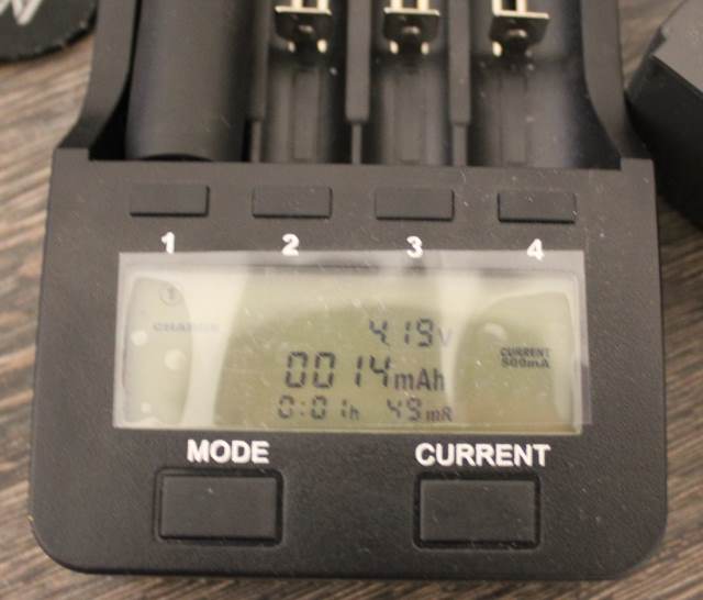

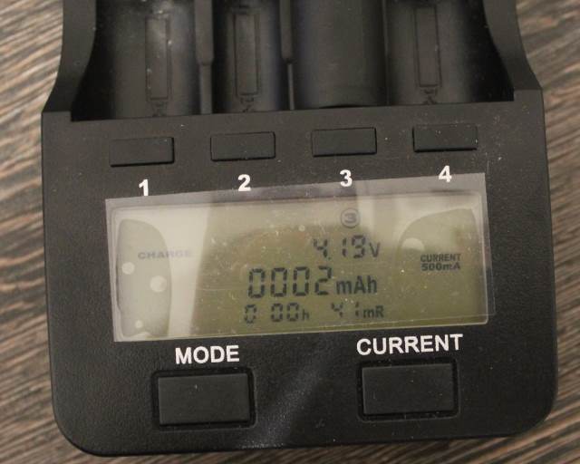

Shaman2 писав(ла):
Внутреннее сопротивление аккумуляторов большинство от 70 до 110, в параллель буду подбирать банки с максимально близким сопротивлением.
Небольшой лайфхак, как "понизить" внутреннее сопротивление аккумулятора. На аккумуляторе есть следы от родных алюминиевых предохранителей. Зачистите обе стороны аккумулятора от остатков контактной сварки и проверьте заново сопротивление. Оно должно быть меньше 50мОм. По крайней мере литокала показывает имеено такое. И оно скачет от 43 до 70мОм после снятия установки одного и того же аккумулятора.

Спасибо, попробую зачистить, а то сегодня на одном акуме показало аж 168
В любом случае перед сборкой нужна зачистка и перепроверка
