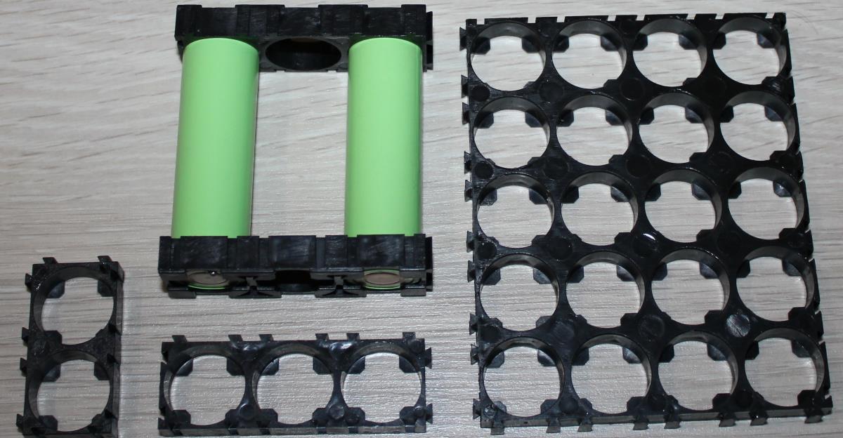

В наличии холдеры на 2х1,3х1 и 4х5 аккумуляторов 18650
2S - 3 грн.
3S - 4,5 грн.
20s - 25 грн.
Возможен небольшой торг на колличестве.
Коментарій до файлу: холдеры

Термоусадка 18650 в наличии. Цвет матовый салатневый как оригинальный панасоник. Цена 1грн за 75 мм . От 100 штук 0,75 грн. за 75мм.
11.jpg [ 93.93 КБ | Переглядів: 10848 ]
Так же в наличии холдеры 18650 на 2 - 3 грн. , на 3 - 4,5 грн., на 20 по 25 грн.
Holder.jpg [ 116.01 КБ | Переглядів: 10848 ]

Ціна холдера, це верх+низ ?
#41676Повідомлення 04 вер 2017, 22:29
Володимир писав(ла):
За 1 шт. Что бы соединить 2 аккумулятора нужны 2 двойных холдера. Что бы 3 соединить нужно 2 тройных. На колличестве могу сделать скидку.
