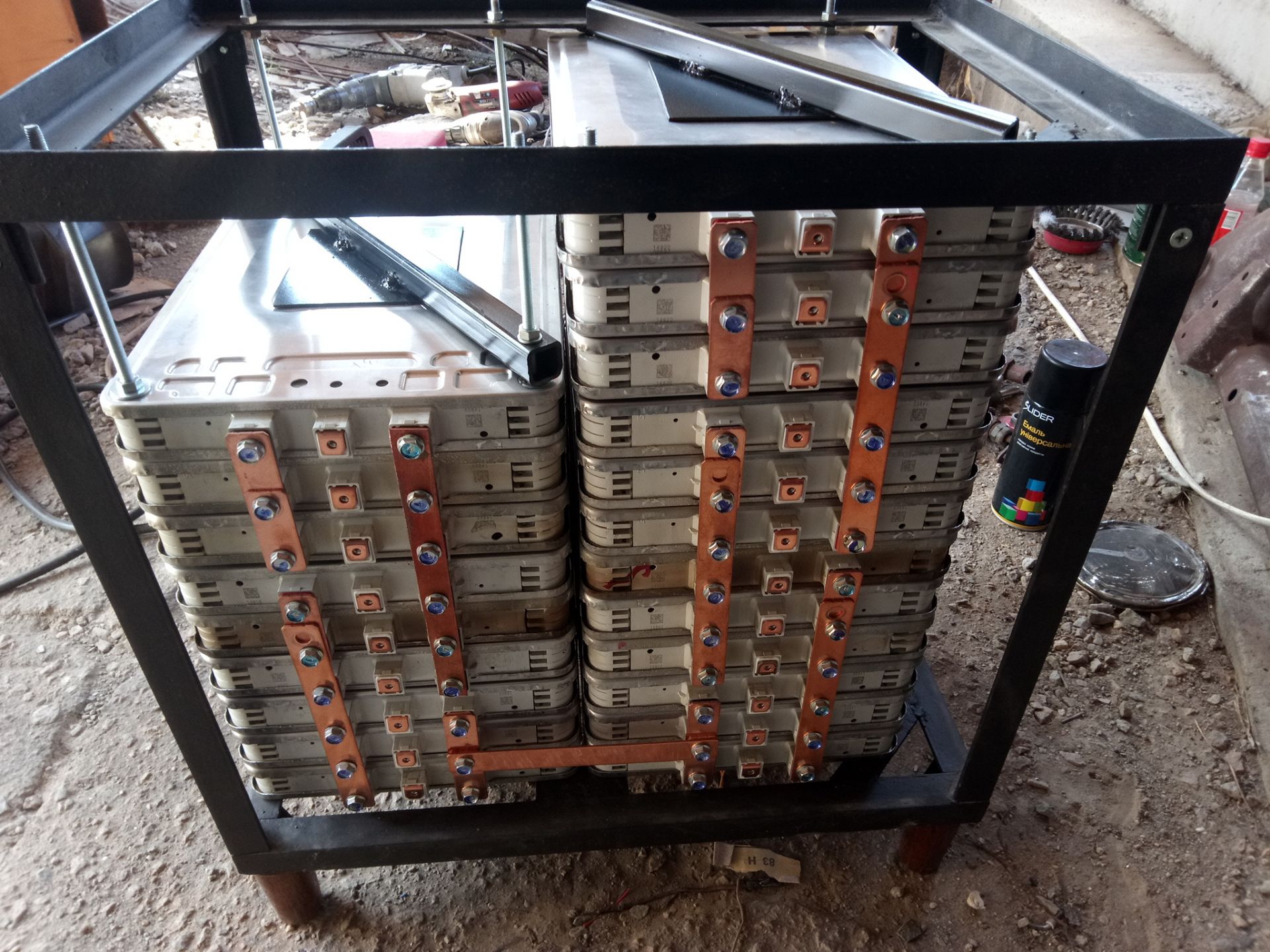

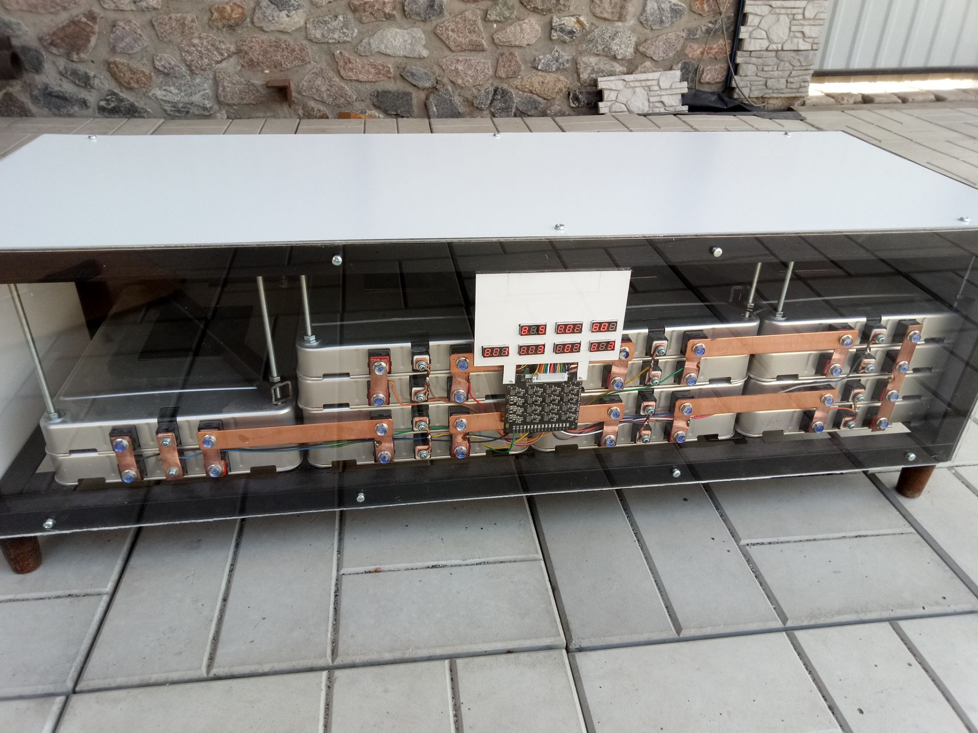

Вот же налетели на человека. Нормально консервы держат нагрузки и ничего там не греется. Автомобиль таскают с током по 200А на консерву, а тут на дом для солнечной электростанции, где панели редко превышают 3кВт и инвертор 3-4кВт. Ничего что эти консервы таскают электромобиль с движком в 80кВт и зарядка на чадеме до 100А бывает.
Я тоже такие собираю и работают отлично, это все таки бренд а не понятно что сделанное в Китае.

Я тоже такие собираю ..
А че на первом фото на ребро не поставить консервы?
