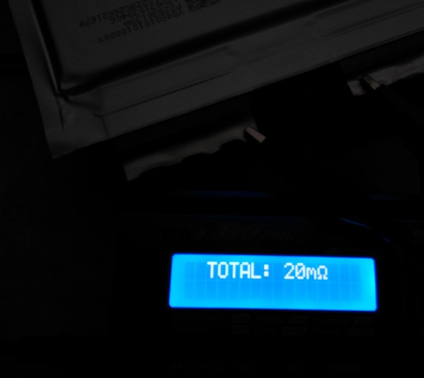

монстрики получил, упакованы отлично, спасибо Григорий! :hurra:
п.с. емкость не проверял, сопротивление imax показал - 2мОм, 13мОм, 25мОм, 26мОм
п.п.с. взял аккумы для РУ карпового кораблика

как imax вывел так и написал :)

А фото своих проводов и контактов для измерения можете сфотать?
 Заголовок повідомлення: Re: Продам батареи минимонстрики LG 15a.h
#43848Повідомлення 12 жовт 2017, 20:56
Звідки: Ковель
В 2 мОм верю ну пускай 3мОм.Но 20 это явно плохой контакт во время измерения.

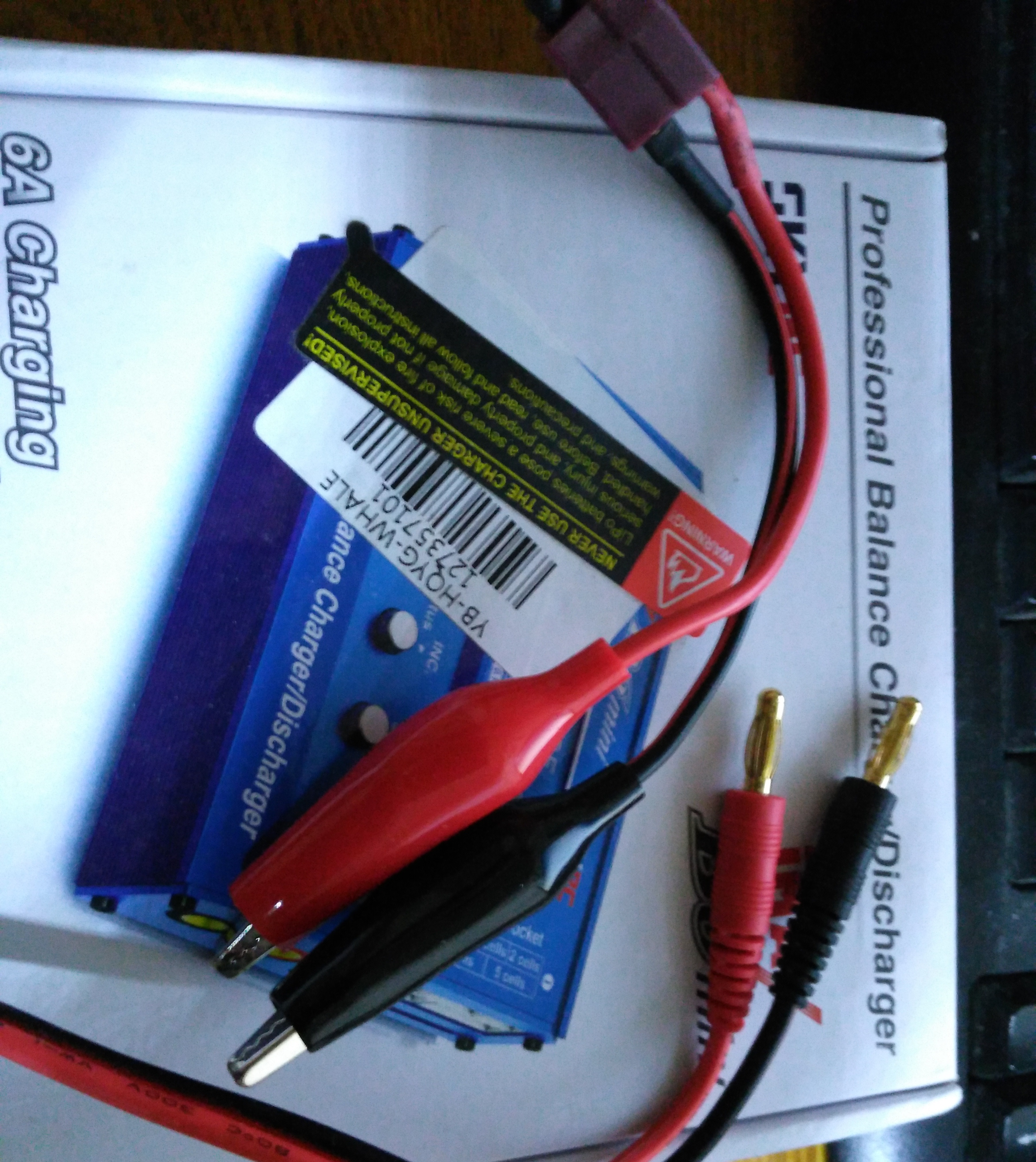

Если вы измеряли маленькими никелироваными крокодильчиками китайского производства с шириной 5мм тогда это вовсе не серьёзно.Фото в студию!И повторное измерение!!!! :bravo: :bravo: :bravo: А то антиреклама на ровном месте :D

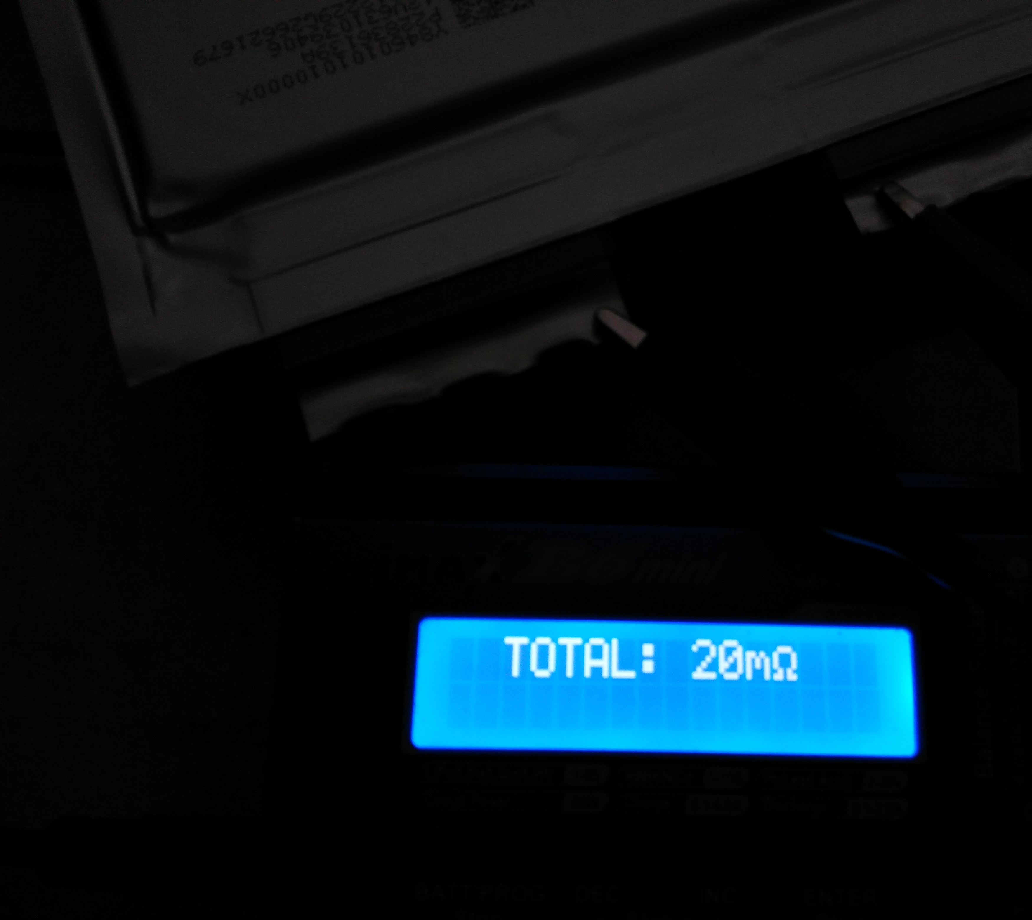

никак не хотел сделать антирекламу, кабеля стандартные с оригинального imax, может контакт плохой
но ведь показания не хуже заявленных в первых постах темы, поэтому никак не антиреклама :o

Любое двухпроводное измерение сопротивления мерит попугаи.
только 4 провода: два силовых и два измерительных. параллелятся через саму клемму, а не один к одному. А то вы меряете сопротивление контактов и проводов.

Имелось в виду что помимо 2ух силовых проводов для зарядки/разрядки, нужно еще подключить балансировочные провода. Не знаю прокатит ли с одной ячейкой (1S) но с 2 и больше (2+S) ячеек работает.
У меня просто на одном блоке никеля 2000го года вместе с проводами 4мм2 и конекторами хт60 5мОм, а тут такая батарейка и 20мОм, вот и возникли вопросы, т.к. это очень важный параметр. Если внутр.сопротивление выросло это первый признак умирания батареи (( И нет ни одного производителя где абсолютно все ячейки живут одинаково долго ;)

скорее всего контакт плохой, сопротивление скачит при каждом последующем замере ((

При измерении сопротивления мерюющий провод должен бьіть отделен от силовой линии и должен бьіть ПРИПАЯН.
