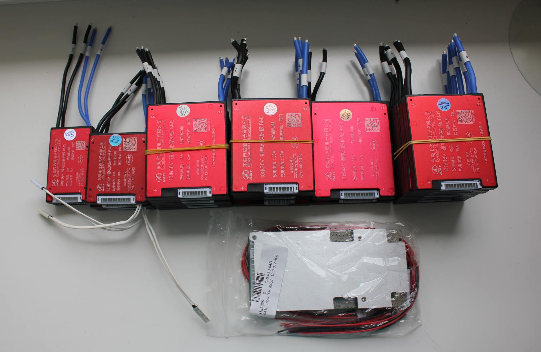

Влагозащищенные BMS опять в наличии. Параметры на фото.
BMS 10-20S 16-45А.jpg [ 177.86 КБ | Переглядів: 14352 ]

TheMarshall писав(ла):
Цены те же?
#64924Повідомлення 30 серп 2018, 06:17
Цена в $ не менялась
