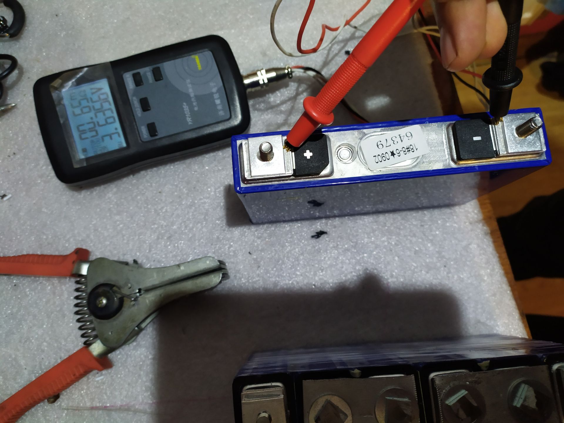

Є якісь дані по характеристикам CATL63 - опір, струми заряду-розряду?
Опір на фото. Ємність током 1С 63Аг з 4.2в до 2.85в . Заряд рекомендують від 02 до 0.5С. Розряд 2С довго 4С короткочасно.
