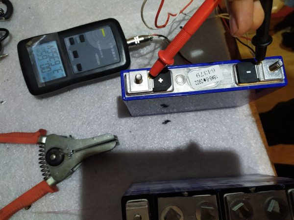

Є якісь дані по характеристикам CATL63 - опір, струми заряду-розряду?
Опір на фото. Ємність током 1С 63Аг з 4.2в до 2.85в . Заряд рекомендують від 02 до 0.5С. Розряд 2С довго 4С короткочасно.

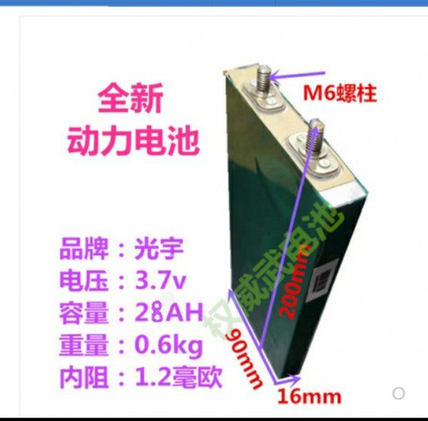

Також будуть призматики на гвинтових з'єднаннях. 3.7v 28ah 500 шт. 15.5$ шт. Опис тут у другому рядку. http://www.cncoslight.com/hady/p/ddc/index.shtml?id=4 таких вже нема? або меншої ємності? Пакети?
Вже розмитнені. За днів 5 будуть 800 штук.

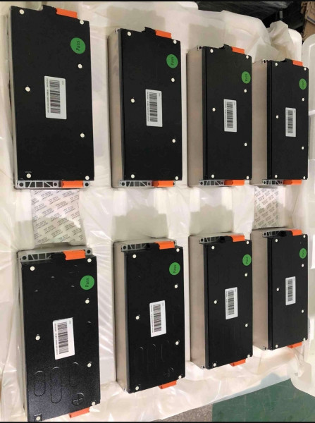

Є в наявності цілком нові 96 штук 180аг CATL.жовтень 2019 року випуску Ємність повна.. В модулях 8s1p . Модуль легко розділяється на половину по 4 s , або поштучно. Шини між полюсами які приварені лазером на заводі легко відгинаються щоб можна було просвердлити отвір і вставити болт з плоскою шляпкою, щоб переформатувати батарею під свою форму. Всього є 24 модуля. Продаються одним лотом 96 штук під ваше авто. 6400$. В дорозі ще 6 таких комплектів батарей по 96 штук.
Приїхала нова партія модулів 4s1p 180ah.. В наявності один незаброньований набір з 96шт (24модулі). 6400у.о.

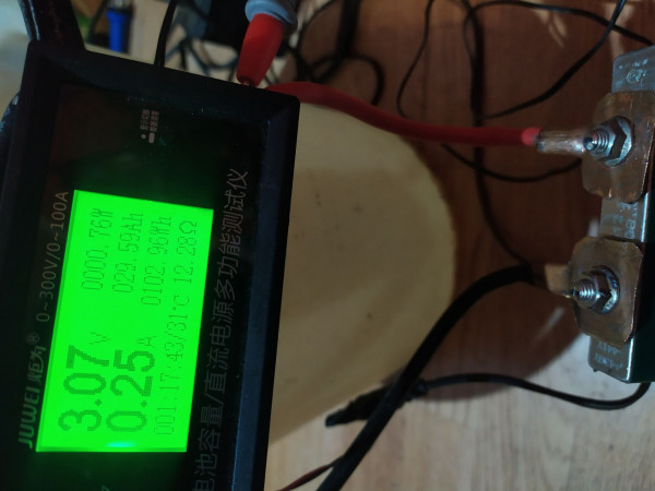

Також приїхали 800шт. Зелених призматиків на 28аг.15$шт. Опис на сайті виробника. 2ряд опис. Реальна ємність розрядом 1С 4.2-2.9 вольт 29.5 Аг. http://www.cncoslight.com/hady/ddc.shtml?id=4
добрый вечер. про модули по подробней можно? или ссылку.

Більше фото на попередній сторінці з всіма розмірами. Модулі нові не користовані Хімія NMC.3.7V180AH. Постійний ток розряду 1С в піку 3С. Інфа про виробника в гуглі. https://www.google.com/search?newwindow ... 80&bih=939
