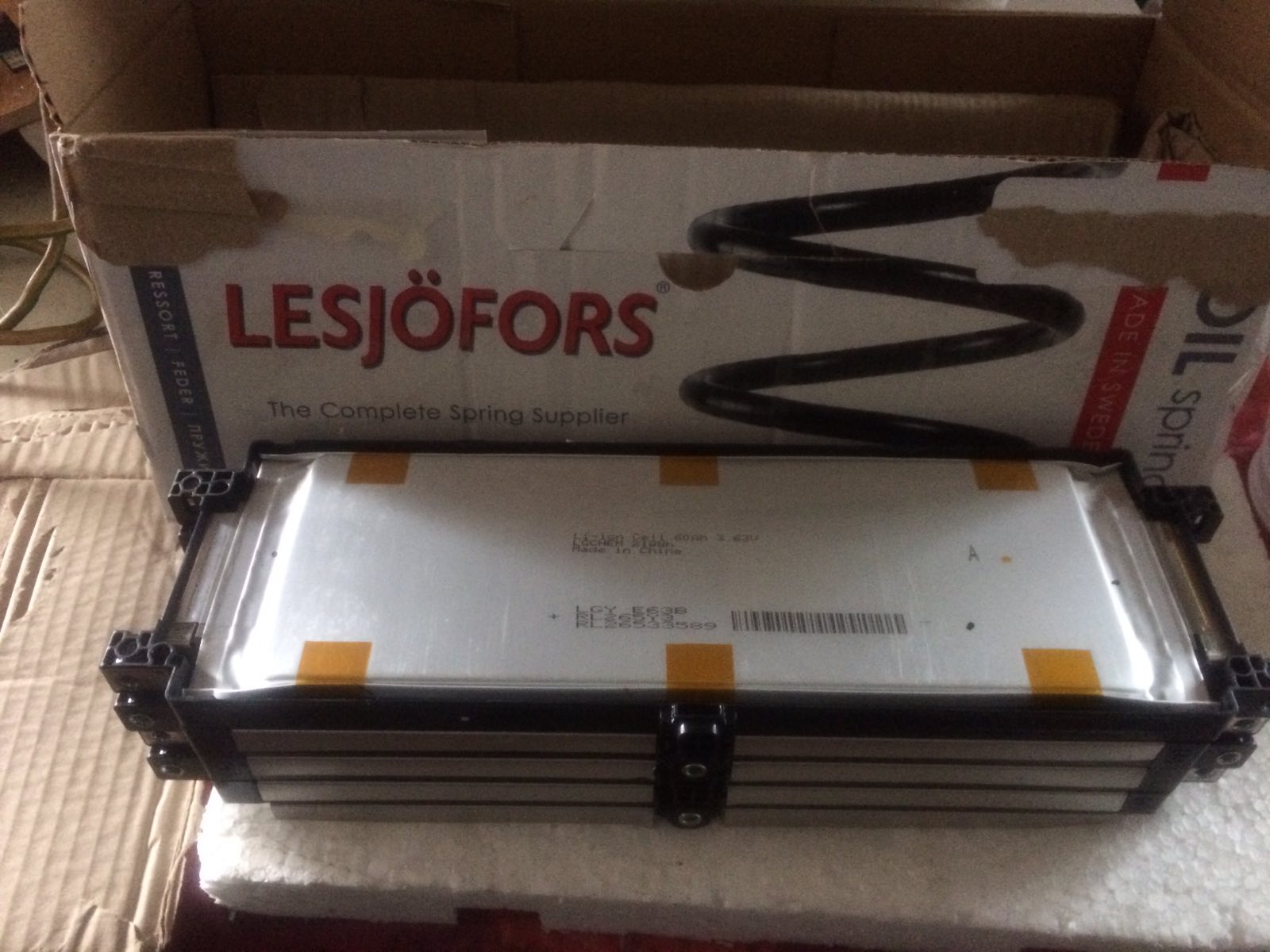

Отримав замовлення - все дуже швидко {!_!} , упаковано гарно,доречі не в упаковку Новоі Пошти - не часто зустрінеш продавців,які єкономлять гроші купців-дякую :bravo:
изображение_viber_2022-07-31_16-05-47-616.jpg [ 223.34 КБ | Переглядів: 12369 ]

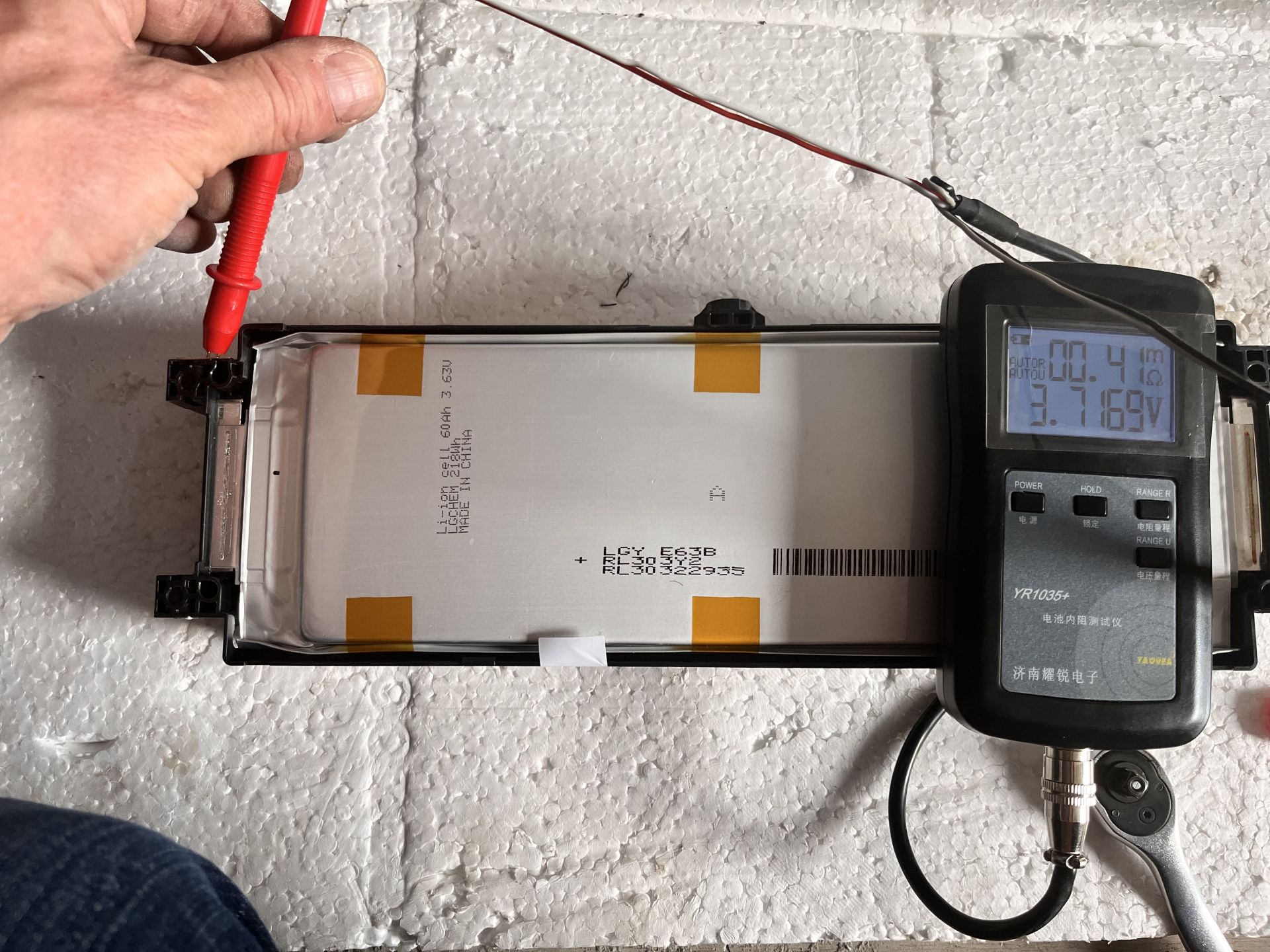

Поміряли внутрішній опір :)
C2302662-B006-4989-8217-67C409A8F629.jpeg [ 430.54 КБ | Переглядів: 12173 ]
2DF6802D-C8E5-4500-9854-34ECD11104E7.jpeg [ 421.39 КБ | Переглядів: 12173 ]

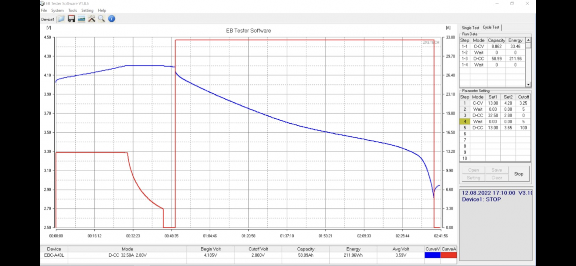

Всім привіт !
Поміряли ємність одного пакета:)
charge 13A, 4,2V
cutoff 3.25А
discharge 32.5А 2,8V
Залишкова ємність 59 а/год
Детальну інформацію можна побачити на графіку,
15CD5F10-3DC0-49CF-ABA1-D2F8C48778B1.png [ 1.41 МБ | Переглядів: 12004 ]
0D74A001-2724-4F8C-875D-99C0658472ED.png [ 808.76 КБ | Переглядів: 12004 ]

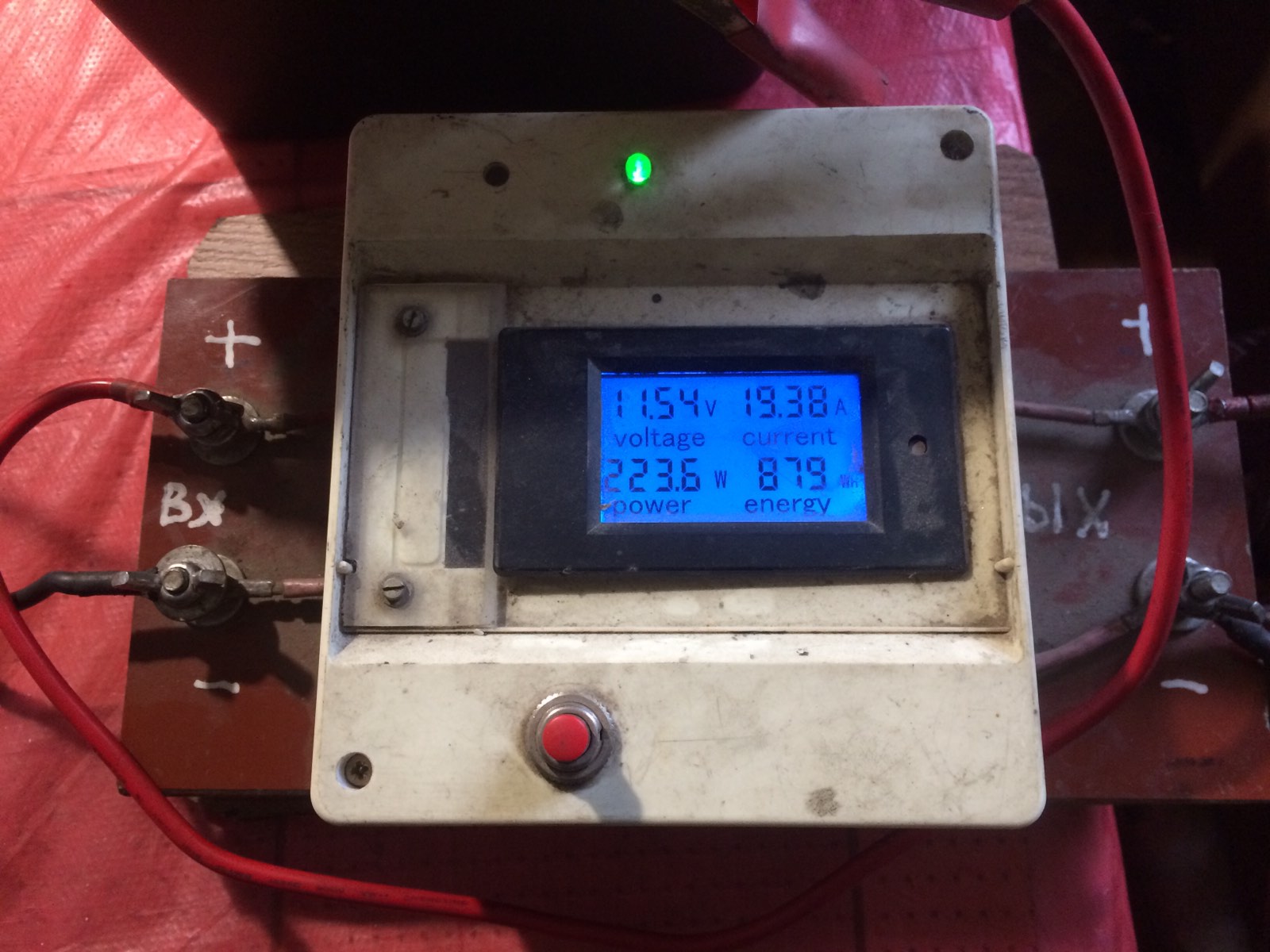

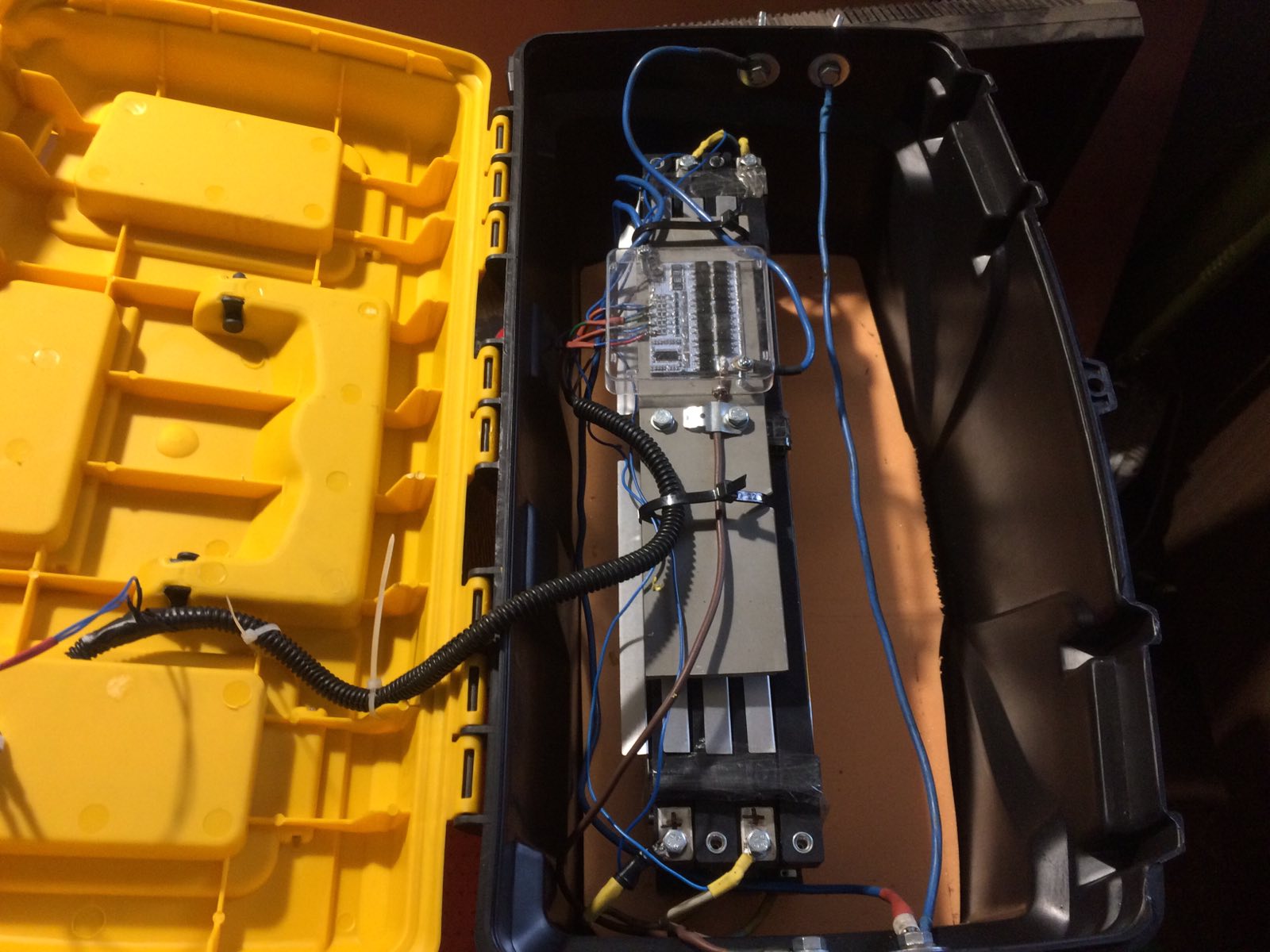

Зібрали АКБ до єл-лодки, протестували...
З розрахункових 3,6в х 4шт = 14,4 х 60А/г = 864Вт/г
Відібрали током 20А (до мін напруга ячейки 3в) = 880Вт/г {!_!}
изображение_viber_2022-08-23_09-41-21-504.jpg [ 228.6 КБ | Переглядів: 11880 ]
изображение_viber_2022-08-23_09-41-20-209.jpg [ 262.15 КБ | Переглядів: 11880 ]
изображение_viber_2022-08-23_09-41-17-284.jpg [ 257.83 КБ | Переглядів: 11880 ]
