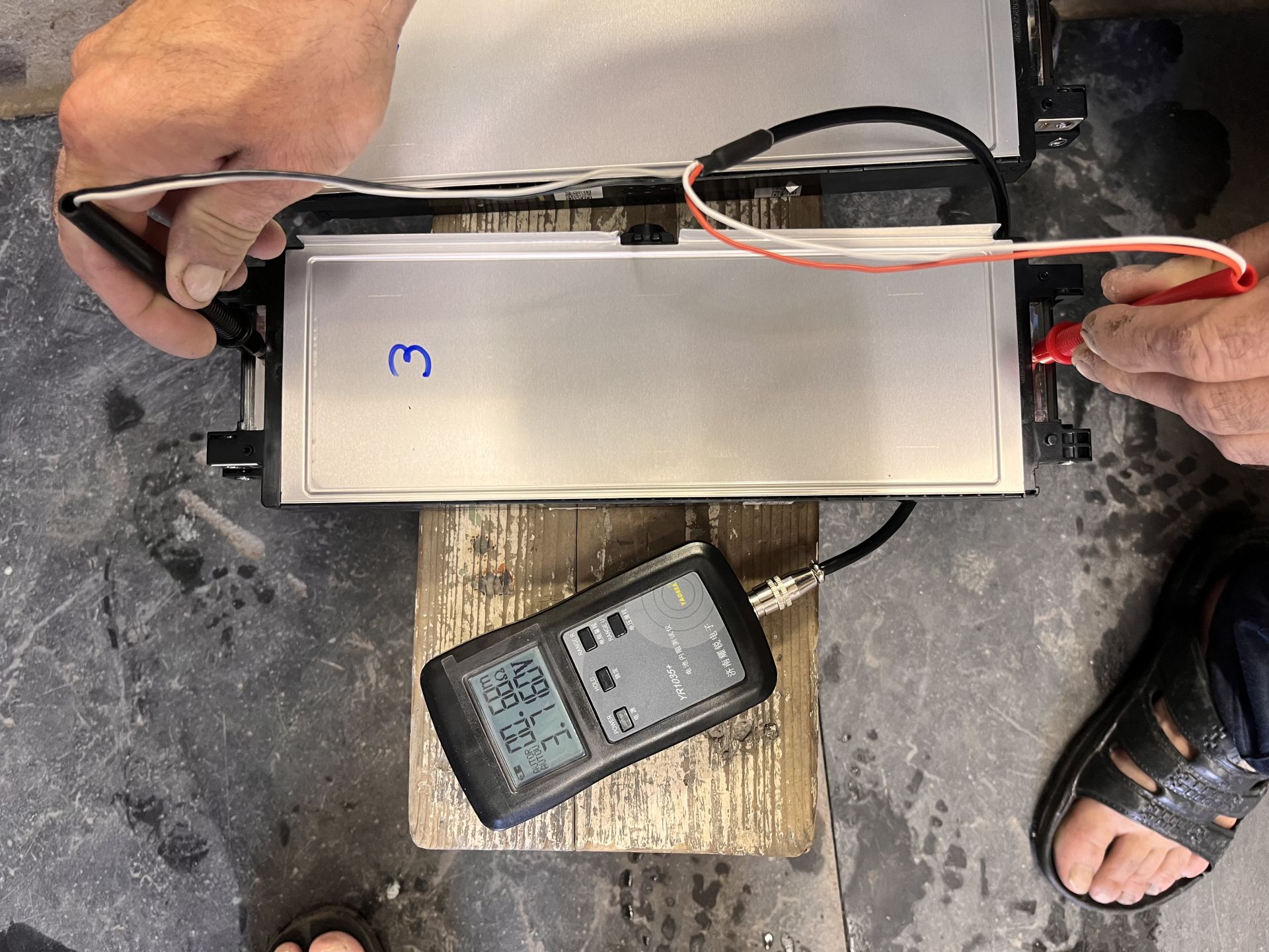

#127985Повідомлення 03 серп 2022, 11:33
Звідки: Львів
Дякував (ла) 10 Подякували 6
Поміряли внутрішній опір :)

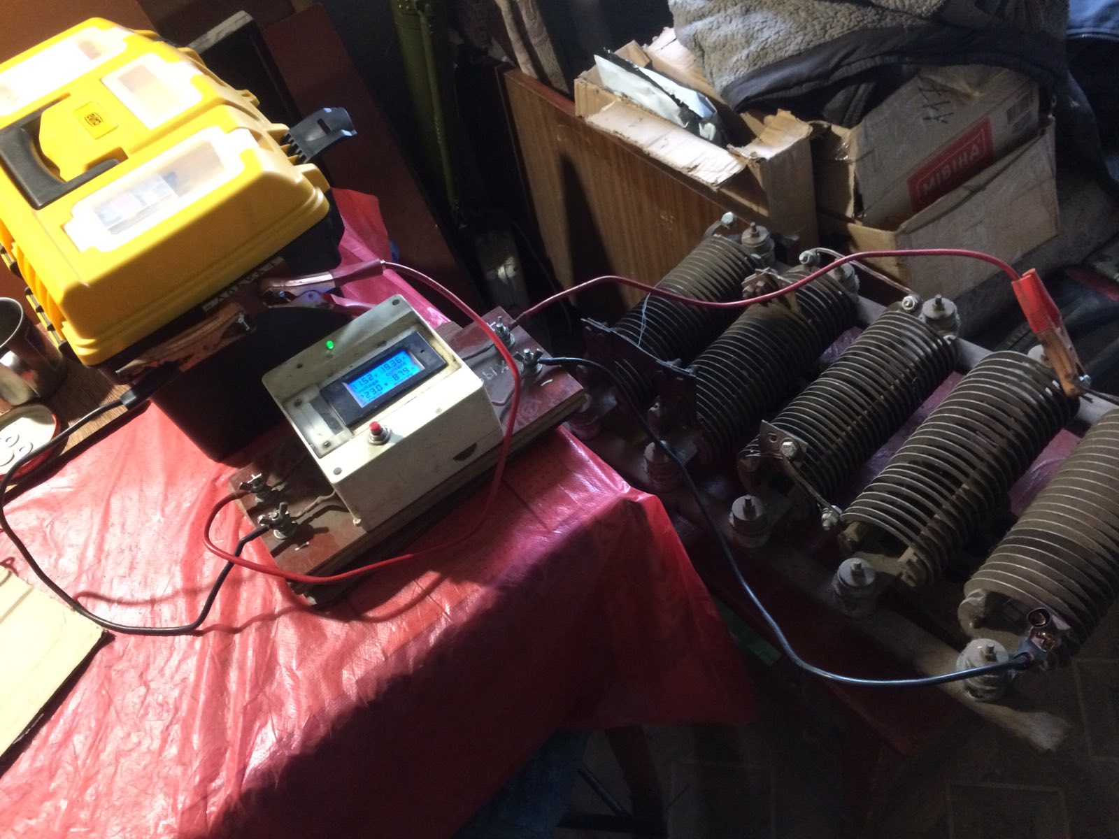

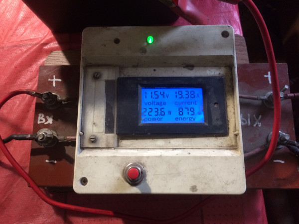

#128339Повідомлення 23 серп 2022, 09:09
Goga65 писав(ла):
Отримав замовлення - все дуже швидко {!_!} , упаковано гарно,доречі не в упаковку Новоі Пошти - не часто зустрінеш продавців,які єкономлять гроші купців-дякую :bravo:
Зібрали АКБ до єл-лодки, протестували...
З розрахункових 3,6в х 4шт = 14,4 х 60А/г = 864Вт/г
Відібрали током 20А (до мін напруга ячейки 3в) = 880Вт/г {!_!}
