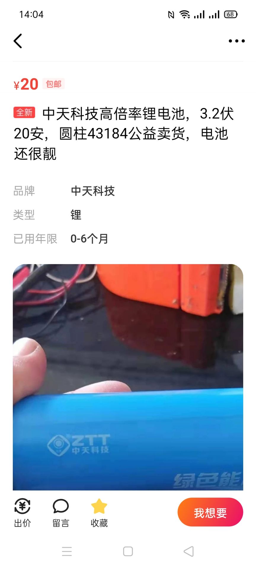

akronix писав(ла):
ВОТЬ!!
Да то дорого :)
Я по 20 беру.
Да простит меня добрый модератор :ups: ...

Вот видите)))
А вообще эти банки гавно, много жалоб было я убрал с листинга сайта, дешевое не бывает хорошим

Не буду спорить о качестве - я типа для полемики скрин у китайцев дёрнул :D ...

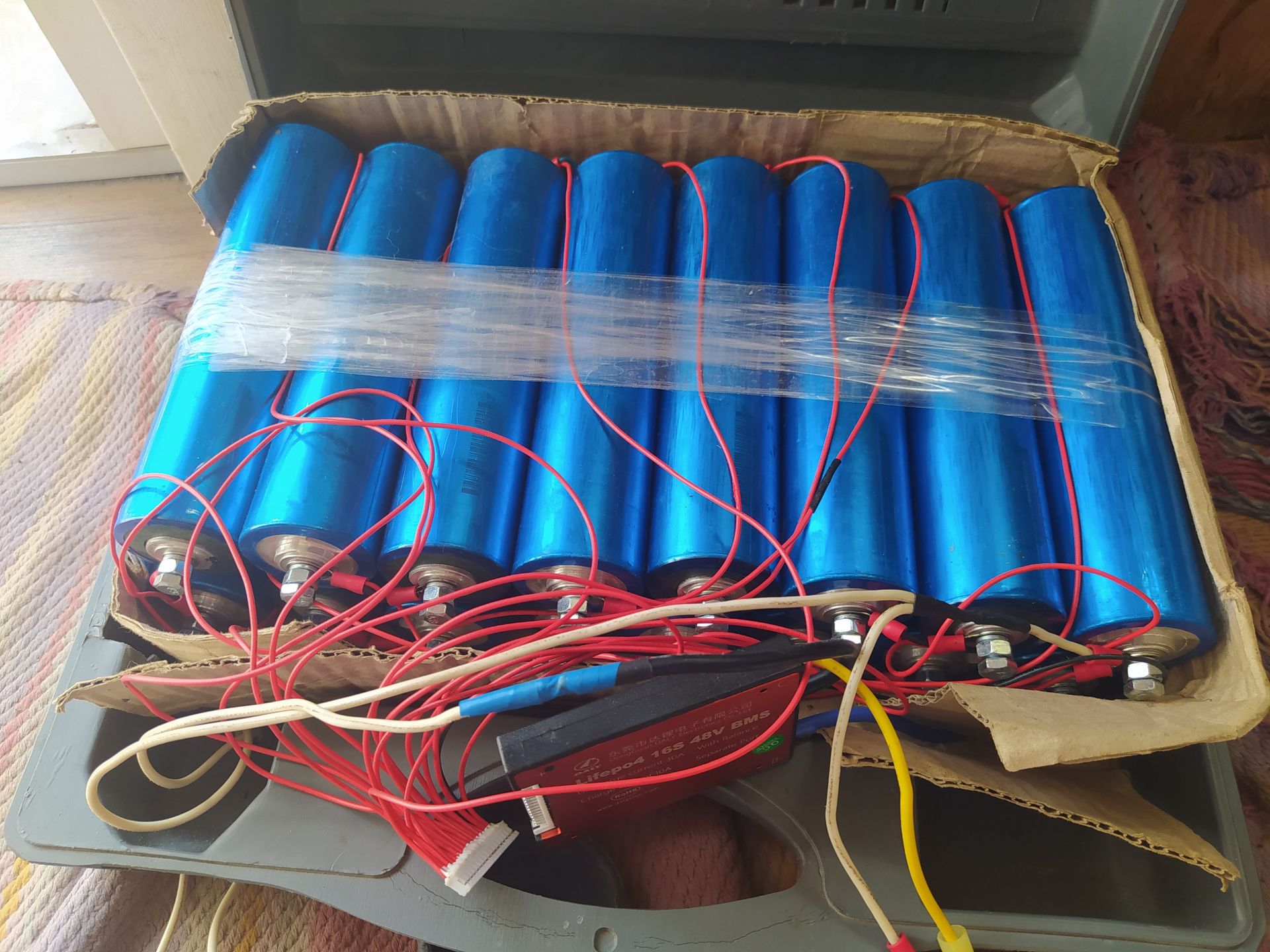

нуууу... у меня 0.75 (или 0.5?..) - ток лимитирован в 16.675 А, траблов не наблюдаю {zzz}
так то ток и по средним проводам bms течёт (хоть и не такой), а они то ещё тоньше... :?

фото, кстати, кагбэ больше про провода... оно прошлогоднее, еще на начало сборки акка; сейчас на двустороннем скотче между всеми соприкасающимися стенками соседних банок, и перетянуты тремя лентами армированного скотча по 5см ширины.
а в кейсе (от шуруповёрта) так и оставил - и достаточно герметично, и по размеру классно подходит на 16 банок + bms, и сигналка еще уместилась
позже для бесперебойника брал такие же батки, но с внешней резьбой под гайки - такой вариант больше понравился чем внутренняя резьба под болт
