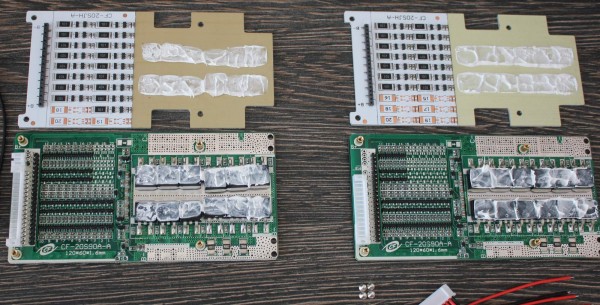

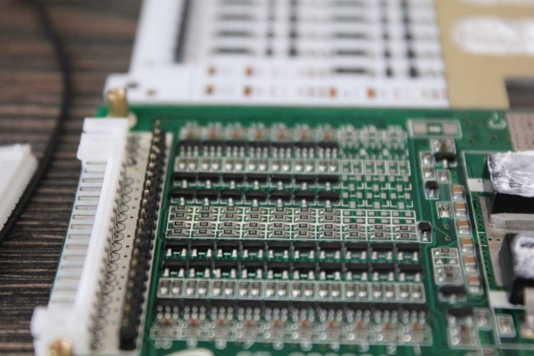

Если собираете на пакетах батарейку то возьмите BMS 14S на 45А. Ток балансировки 65мА. Размеры 120х60х9мм.Можно использовать на 13S если потом добавите по 1 пакету, будет работать как 14S. Она до 90А должна работать нормально. Цена 550 гривен. Плата дополнительно покрыта лаком для защиты от влаги. Сам на такой катаюсь. Отключение балансировки на 4,17В. Защита от перезаряда 4.25В Симметричная.
BMS 14S 16S.jpg [ 327.21 КБ | Переглядів: 6349 ]
BMS 17S.jpg [ 97.7 КБ | Переглядів: 6349 ]
14S -550грн
16S -650грн. Если добавить 2 проводка можно подключить дополнительный 17 канал, он на плате распаян.
