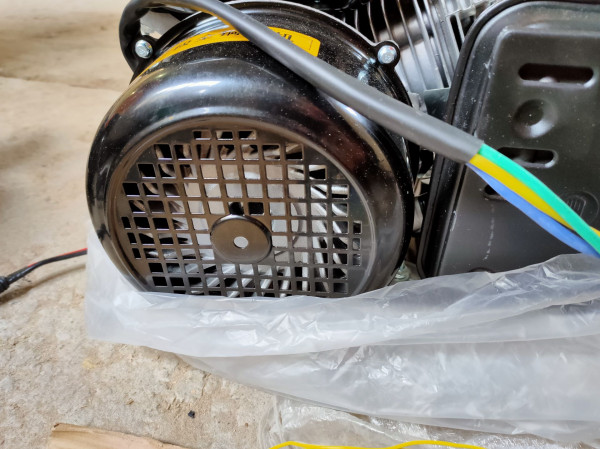

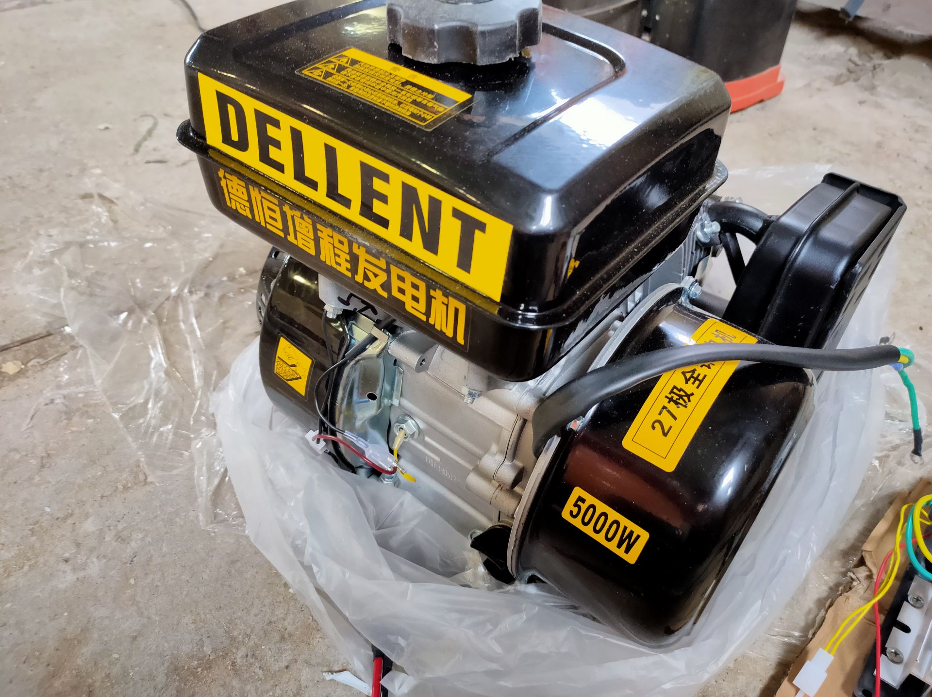

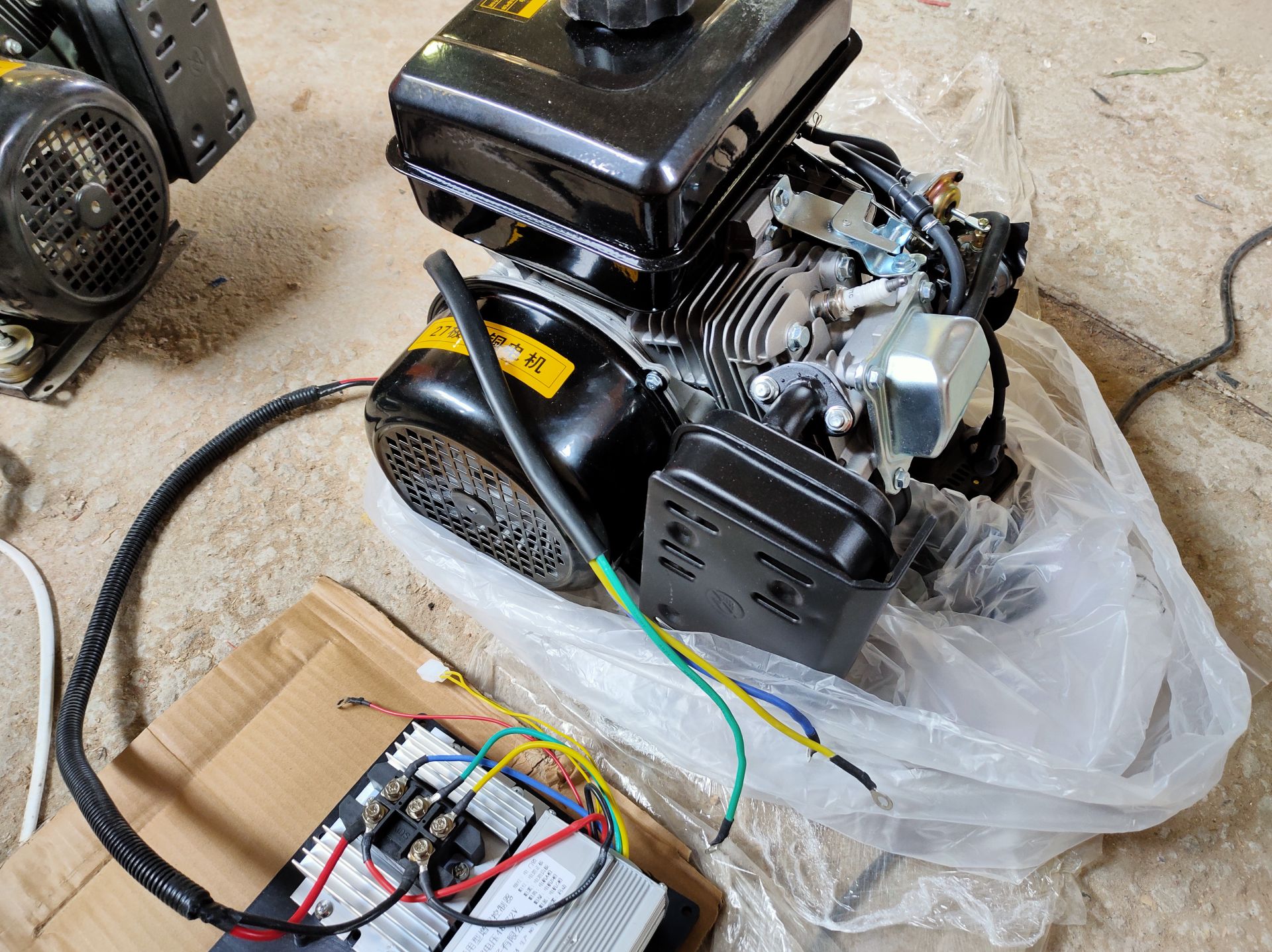

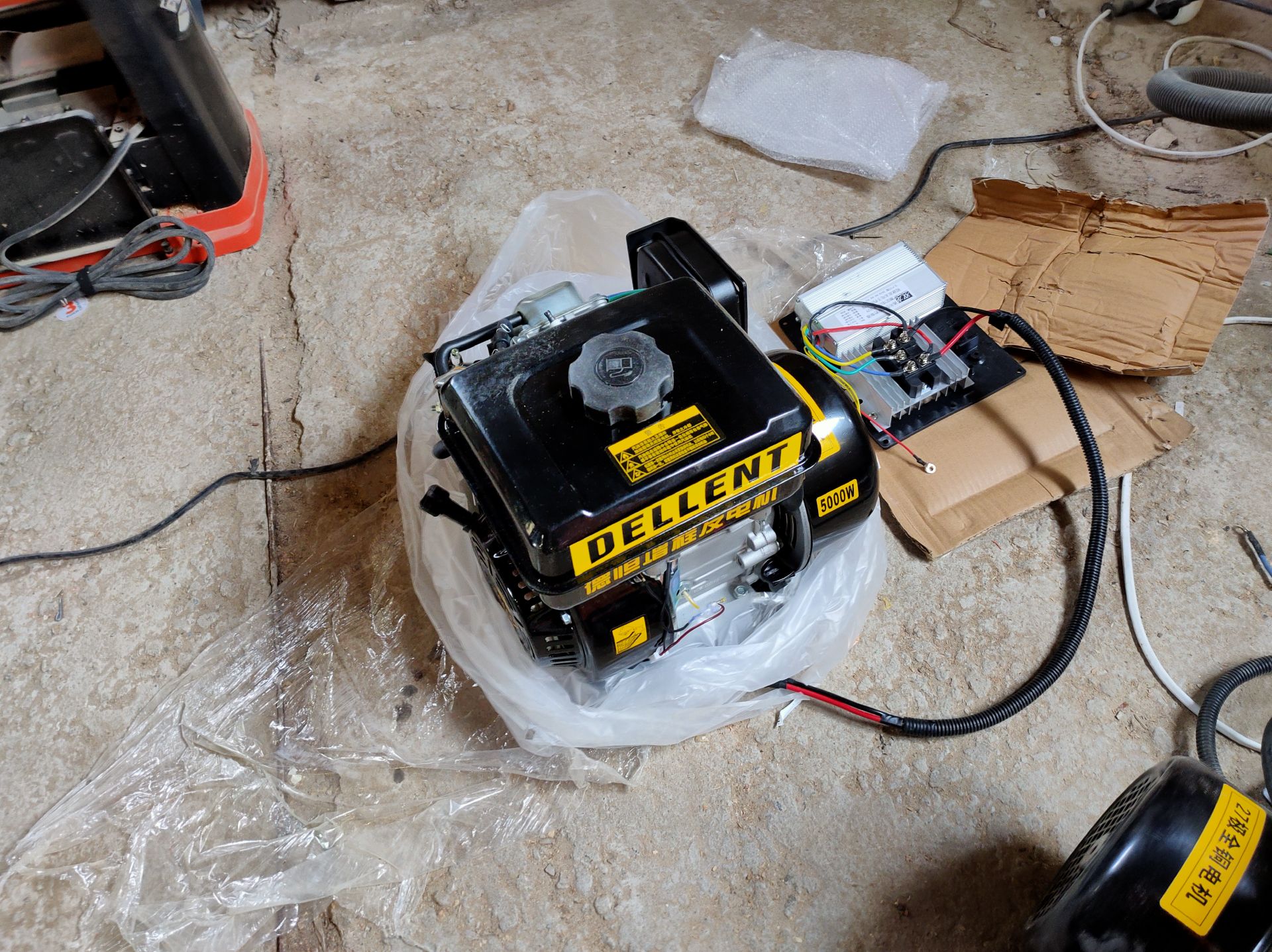

Продам, т.к. не пригодились в проекте под который планировал.
Цена 9500 грн за штуку, всего два в продаже.
Пока не запускал, по запросу запущу.
Генератор под 48В, мощность указана 5 кВт.
Пользуюсь генератором с тем же принципом, но послабее - тот дает 3 кВт.
Есть контроллеры для автостарта.

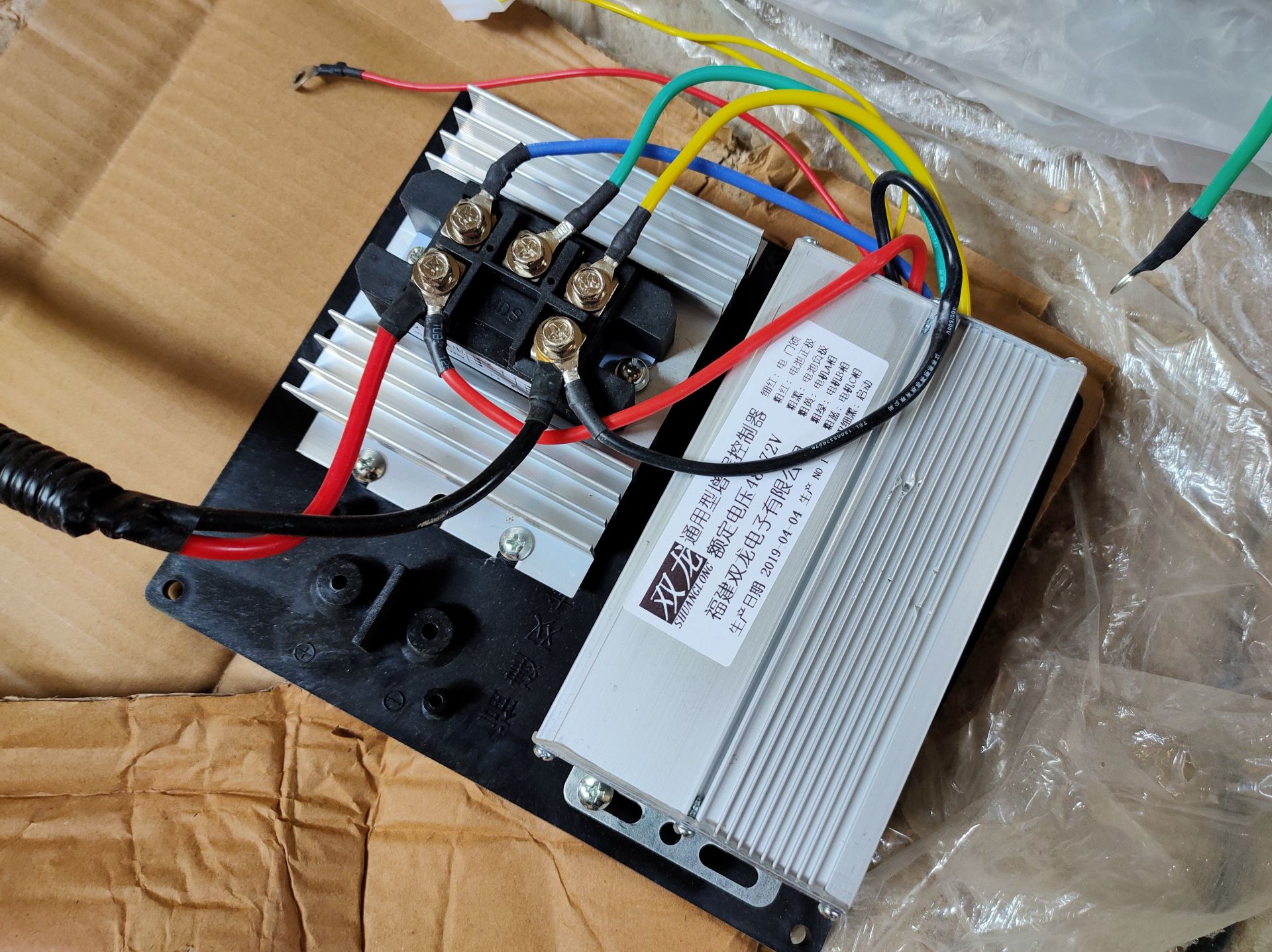

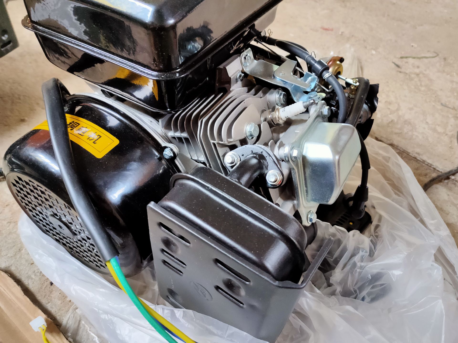

Добрый день. что у него по поршневой? это обычный китаец? сколько кубов? я буду его на газ переводить(карбюратор есть). Что у него за выход - просто три фазы как bldc двигатель? 42 вольта он сможет выдавать (10S) или там есть регулятор напряжения?
#123924Повідомлення 07 груд 2021, 20:56
Добрый.
170 или 200 кубиков объем я точно не знаю, мощность 7,5 лс у двигателя. Двигатель обычный как от мотоблока.
Выход генератора 3 фазы как у BLDC, они идут на диодный мост который выпрямляет ток, с него идут + и - на батарею. Есть контроллер для автостарта, но он на 48В. Не уверен что будет работать на батарее 42В.
Генератор без проблем даст 42В, напряжение холостого хода зависит от оборотов генератора. При подключении к нагрузке напряжение просаживается до напряжения подключенной батареи. 10S батарею заряжать будет. На форуме отдаю со скидкой. На OLX цена на генератор на 1000 грн больше.
