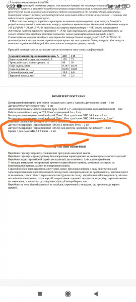

Вчера и я свою смарт бмс подключил, пока к батарее. Всё заработало. Правда пока не настраивал ни чего. Будет установлена на обновлённую "электроверховину". Ярослав, такой вопрос, у меня в коробочке с бмс обнаружил два диода/или стабилитрона и пару синих проводов. В ваше инструкции с сайта вроде ни чего не нашёл о таких запчастях. Может конечно плохо читал.
 Заголовок повідомлення: Re: Smart BMS від mr.Dream (продаж)
#117857Повідомлення 25 квіт 2021, 20:08
Это термодатчики, в батарею, контроллер , МК ........
Провода для разъемов , в зависимости от того 1-о проводная схема подключения или 2-у проводная , вставляется в соответствующие разъемы
термодатчики батареи и контроллера подключенные на плате. А в двигателе если он стоит, то его и используют. А вообще я вопрос задавал Ярославу, вот от него и жду ответ.
Стратегічний запас на випадок відсутності термодатчика в моторі + запасні провідки на випадок двохпровідної схеми термодатчика мотора чи датчика швидкості (без спільного мінуса).
Терморезистор із комплекту NTC 10K 1% B3950 (MF58-103F3950)
А стосовно глюків швидкості з герконом - це нормально. Геркон - механічний контакт, і дребезг йому також властивий. Якщо нема можливості підключитись до холів мотора, то просто потрібно збільшити на два порядки ємність фільтруючого конденсатора, який всього лиш 1,2нФ на вході, щоби всякі голки не пролазили, і одночасно можна було обробляти кілогерци з високообертових моторів. Або паралельно самому геркону. на приблизно 100нФ.
