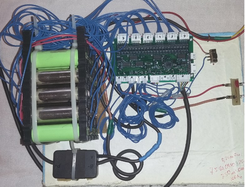

Получил посылку , спс.
Ставить на вел в этот сезон уже не успею , поэтому решил сначала сделать стенд , что бы с ней познакомиться.
Аккум из ноутбучных , 21S. Сижу паяю.

Провел пару КТЦ аккумов с использованием этой см.БМС и весь день игрался с разными настройками .
Сначала ( только из коробки ) не обратил внимание на значение строки АТ:65535 на экране статистики.
Потом , разобравшись что это показатель общих АмперЧасов , сильно удивился . Откуда они взялись , ведь я провел всего лишь 2 цикла,по 1.5АЧ , сумарно около 3 АЧ.
Или я ошибаюсь и эти цифры обозначают что то другое?
Балансировка работает замечательно , за ночь разницу на ячейках с 250мВ уменьшило до 20мВ., дальше не стал ждать , устраивает и такой результат.
Красиво и модно выглядит , маленькая , удобная.
Но кое что в ее работе мне не нравится.
Стоит ли тут говорить об этом или лучше в личку , пусть это решит mr.Dream.
Может это конкретно мне такой экземпляр попался , и я зазря волну гоню.

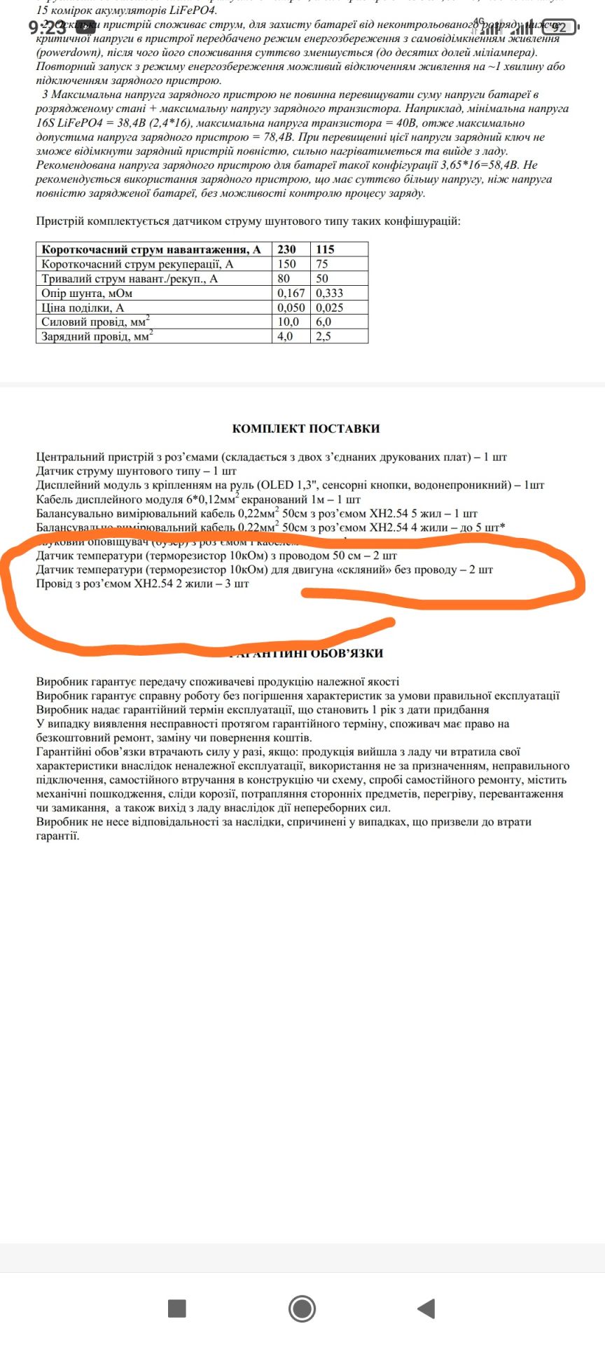

Вчера и я свою смарт бмс подключил, пока к батарее. Всё заработало. Правда пока не настраивал ни чего. Будет установлена на обновлённую "электроверховину". Ярослав, такой вопрос, у меня в коробочке с бмс обнаружил два диода/или стабилитрона и пару синих проводов. В ваше инструкции с сайта вроде ни чего не нашёл о таких запчастях. Может конечно плохо читал.
 Заголовок повідомлення: Re: Smart BMS від mr.Dream (продаж)
#117857Повідомлення 25 квіт 2021, 20:08
Это термодатчики, в батарею, контроллер , МК ........
Провода для разъемов , в зависимости от того 1-о проводная схема подключения или 2-у проводная , вставляется в соответствующие разъемы
термодатчики батареи и контроллера подключенные на плате. А в двигателе если он стоит, то его и используют. А вообще я вопрос задавал Ярославу, вот от него и жду ответ.

Датчики температуры двигателя....Ярослав молодец в этом плане, что комплектует ими. У меня допустим в МК не стоял датчик, а теперь стоит.
Стратегічний запас на випадок відсутності термодатчика в моторі + запасні провідки на випадок двохпровідної схеми термодатчика мотора чи датчика швидкості (без спільного мінуса).
Терморезистор із комплекту NTC 10K 1% B3950 (MF58-103F3950)
