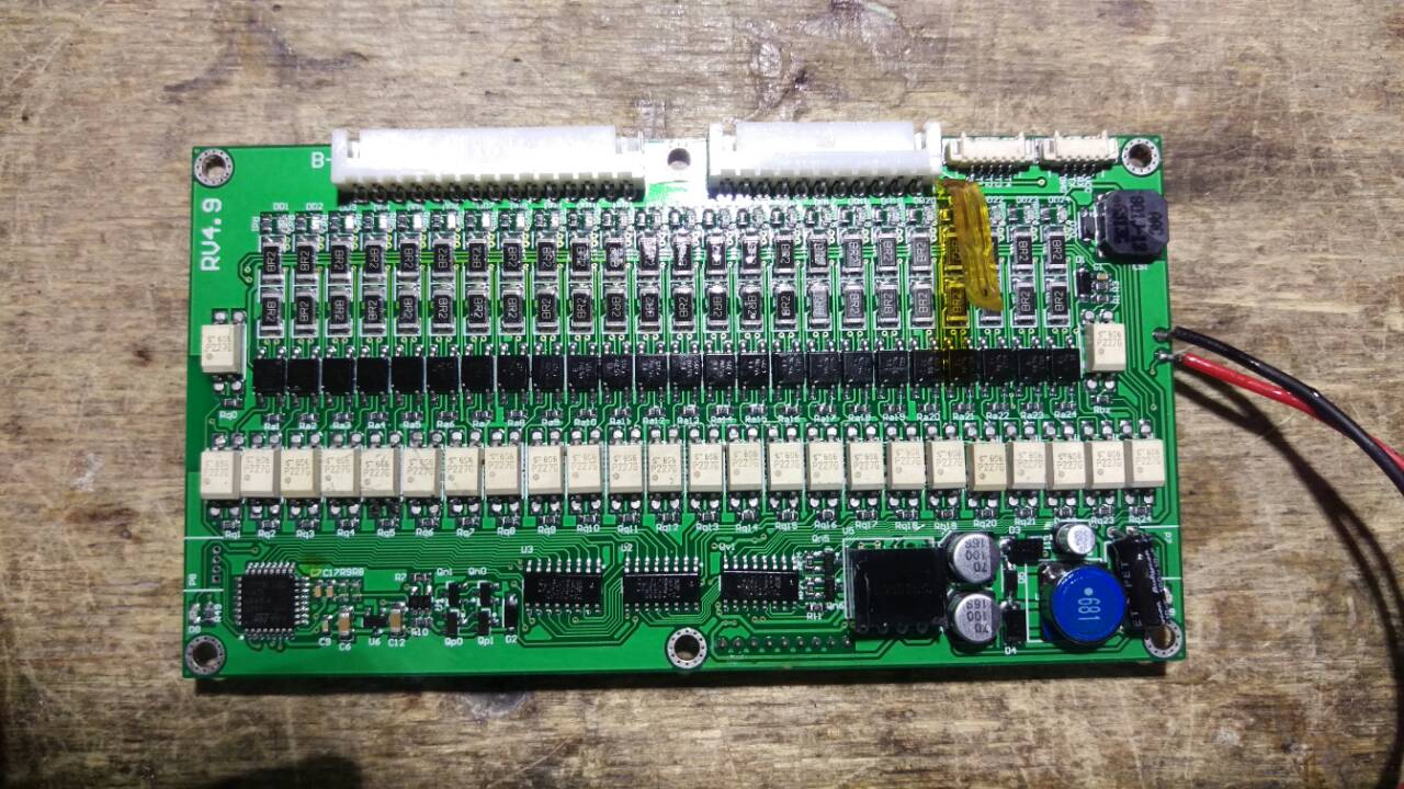

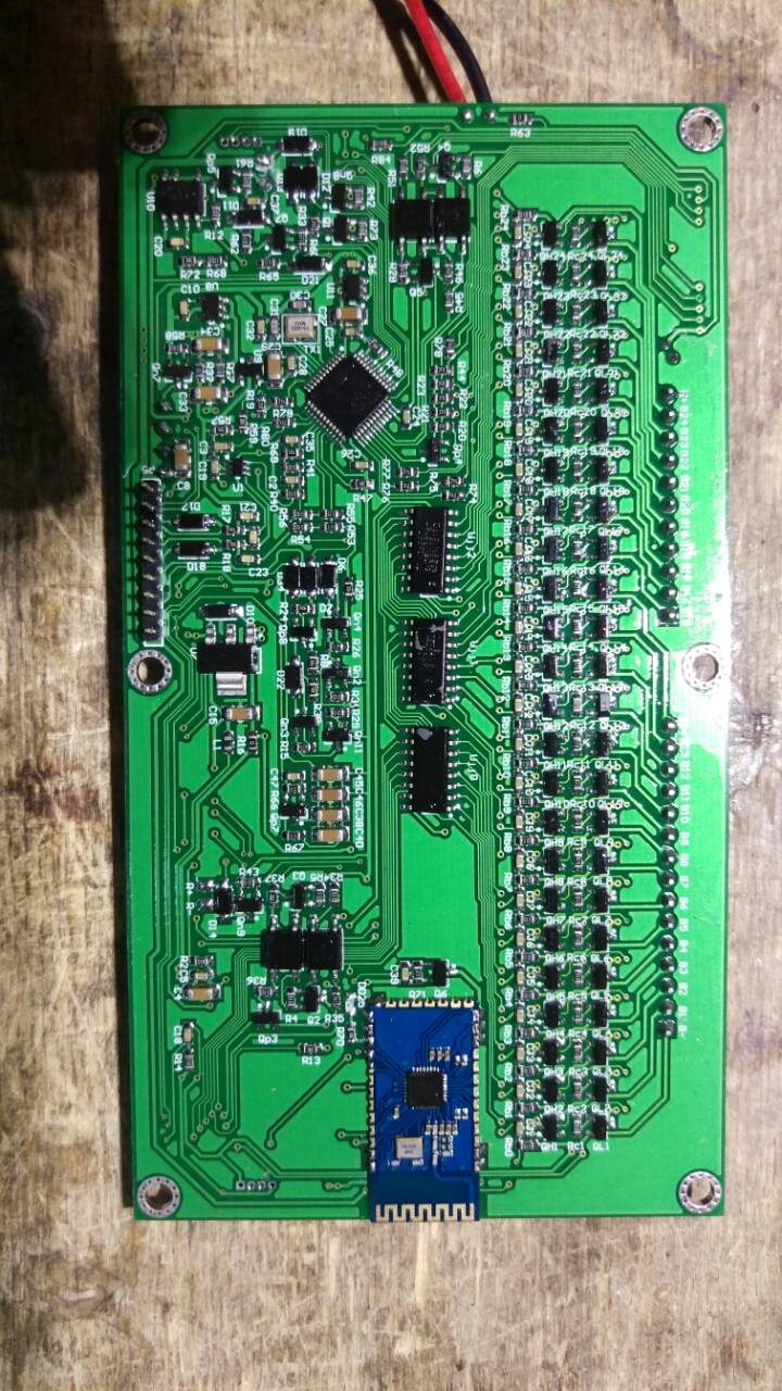

На вид как будто все нормально
dfdff.jpg [ 192.25 КБ | Переглядів: 7652 ]
dfgfdg.jpg [ 186.55 КБ | Переглядів: 7652 ]
