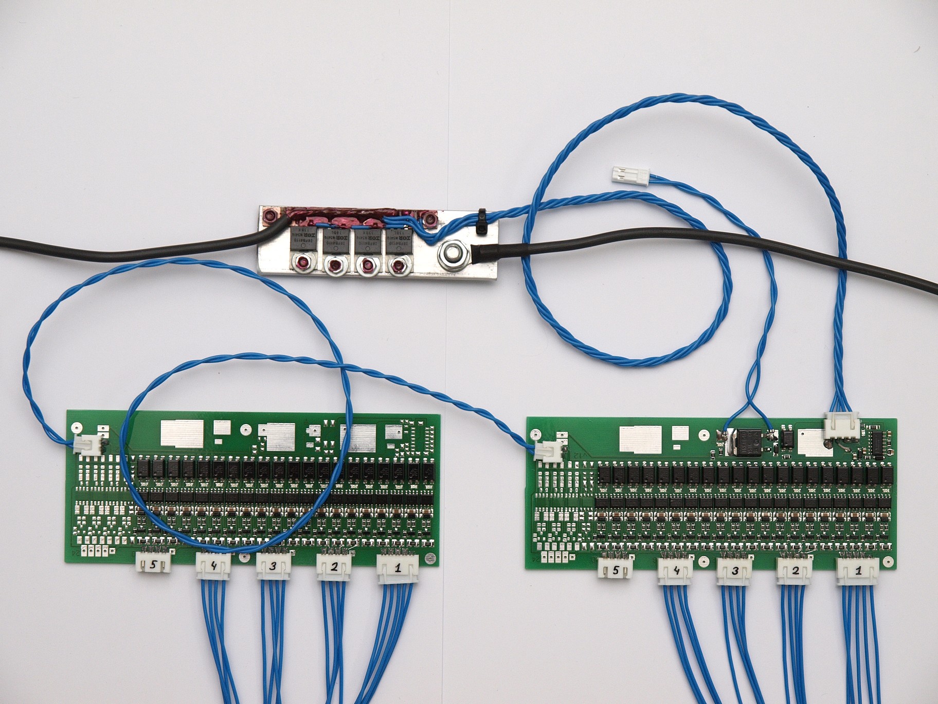

Сьогодні відправив замовнику БМС на 40 каналів під ліфер. Ось так виглядає :)
два гальванічно розвязані модулі ну і гальванічно розвязана силова частина. Модулі стикуються по двох проводах для управління ключами. Зарядні ключі (4*irfb4110) винесені на окрему алюмінієву планку, котра втикається в розрив місового зарядного проводу і підключається до "першої" плати.
eOL017084.JPG [ 556.71 КБ | Переглядів: 11897 ]
eOL017092.JPG [ 616.29 КБ | Переглядів: 11897 ]

Красота,прямо глаз радует :bravo: :bravo: :bravo:

Подтверждаю оперативное получение плат БМС на 40 ячеек с выносным блоком ключей. Все выполнено отлично и аккуратно.
Дополнительно отпишусь как соберу батарею.
