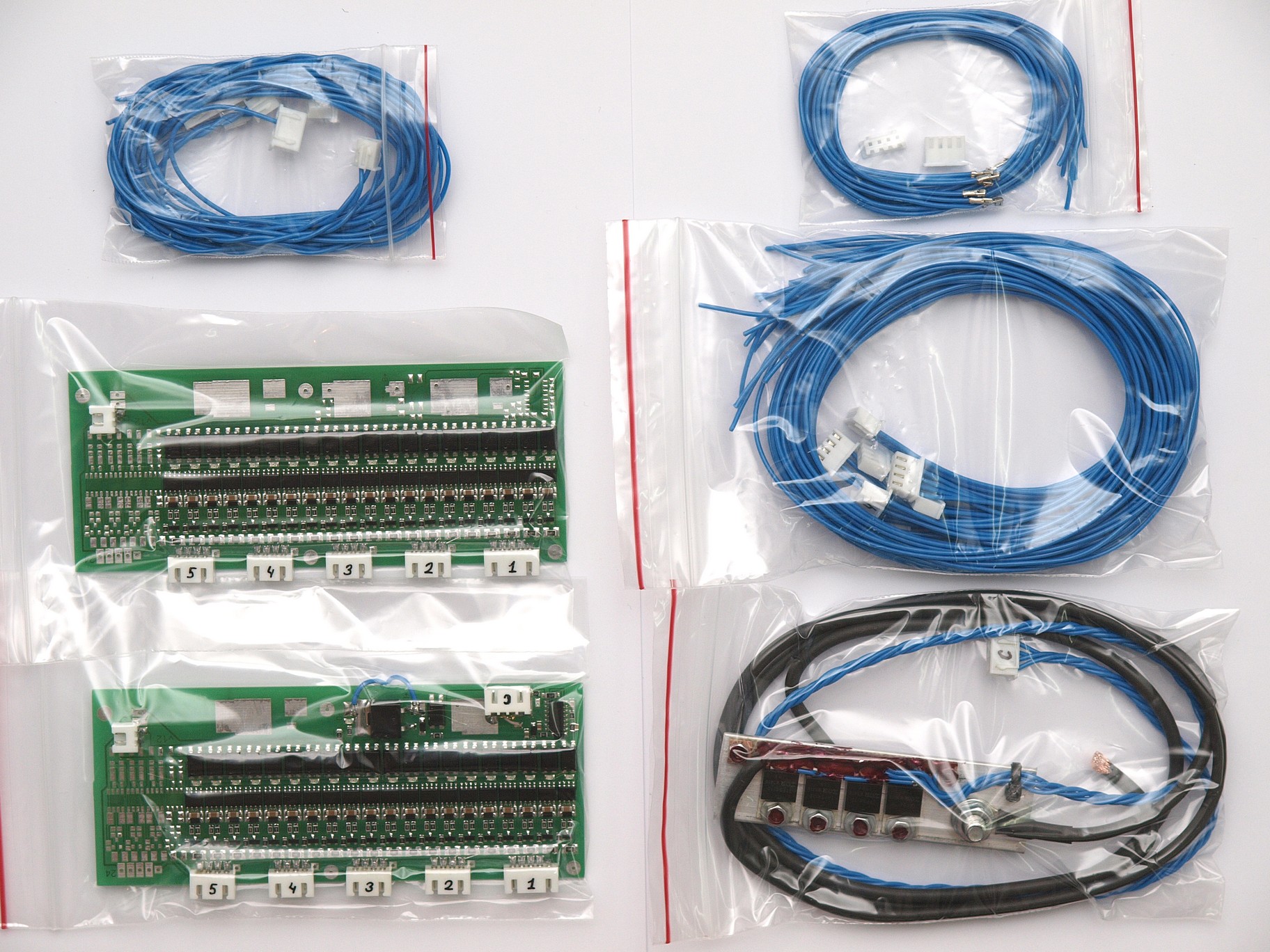

Сьогодні відправив замовнику БМС на 40 каналів під ліфер. Ось так виглядає :)
два гальванічно розвязані модулі ну і гальванічно розвязана силова частина. Модулі стикуються по двох проводах для управління ключами. Зарядні ключі (4*irfb4110) винесені на окрему алюмінієву планку, котра втикається в розрив місового зарядного проводу і підключається до "першої" плати.

Я взял у вас БМС на 24S 12 лифконсерв на 30А зарядного. Можно ли к ней добавить еще одну плату, максимально думаю будет 18 консерв ( наращивать буду постепенно, сейчас 14 консерв)? А может лучше подождать новую БМСку с экранчиком?

mr.Dream писав(ла):
Красота,прямо глаз радует :bravo: :bravo: :bravo:

yuri писав(ла):
Да, сделаю :) только отправьте мне, так как нужно будет ключи заменить на более высоковольтные и разьемы подопаивать + протестировать.
Кстати, на счет протестировать. Делаю это в автоматическом режиме для исключения человеческого фактора :) тестируется работа светодиодов, защита питания стабилитронами, потребление, работа балансиров и пороги аварийного отключения зарядки и слаботочки на каждом канале. На цифры особо внимания не обращать, один я знаю каких попугаев они показывают))
