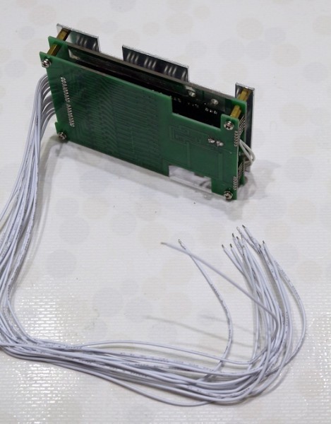

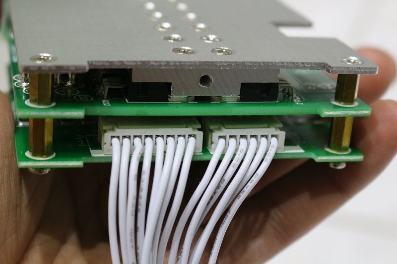

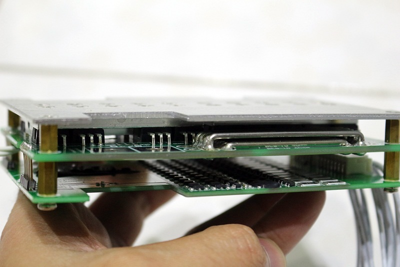

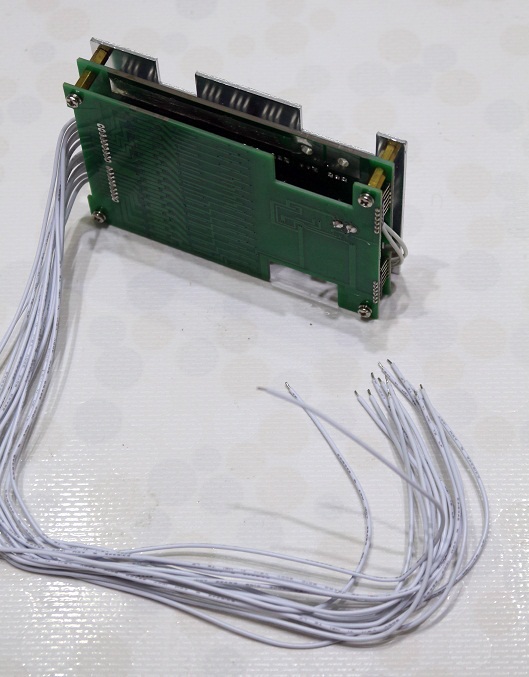

Есть несколько BMS от производителя Ayaa для э-вела/скутера. Симметричные (ток разряда=току заряда через те же клеммы). Выглядит качественно, охлаждение хорошее, есть датчик для защиты по температуре.
BMS БМС (13S 40A) для Li-Po:
-Continuous discharge current: 40A
-Continuous charge current: 40A
-Cut-off voltage: high 4.25V/low 2.5V
-Симметричная (заряд/разряд через одни и те же клеммы)
-Balancing: Yes
-Temperature control 65℃: Yes
1296грн
BMS БМС (14S 60A) для Li-Po:
-Continuous discharge current: 60A
-Continuous charge current: 60A
-Balancing: Yes
1344грн
BMS БМС (16S 60A) для Li-Po:
-Balancing: Yes
1440грн
IMG_9062 - копия.JPG [ 125.15 КБ | Переглядів: 10526 ]
IMG_9070 - копия.JPG [ 114.23 КБ | Переглядів: 10526 ]
IMG_9084 - копия.JPG [ 131.17 КБ | Переглядів: 10526 ]
