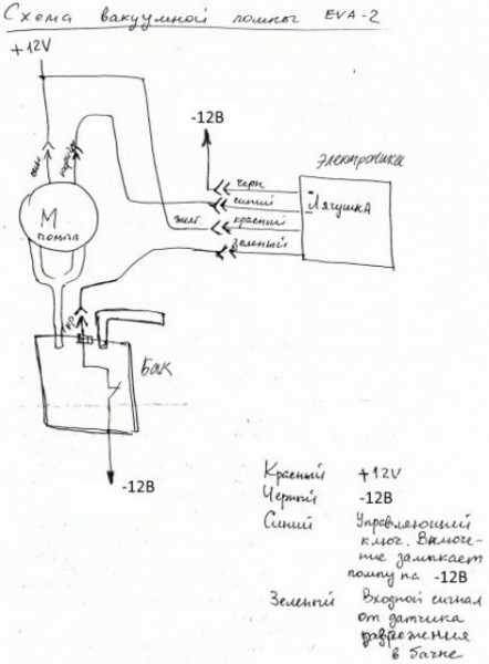

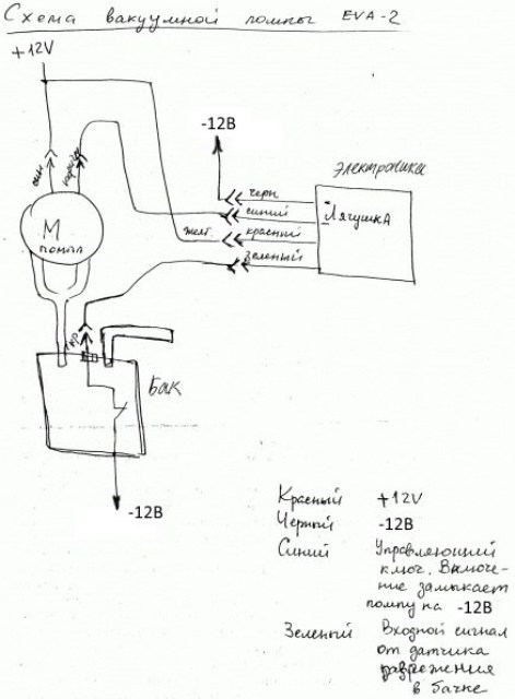

При чем тут корпус? Уже ж выяснили, что на корпус машины ничего не подключено.
Может такая схема поможет?
Ну ось від виробника... Мінус і маса задіяні разом, а на датчик зелено -червоний, або іншими словами плюс... В мене через масу не міряється, а через мінус так як на схемі тільки не працює....
Зеленокрасный - это сигнальный провод. На него ничего подавать не надо. На нем должен меняться потенциал в зависимости от состояния датчика в ресивера (замкнут или нет). Не забудьте корпус ресивера соединить , как указано по схеме.
И ещё. Проверьте разъёмы, они низкого качества- вроде соединены, а по факту контакта нет.
