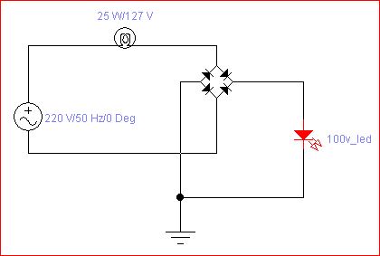

Предварительная новость, неожиданно приехали ~100 вольтовые светодиоды, маркировка "303H0136", что по нашему значит 1P36S (одна последовательная цепочка из 36 светодиодов). Напомню, у ранее представленных 36 вольтовых "303H0312" (три параллельные цепочки по 12 последовательных светодиодов).
В продаже будут и те и другие по той же цене, первый пост подправлю после испытаний.
Теперь ту схему на ~220в, что я провернул с 6 светодиодами( + диодный мостик и лампочка),
6led220v.jpg [ 103.95 КБ | Переглядів: 13377 ]
, можно будет собрать всего на двух светодиодах (правда лампочку прийдётся поискать на втрое меньший ток).

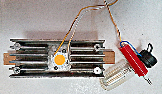

Проверил 100 вольтовый светодиод 303H0136 (из новой партии), схема подключения такая:
100v_led.JPG [ 20.14 КБ | Переглядів: 13325 ]
Через светодиод тестер показал ток 156 мА , напряжение 104 в , что равно 16 Ватт с хвостиком.
Светодиод светит уже пол часа, сидит на радиаторе, радиатор лежит на деревяшке, рука температуру радиатора не терпит. Выглядит этот колхоз вот так:
100v_led1.jpg [ 152 КБ | Переглядів: 13325 ]
Для изготовления тестового "драйвера" взял корпус от мобилозарядки, просверлил сквозное отверстие для плотного вставляния лампочки (а ля ночничек), и в этот же копрус в притык поместился диодный мост. Лампочка светит заметно ярче чем в старом варианте, так что в этой схеме оптимально будет ставить два светодиода последовательно.

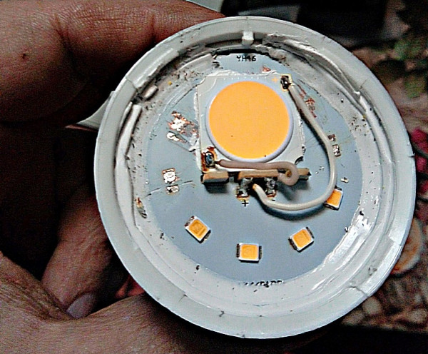

Снял с потолка обычную очередную сгоревшую светодиодную лампочку
ooled2.jpg [ 281.62 КБ | Переглядів: 13239 ]
на 10Вт, отколупал плафончик, и увидел там десяток светодиодов на алюминиевой подложке,по опыту знаю (да и через люминофор видно) что в каждом таком светодиодике по три последовательно включенных кристалла, итого имеем 30 последовательно включенных кристалла. А в моем 100 вольтовом светодиоде 36 последовательных кристаллов, ну почти одинаково... Выкусываю мешающие светодиодики и зашкабливаю ножичком площадку под установку своего светодиода, клею его на термопасту, припаиваю к драйверу,
ooled1.jpg [ 254.61 КБ | Переглядів: 13239 ]
Визуально света дохренища (особенно если плафончик назад не ставить), но это все субъективно, так как такой же заводской лампочки для сравнения у меня нет. Осталось по краям светодиод прихватить клеем герметиком, а то думаю на одной термопасте он держатся не будет.
Короче, с новым 100 вольтовым светодиодом опыт ремонта лампочек считаю удачным, завтра достану всех своих погорельцев и пооживляю. Покупайте наших слонов светодиоды, и ремонтируйте лампочки.
