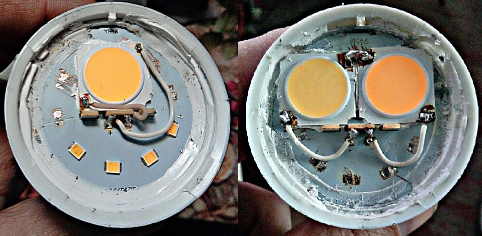

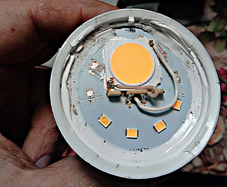

Снял с потолка обычную очередную сгоревшую светодиодную лампочку
ooled2.jpg [ 281.62 КБ | Переглядів: 13157 ]
на 10Вт, отколупал плафончик, и увидел там десяток светодиодов на алюминиевой подложке,по опыту знаю (да и через люминофор видно) что в каждом таком светодиодике по три последовательно включенных кристалла, итого имеем 30 последовательно включенных кристалла. А в моем 100 вольтовом светодиоде 36 последовательных кристаллов, ну почти одинаково... Выкусываю мешающие светодиодики и зашкабливаю ножичком площадку под установку своего светодиода, клею его на термопасту, припаиваю к драйверу,
ooled1.jpg [ 254.61 КБ | Переглядів: 13157 ]
Визуально света дохренища (особенно если плафончик назад не ставить), но это все субъективно, так как такой же заводской лампочки для сравнения у меня нет. Осталось по краям светодиод прихватить клеем герметиком, а то думаю на одной термопасте он держатся не будет.
Короче, с новым 100 вольтовым светодиодом опыт ремонта лампочек считаю удачным, завтра достану всех своих погорельцев и пооживляю. Покупайте наших слонов светодиоды, и ремонтируйте лампочки.

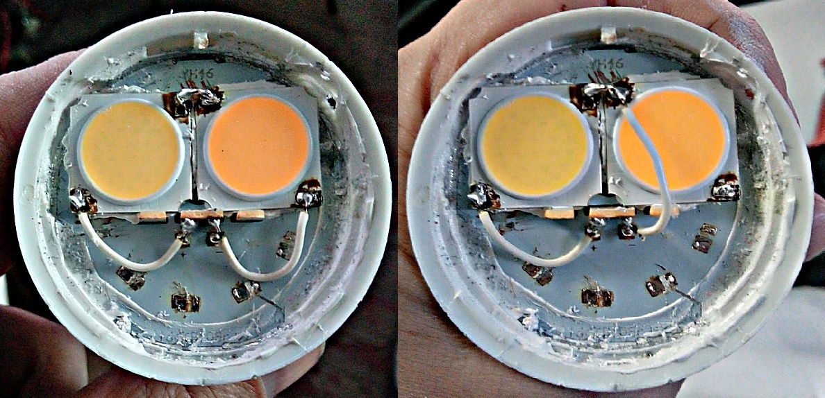

Итак продолжаем про ремонт лампочек, ибо шаловливые ручки не дают мозгам покою.
Есть у меня еще две секретных модели этой линейки светодиодов, в которых по 24 последовательных кристалла, на 3000 кельвина (теплые) и на 5700 кельвинов (холодные). И я подумал. что надо бы посмотреть, а будет ли драйвер лампы нормально работать с таким напряжением светодиодов (~66в). Но дух авантюризма заодно решил проверить реакцию драйвера и при двух последовательно подключенных таких светодиода (~133в). Сказано сделано.
led_76v.jpg [ 315.95 КБ | Переглядів: 13098 ]
Оба варианта нормально светят, на глаз не понятно какой из трех вариантов ярче (это надо их рядом включать, или еще ток мерять...). Вариант с двумя светодиодами мне нравится больше, так можно использовать светодиоды с разной температурой света, и в совокупности получить более широкий спектр белого света (думаю это значит что интерьер освещенный таким светом должен играть более естетсвенными красками). Кстати я частенько вижу у разных производителей комбинации белых светодиодов разной температуры (50\50 теплых и холодных) , думаю делают они так не спроста.

Вспомнил что у меня в ящиках с детальками, валялись какие то советсткие фотосопротивления. И решил устроить миниконкурс между двумя оживленными лампами.
led_1vs2.jpg [ 220.3 КБ | Переглядів: 13047 ]
В первой светодиод на 100в, в другой два светодиода на 66в последовательно. Для чистоты экперимента накрыл фотосопротивление плафончиком от лампочки, дабы увеличить площадь импровизированного "датчика". Над датчиком зафиксированная настольная лампа для вкручивания подопытных ламп.
Итого:
Сопротивление без освещения_______ 10,5 мегаомма.
Сопротивление с одним светодиодом ___3,1 мегаомма.
Сопротивление с двумя светодиодоми __2,4 мегаомма.
Очевидно что пара светодиодов лупасит сильнее. Однако при этом драйвер качает явно выше номинального напряжения родных светодиодов лампы, и скорее всего из за этого там идет больше не только света, но и нагрева, а это при плохой вентиляции может быстрее поджарить драйвер или светодиоды (на ощупь оно и там и там все прилично горячее). В общем буду тестировать этот дуплет в своей рабочей настольной лампе, время покажет. А с одиночным светодиодом поставлю в настенную (она тоже весь день горит).
