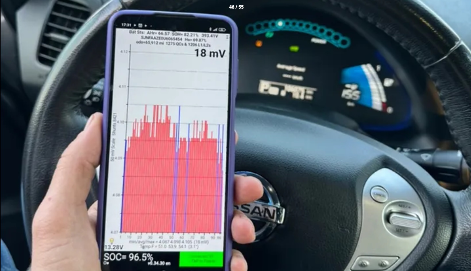

Є варіант купити Leaf 30kWh 2017 року 85% soh за $8к. Середня комплектація, одна камера, тканинний салон. Варто брати чи краще дивитись на 24ки?

Для начала неплохо бы картинку с ЛифСпая посмотреть.
Я ездил примерно полгода на 30-ке, и у меня сложилось очень неплохое мнение про нее. Про 40-ки тоже отзывы еще хуже, но сейчас эксплуатирую, тоже вроде нормально...
Скорей всего состояние зависит от того, как ее эксплуатировали. Поэтому, советы брать/не брать здесь не прокатят, нужно каждый конкретный вариант проверять - в первую очередь, насколько цифры показометра соответствуют реалиям. SOH 85% соответствует запасу хода примерно 160 км.

Дисбаланс наверху заряду радує. Не радує відношення швидких до повільних зарядок 1/1.

Конечно, батарейка уставшая, но если с учетом возраста - то неплохо сохранилась. Даже странно, с таким количеством быстрых зарядок.
Тут еще важно посмотреть такую же картинку при уровне заряда ниже 40%, насколько сильный там разбег.
Да и прокатиться при таком уровне заряда, скажем, до 20%, сравнить прогнозируемый запас хода с реально проехавшим. Если врет больше, чем в 1,5 раза (а при меньшем остатке может быть и 2 раза), стоит задуматься, соответствуют ли показания ЛифСпая реальному состоянию батареи.
Кстати, сейчас потеплело, самое время перепроверить показания компьютера.
Если реальный запас хода устраивает, то можно брать, на пару лет батареи должно хватить.
