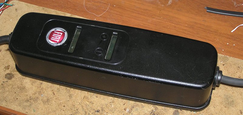

А вот такой хитрый вопрос к сообществу: каким образом переделать родной зарядный "кирпич" Fiat 500e под наши ~220V ?

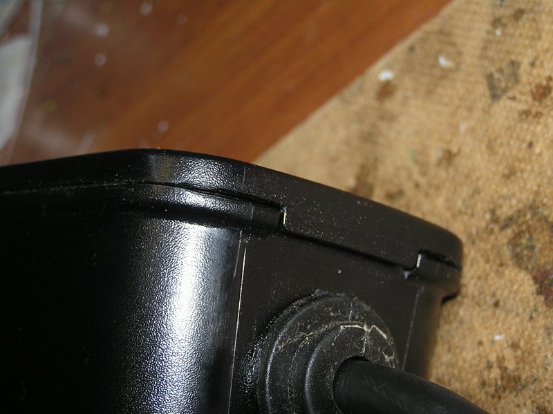

В первую очередь, вопрос касается разборки блока. В отличие от Лифовского, который на шурупах, здесь у Фиата, похоже, корпус наглухо запаян по периметру при сборке. Я-то, конечно, знаю пару способов раскочевряжить такие блоки -- "Морозилка" и "Дремель" -- но все они обязательно оставят внешние следы.
А тут одесские умельцы присылают блок, вроде как "переделанный под 220", но все внешние изменения -- замена вилки (кстати, вроде как, даже без термодатчика). Сварка по периметру нетронута. Похоже, и не лазили туда. (на фото -- следы уже моих попыток вскрытия) И где тогда гарантия, что внутренний блок питания тамошнего контроллера не погорит рано или пиздно от наших ~220...240 ? История подобные случаи знает...

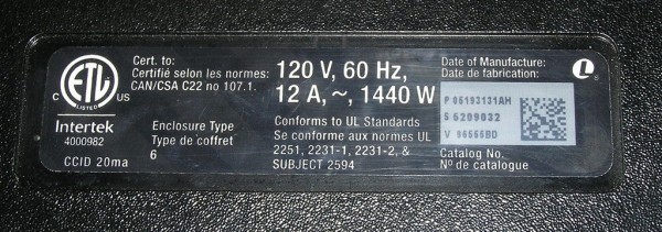

Сталкивался ли кто-нибудь с такими вот блоками? Может, там всё-таки где-то шурупы запрятаны, или, там, защёлки в хитрых местах? Или же, наоборот, внутренний БП там "универсальный 100...240В", что по нынешним временам совершенно несложно, и не надо ничего переделывать? Но, на шильдике ничего не сказано на этот счёт, только про "~120V"...
Коментарій до файлу: Сам "кирпич" Fiat 500e

Коментарій до файлу: Шильдик

Коментарій до файлу: Шов

Разве что "погладить" пальцем с усилием бумажный шильдик (если неохота его сдирать) чтобы на нем вмятина от выемки под винт осталась. Защелки защелками а один винт и может быть спрятан под бумажками.
Насчет универсальности стремненько, напряжение то разниться 120 вольт от наших 220. Слишком уж для "Забугра" разнится. Встречались мне чисто американские блочки питания, запаса там трехкратного чтобы для нас работало - не было.
Естественно, ЭТО я делал в первую очередь. Ничего там не прощупывается. И, даже если бы был там саморез -- один по центру -- то не он держит сваренные края.
А вы посмотрите на относительно современные зарядники для мобилок вокруг себя -- они нынче почти все идут "100...240", сейчас технически нет никаких проблем такое сделать задёшево. Но, в таком случае диапазон входных напряжений таки должен быть прописан на корпусе/шильдике -- а в Фиатовском "кирпиче" указано жёстко 120В, и никаких вариантов.
