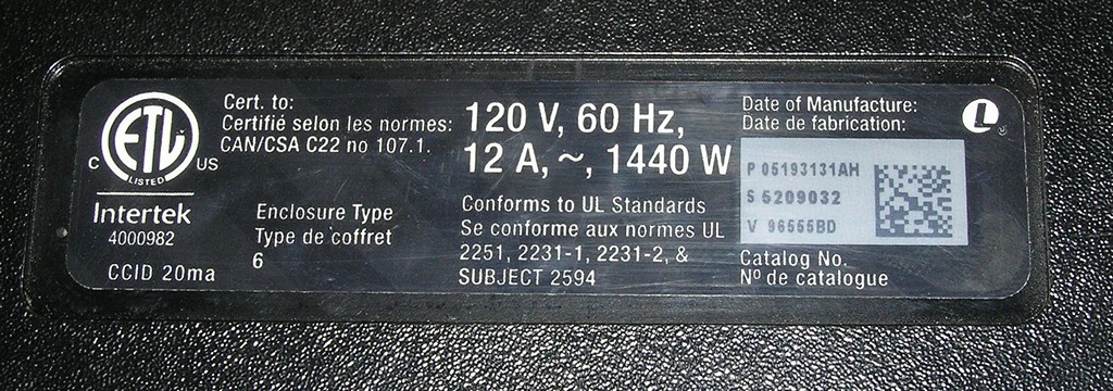

Приветствую!
А вот такой хитрый вопрос к сообществу: каким образом переделать родной зарядный "кирпич" Fiat 500e под наши ~220V ?
В первую очередь, вопрос касается разборки блока. В отличие от Лифовского, который на шурупах, здесь у Фиата, похоже, корпус наглухо запаян по периметру при сборке. Я-то, конечно, знаю пару способов раскочевряжить такие блоки -- "Морозилка" и "Дремель" -- но все они обязательно оставят внешние следы.
А тут одесские умельцы присылают блок, вроде как "переделанный под 220", но все внешние изменения -- замена вилки (кстати, вроде как, даже без термодатчика). Сварка по периметру нетронута. Похоже, и не лазили туда. (на фото -- следы уже моих попыток вскрытия) И где тогда гарантия, что внутренний блок питания тамошнего контроллера не погорит рано или пиздно от наших ~220...240 ? История подобные случаи знает...
Сталкивался ли кто-нибудь с такими вот блоками? Может, там всё-таки где-то шурупы запрятаны, или, там, защёлки в хитрых местах? Или же, наоборот, внутренний БП там "универсальный 100...240В", что по нынешним временам совершенно несложно, и не надо ничего переделывать? Но, на шильдике ничего не сказано на этот счёт, только про "~120V"...

Коментарій до файлу: Шильдик
Fiat_Charger_2.JPG [ 189.18 КБ | Переглядів: 11937 ]

Я-то, конечно, померяю, и это даст возможность различить "импульсник" / "трансформатор". Но, это ничего не скажет о "высоковольтности" начинки. В том же импульснике может по входу стоять электролит на 200В и диодный мост на 300В.
Разве что "погладить" пальцем с усилием бумажный шильдик (если неохота его сдирать)
Естественно, ЭТО я делал в первую очередь. Ничего там не прощупывается. И, даже если бы был там саморез -- один по центру -- то не он держит сваренные края.
Насчет универсальности стремненько, напряжение то разниться 120 вольт от наших 220
А вы посмотрите на относительно современные зарядники для мобилок вокруг себя -- они нынче почти все идут "100...240", сейчас технически нет никаких проблем такое сделать задёшево. Но, в таком случае диапазон входных напряжений таки должен быть прописан на корпусе/шильдике -- а в Фиатовском "кирпиче" указано жёстко 120В, и никаких вариантов.

В общем, судя по опыту водителей с Drive2.ru, используют зарядник 500e в сети 220 прямо без переделок. Только вилку заменить. Вроде ещё пока никто на сгорание не жаловался.
