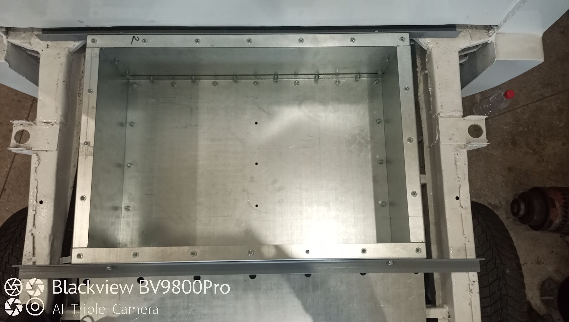

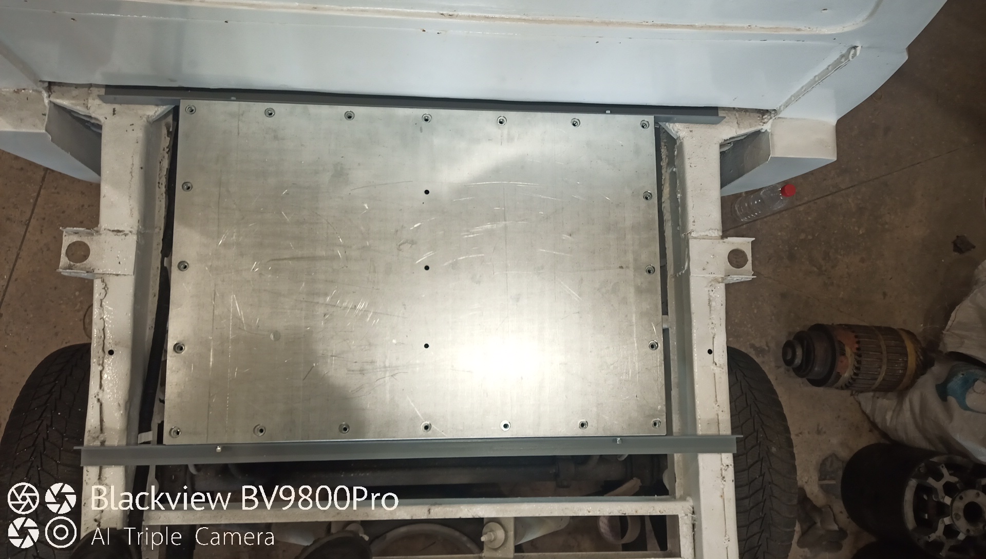

Виготовили батарейний бокс до нового проекту. Застосували технологію випробувану на корпусах безперебійників - порізані лазером і зігнуті на ЧПУ панелі з 2мм оцинкованої сталі, зібрані на болтах М8. Вартість боксах вийшла не вища ніж цільносварний з чорного металу і порошковим фарбуванням. Переваги: додатковий захист від корозії, достатня жорсткість, відсутність деформацій від зварювання. Недоліки: трохи більша вага.
Перед встановленням батарей стики панелей обробимо герметиком.

База тоже таврии?
 Заголовок повідомлення: Re: Таврия Электро Смарт Пикап (Днепр)
#131026Повідомлення 12 січ 2023, 20:45
Дякував (ла) 192 Подякували 677
То є так

та у вас і раніше норм бокси були,ті шо під капотом стояли...ала дозволю собі трохи критики...(мабуть у Інженера навчівся))))))
такий бокс,можна було зробити з одніеї деталі,як шо вона на лист влізе ,було б трохи дорожче,(відходів більше),але не треба було багато болтів на кріплення дна...
Непогано було б поставити підсилювачі знизу на дно,у вигляді невисоких,але достатньо широких швелерів с того ж металу...
Небачу кріплення до рами авто...небачу конструкції для кріплення самих аккум.
