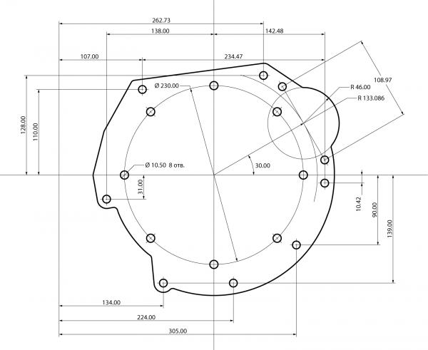

Приветствую. Скажите, а как по етому чертёж у вырезать плиту?? Там не все размеры- по наружке нет ни радиусов ни длин- только базы отверстий!! Так как же её сделать?? Ну или поясните пожалуйста. Или скажите, где есть размеры плиты в свободном доступе. Спасибо.

Наружные размеры выполнить проще всего, хоть по картонке обведите. Другое дело, смогут ли вам точно выполнить центральное отверстие? Мне не смогли, даже когда я дал этот чертеж, так что центровку потом будете выводить вручную.

yuri писав(ла):
важно чтобы нормально центровалось на картере и на моторе....а на этом чертеже я не вижу ни чего такого,что бы помогло это сделать...
 Заголовок повідомлення: Re: Таврия Электро Смарт Пикап (Днепр)
#125760Повідомлення 23 лют 2022, 21:50
Там есть эти 4 размера для двух крайних посадочных отверстий по центральной горизонтали , но без указания точности. Не хватает отверстия в центре диаметром 100мм для ДС3.6. Интересно, что Алексей скажет по поводу центровки по этому чертежу?

Отверстие по центру не проблема. Но вот если ЧПУ плазморез или ЧПУ фрезер, то ему же надо в управляющей программе как то задать все размеры. Ну я так думаю... А какраз ничего етого нету, ни длины сторон ни радиусов. Потому что все и делали, по опечатку картера на бумаге. А точность доводится напильником. Так какой смысл тогда такого чертежа??

Как раз смысл в том, чтобы отдать этот чертеж на ЧПУ, там есть база для центров отверстий. Мне долго морочили голову в первый раз, когда я дал чертеж перексеренный с руководства Таврии, так как не было базы. А внешний контур можно просто наложить на этот чертеж, можете его хоть квадратом сделать, он на центровку не влияет, только на эстетику.

yuri писав(ла):
На чертеже указан центр. Берете Автокад или что-то подобное, рисуете отверстия в векторе согласно указанным размерам, подкладываете снизу эту картинку, масштабирует до совпадения отверстий и обводите внешний контур.
