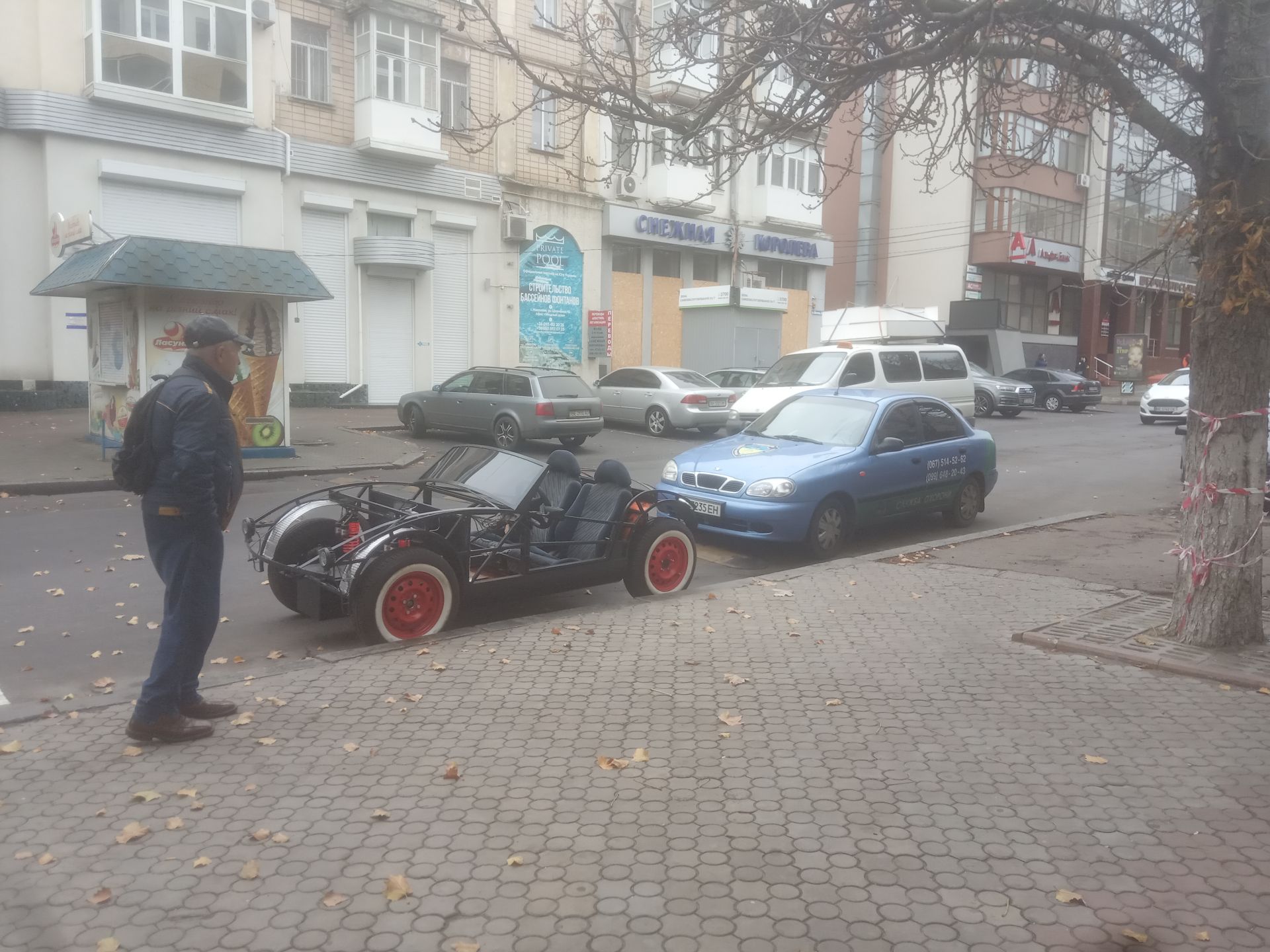

Сняли зажимы и стубцины, удалили малярный скотч и излишки герметика. Стекло установлено.
IMG_20221024_185349.jpg [ 244.52 КБ | Переглядів: 8856 ]
#129442Повідомлення 25 жовт 2022, 13:59
Дякував (ла) 159 Подякували 692
Воно темне,чи так здаеться?
#129444Повідомлення 25 жовт 2022, 15:00
Да, я об этом писал выше, оно тонировано.
#129445Повідомлення 25 жовт 2022, 15:02
Сегодня катался по городу, со стеклом намного комфортнее.
IMG_20221025_111744.jpg [ 362.79 КБ | Переглядів: 8808 ]
