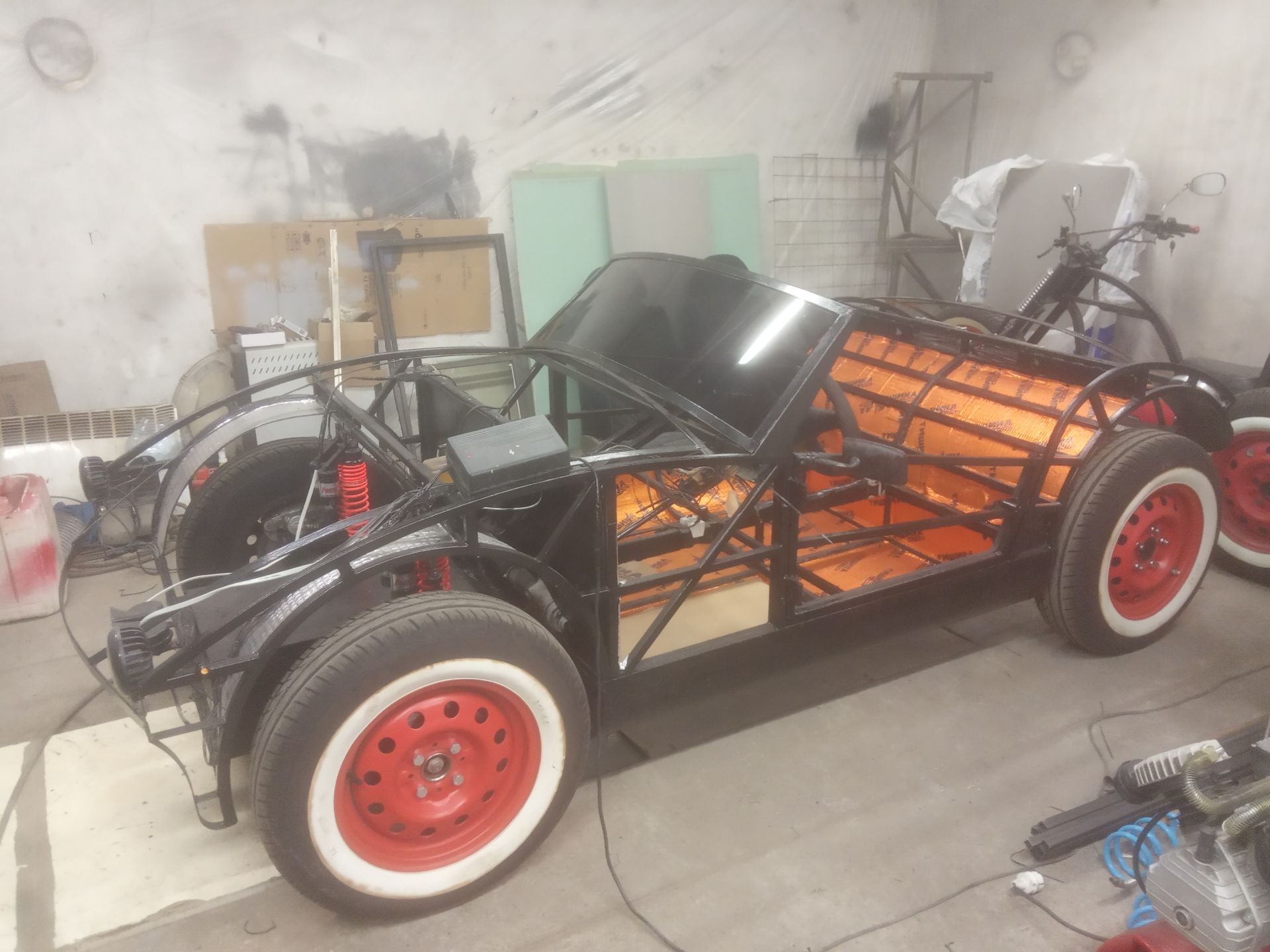

Сняли зажимы и стубцины, удалили малярный скотч и излишки герметика. Стекло установлено.

#129442Повідомлення 25 жовт 2022, 13:59
Воно темне,чи так здаеться?
#129444Повідомлення 25 жовт 2022, 15:00
Да, я об этом писал выше, оно тонировано.
#129445Повідомлення 25 жовт 2022, 15:02
Сегодня катался по городу, со стеклом намного комфортнее.
