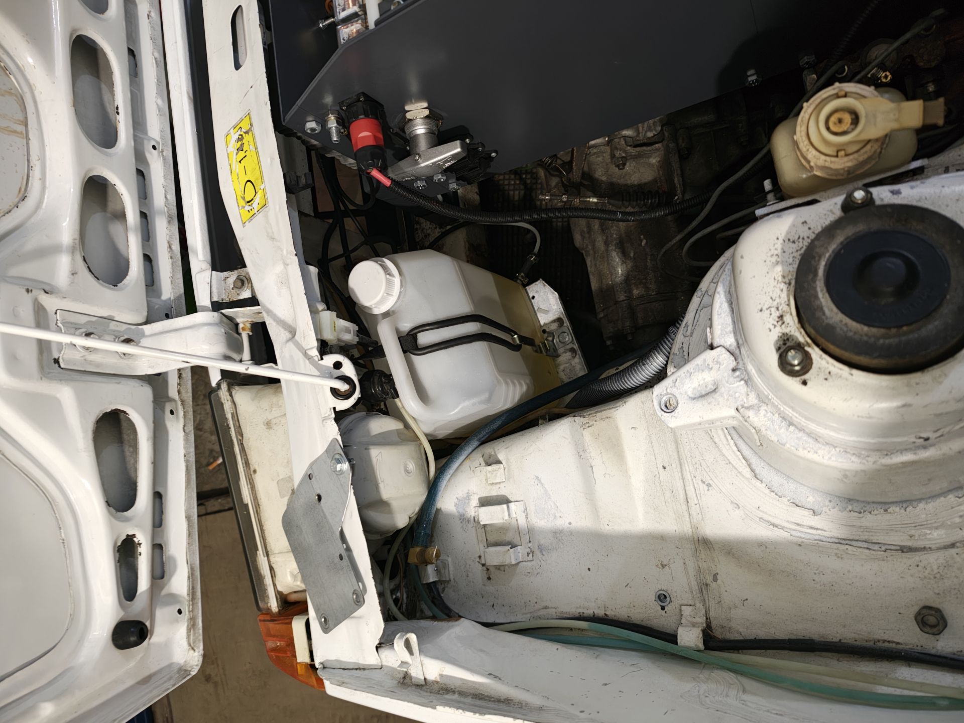

Сьогодні робив зарядний порт. Доробити не встиг, тому про нього напишу окремо. Тим часом Вовчик доробив опалення. А саме встановив ємність для палива, протягнув паливну магістраль, підключив пульт. Швидкість вентилятора штатної пічки регулюється ШІМ, замість старих ступінчастих резисторів. Мотор вентилятора з втулками замінений на мотор з кульковими підшипниками.

Як дуйчик себе показав, норм гріє?
Гріє добре. Не перший раз таким користуємося.
А чому не використовували штатний омивач під солярку? :?

Goga65 писав(ла):
Мала ємність.

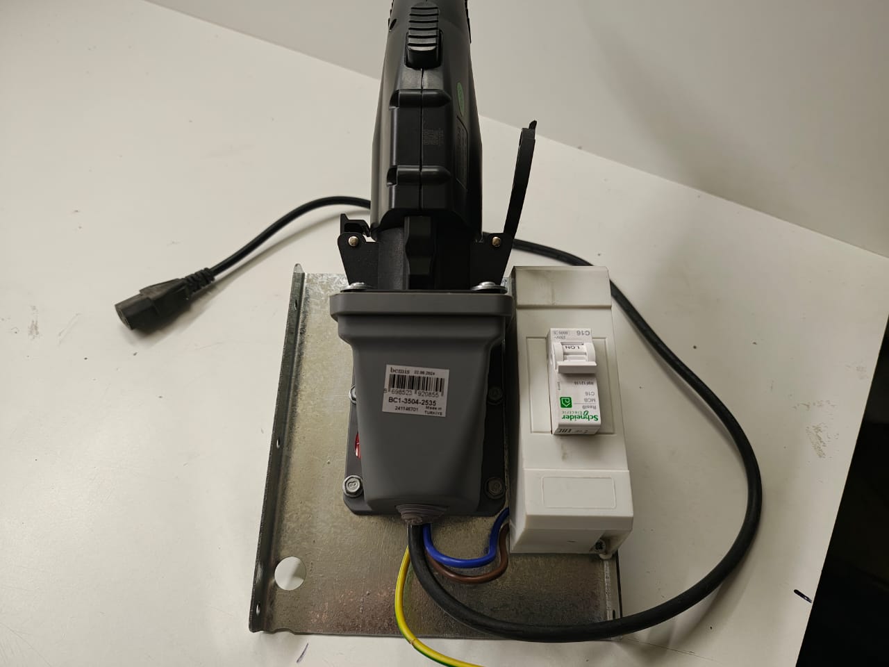

Нарешті доробив зарядний порт. Зайняло трохи більше часу ніж розраховувув.
J1772_1Phase_adapter.png [ 33.01 КБ | Переглядів: 28655 ]
За основу взятий корпус трифазної настінної розетки на 32А
Зображення WhatsApp, дата_ 2024-12-04 о 19.06.08_d06c48e5.jpg [ 92.25 КБ | Переглядів: 28655 ]

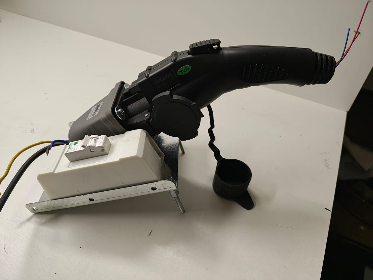

У ньому змонтував маму J1772 i схему активації публічних зарядних станцій
Зображення WhatsApp, дата_ 2024-12-04 о 19.06.07_4912c10c.jpg [ 70.06 КБ | Переглядів: 28655 ]
Зображення WhatsApp, дата_ 2024-12-04 о 19.06.09_7a4b69a0.jpg [ 47.68 КБ | Переглядів: 28655 ]
Зібрав все на платформі з оцинковки і додав однофазний автоматичний вимикач. Так як зарядних пристроїв два, то вимикач дозволяє регулювати потужність шляхом вимкнення одного зарядного пристрою (якщо мережа слаба).

Далі був нудний процес врізання лючка у передню решітку. Настільки нудно, що навіть фото не робив. Можливо вийшло трохи колгоспно)))
І нарешті прикрутив все це на машину.
Зображення WhatsApp, дата_ 2024-12-04 о 19.06.36_f376ff09.jpg [ 130.62 КБ | Переглядів: 28655 ]
Кінцевий результат
Зображення WhatsApp, дата_ 2024-12-04 о 19.07.45_f3ee3632.jpg [ 141.33 КБ | Переглядів: 28655 ]
Зображення WhatsApp, дата_ 2024-12-04 о 19.08.10_97da6470.jpg [ 184.45 КБ | Переглядів: 28655 ]
Зробив зарядний кабель з конектором папа J1772 на одній стороні і однофазною вилкою на протилежній стороні.
Конектор легко вставляється/виймається, нічого не чіпляє. Лючок замикається, ні у що не впирається.
Тепер можу заряджатися і вдома, і на публічних зарядних станціях.
