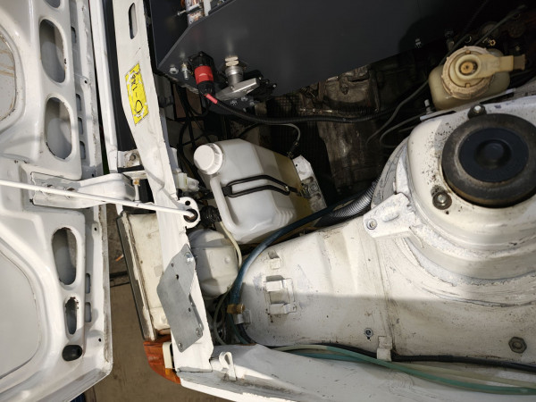

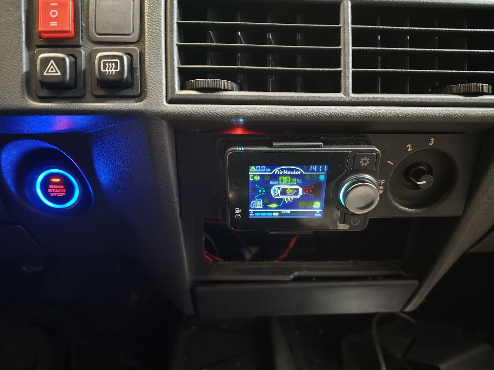

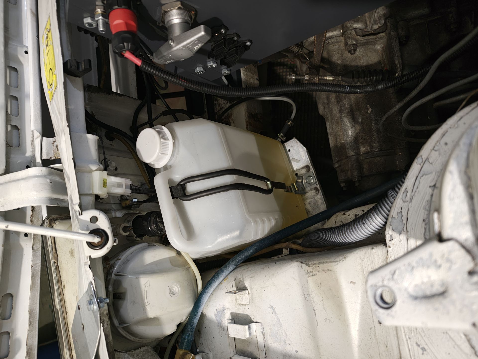

Сьогодні робив зарядний порт. Доробити не встиг, тому про нього напишу окремо. Тим часом Вовчик доробив опалення. А саме встановив ємність для палива, протягнув паливну магістраль, підключив пульт. Швидкість вентилятора штатної пічки регулюється ШІМ, замість старих ступінчастих резисторів. Мотор вентилятора з втулками замінений на мотор з кульковими підшипниками.

 Заголовок повідомлення: Re: Таврия Электро Смарт Пикап (Днепр)
#138376Повідомлення 30 лист 2024, 22:31
Eddy71 писав(ла):
Як дуйчик себе показав, норм гріє?
Гріє добре. Не перший раз таким користуємося.

А чому не використовували штатний омивач під солярку? :?
#138400Повідомлення 02 груд 2024, 18:44
Дякував (ла) 1253 Подякували 1277
А разве электромобилям стёкла омывать не надо ?! :D
#138404Повідомлення 02 груд 2024, 22:52
Goga65 писав(ла):
Мала ємність.

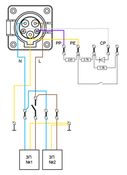

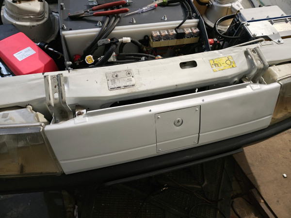

Нарешті доробив зарядний порт. Зайняло трохи більше часу ніж розраховувув.
J1772_1Phase_adapter.png [ 33.01 КБ | Переглядів: 29462 ]

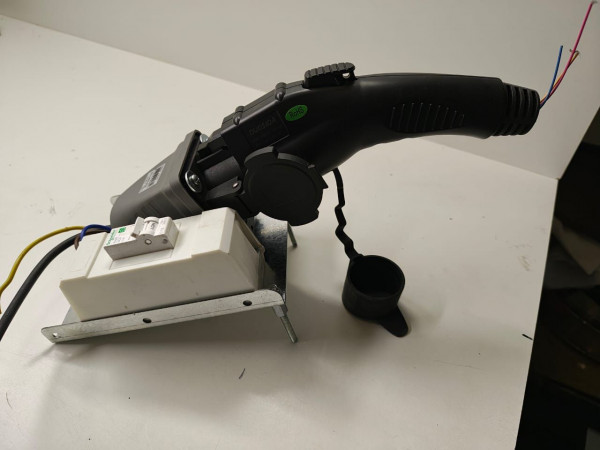

За основу взятий корпус трифазної настінної розетки на 32А
Зображення WhatsApp, дата_ 2024-12-04 о 19.06.08_d06c48e5.jpg [ 92.25 КБ | Переглядів: 29462 ]
У ньому змонтував маму J1772 i схему активації публічних зарядних станцій
Зображення WhatsApp, дата_ 2024-12-04 о 19.06.07_4912c10c.jpg [ 70.06 КБ | Переглядів: 29462 ]
Зображення WhatsApp, дата_ 2024-12-04 о 19.06.09_7a4b69a0.jpg [ 47.68 КБ | Переглядів: 29462 ]

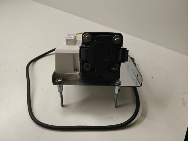

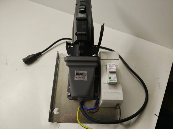

Зібрав все на платформі з оцинковки і додав однофазний автоматичний вимикач. Так як зарядних пристроїв два, то вимикач дозволяє регулювати потужність шляхом вимкнення одного зарядного пристрою (якщо мережа слаба).
Зображення WhatsApp, дата_ 2024-12-04 о 19.06.09_8d2bca57.jpg [ 65.38 КБ | Переглядів: 29462 ]
Зображення WhatsApp, дата_ 2024-12-04 о 19.06.09_86df2e16.jpg [ 70.04 КБ | Переглядів: 29462 ]
Зображення WhatsApp, дата_ 2024-12-04 о 19.06.13_9da5e657.jpg [ 53.55 КБ | Переглядів: 29462 ]

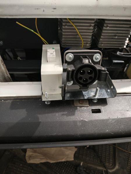

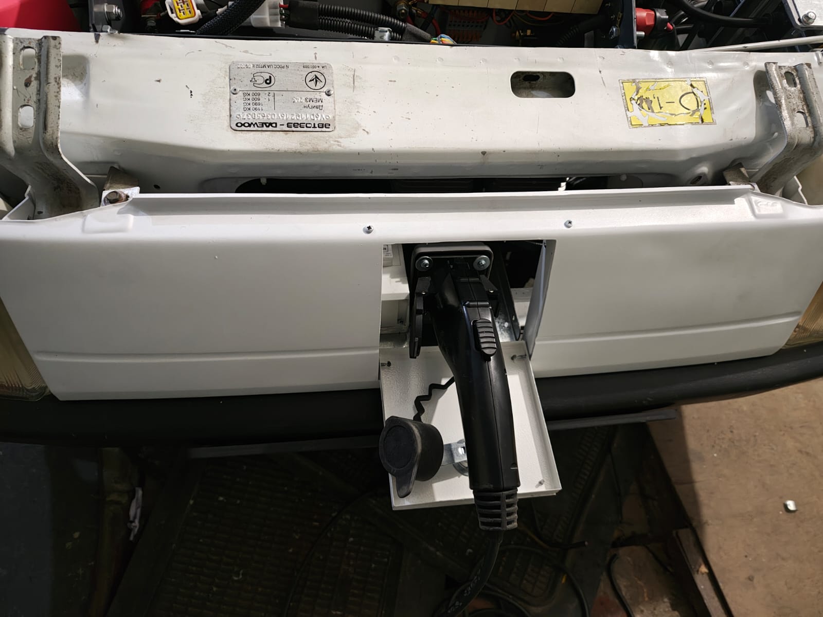

Далі був нудний процес врізання лючка у передню решітку. Настільки нудно, що навіть фото не робив. Можливо вийшло трохи колгоспно)))
І нарешті прикрутив все це на машину.
Зображення WhatsApp, дата_ 2024-12-04 о 19.06.36_f376ff09.jpg [ 130.62 КБ | Переглядів: 29462 ]
Кінцевий результат
Зображення WhatsApp, дата_ 2024-12-04 о 19.07.45_f3ee3632.jpg [ 141.33 КБ | Переглядів: 29462 ]
Зображення WhatsApp, дата_ 2024-12-04 о 19.08.10_97da6470.jpg [ 184.45 КБ | Переглядів: 29462 ]
Зробив зарядний кабель з конектором папа J1772 на одній стороні і однофазною вилкою на протилежній стороні.
Конектор легко вставляється/виймається, нічого не чіпляє. Лючок замикається, ні у що не впирається.
Тепер можу заряджатися і вдома, і на публічних зарядних станціях.
Далі буде!

Мне кажется лючок надо было делать с открыванием вверх. В дождь или снег шоб не заливало

#138471Повідомлення 05 груд 2024, 22:47
Геометрична конфігурація капот-решітка-лючок не дозволяє зробити відкривання нагору. Взагалі хотів реалізувати порт за номерним знаком. Але це треба розробляти конструкцію, замовляти деталі, а Вовчик вже хоче кататися)) Можливо пізніше це зроблю, запасна решітка є))
