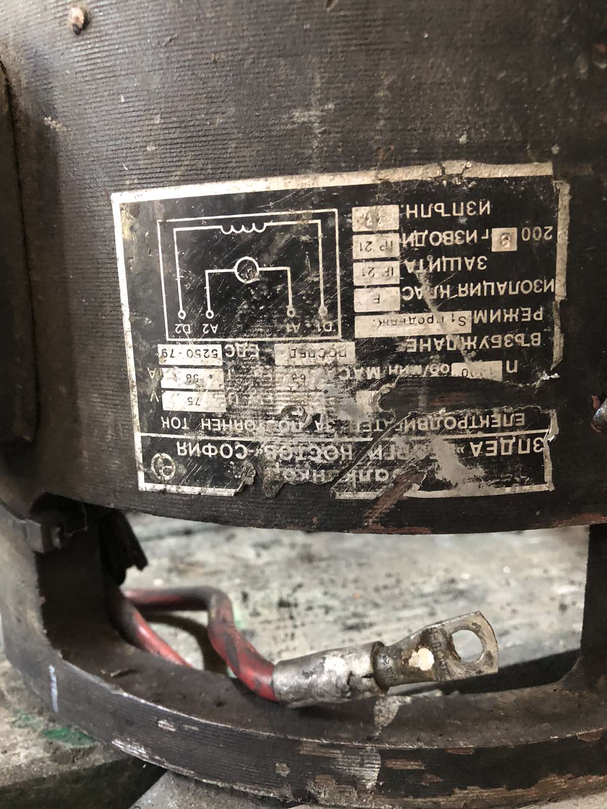

Наступні показники доставили безліч проблем :cry: ....

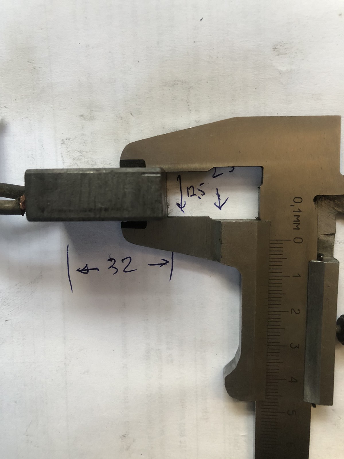

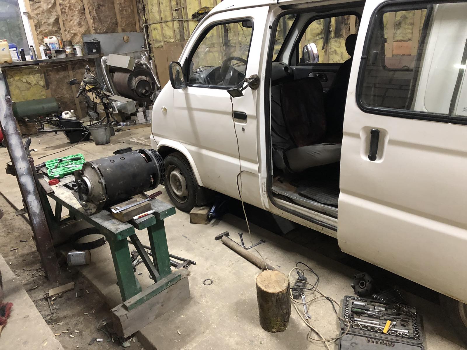

в очередний раз був замінений ДС на самий потужній з цього ряду "Костов"... з розгільдяйства :wallbash: помічників не була прикручена перемичка на щітках мотору - результат виліз моментально...знову розбірка та шліфовка якоря...
І ще одна проблема з заміною ДС - при трогані скрежет з мотору ніби підшипник полуосі розлетівся, з обертами пропадае, заміна підшипника спочатку на новий 42607, потім на двохрядний шаріковий 4307 - нічого не змінила, ще планую задній замінити(хоть знатики сказали що він у нормі :? ) при попередніх ДСніках такого не було :?

Може невірний висновок і ключова фраза тут була "замінили підшипник". Може через нього були вібрації, яки не давали нормально жити щіткам?

А підшипник вийшов з ладу тому що оберти на підвищеній напрузі значно вищі ніж номінальні для цього двигуна. Тож крім якісних підшипників треба ще від балансувати якір на відповідні оберти.

Поміняли ще і задній підшипник - нажаль нічого не змінилось - все, "патрони" закінчились, мабудь так і будемо їздити (но е і + тепер народ чуе, що я рушаю)....
