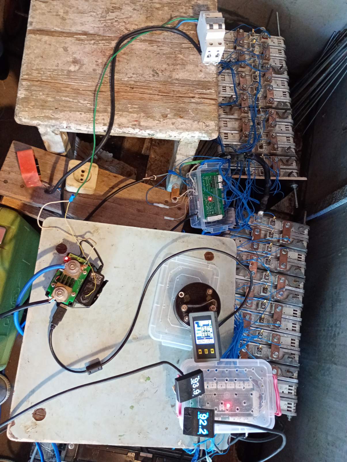

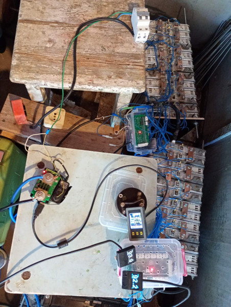

Провел испытания "консерв". Слухи об их смерти оказались сильно преувеличены. При разряде током 12А от 4,13В на ячейку до 3.4В была снята емкость 48Ач и 9,6 кВтч за время 4 часа 24 мин., емкость не сильно снизилась с 2021г, как впрочем и 2018г, разбег в конце заряда присутствет, но он был с самого начала. Показания фиксировались по двум БМС Куруса (разбег небольшой) и ваттметру (врет на 10%). На фото показания напряжения полубатарей в конце заряда после отстоя через 8 часов.
