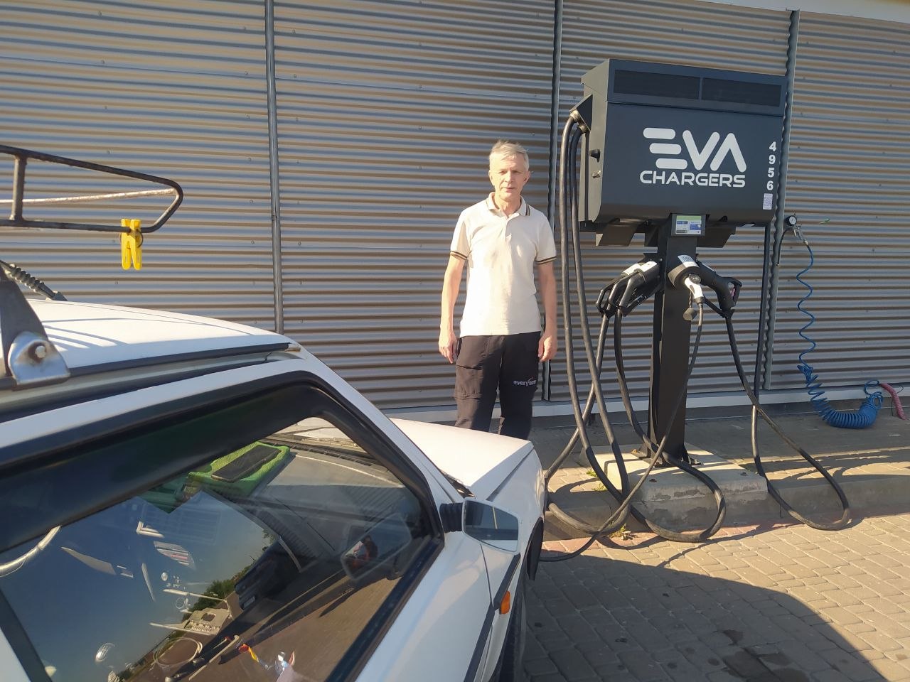

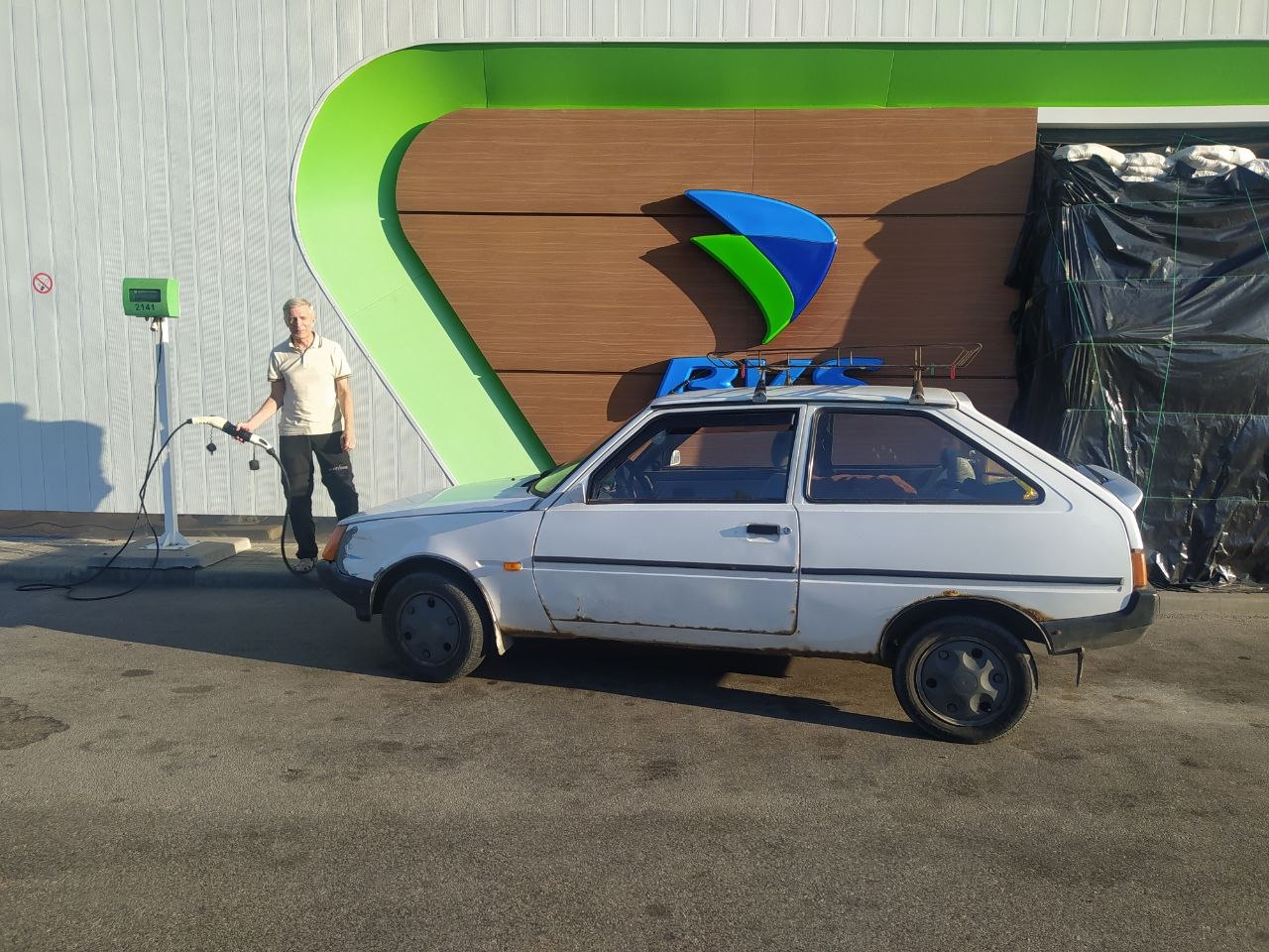

На выходных съездил в Полтаву на 90-летнмй юбилей дедушки. Общий пробег составил 240км. Потрачено 20кВтч, средний расход составил 80Втч/км, ехал на 3 передаче, средняя скорость 55км\ч, ну пару раз фуры забибикали, а так норм. Заправлялся по дороге на BVS тип1-всего 3 кВтч, (можно было и не заправляться, но сильно хотелось кушать и отдохнуть), в Полтаве заправлялся на быстрой зарядке WOG тип2 (спасибо инженеру за его чудо зарядку и Жене за шнурок с тип2), всего 9кВтч, познакомился на этой зарядке с таксистои из Харькова (сам он с Черкасс), говорит, что такого чуда (Таврию электрическую) ни разу не видел (наверное, не был на слете Электроавтосама в Черкассах). У него Хюндай Ионик с запасом хода 270 км, для Харькова хватает таксовать, но Тесла была бы лучше с 500км пробега.
photo_2026-08-31_08-26-08.jpg [ 251.25 КБ | Переглядів: 364 ]
photo_2026-08-31_08-25-21.jpg [ 206.75 КБ | Переглядів: 364 ]
изображение_viber_2026-08-31_08-08-41-199.jpg [ 240.82 КБ | Переглядів: 364 ]
