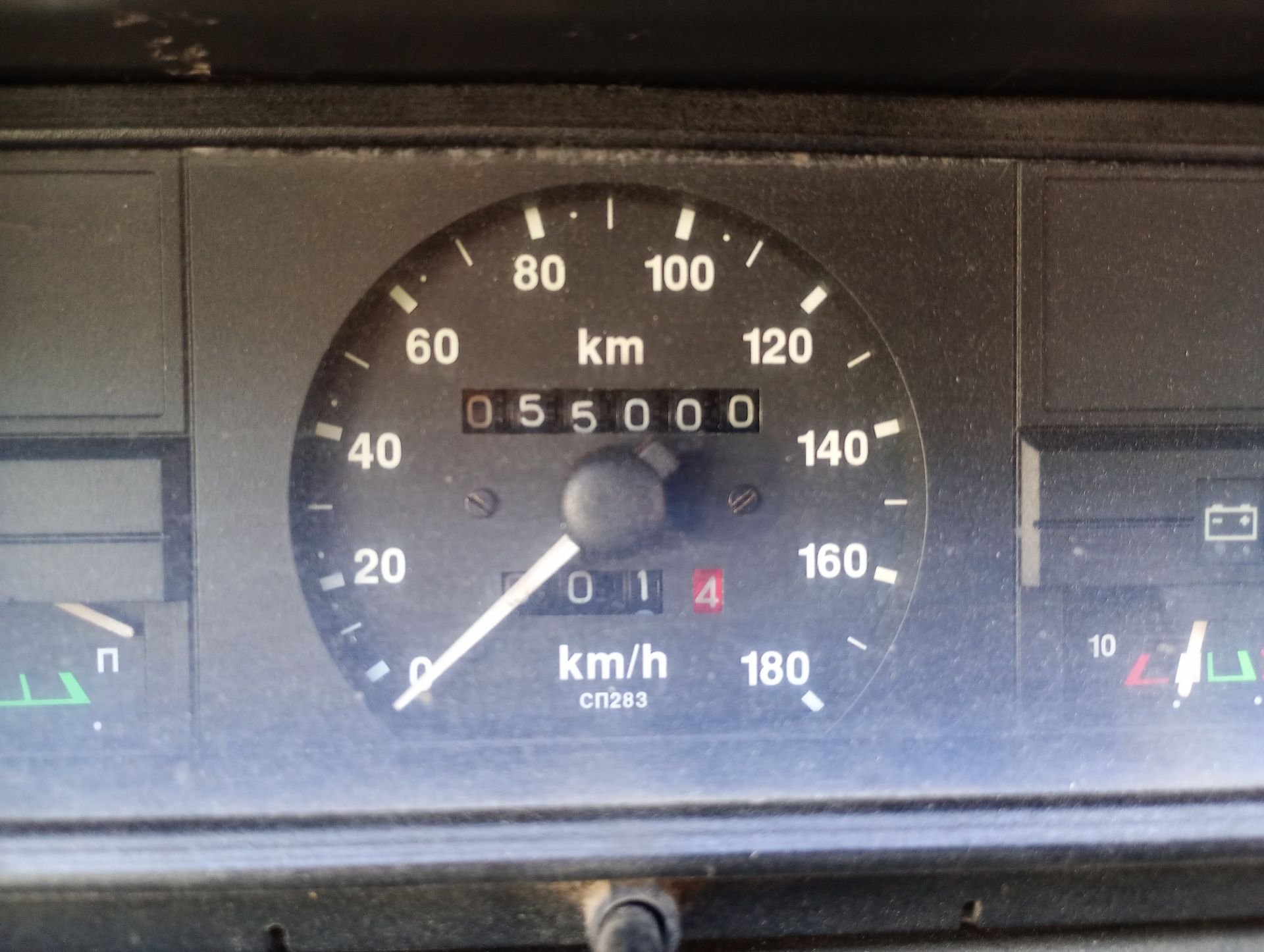

#141233Повідомлення 20 вер 2026, 06:45
55000 км
IMG_20260919_174636475_MFNR.jpg [ 266.84 КБ | Переглядів: 1148 ]

#141235Повідомлення 20 вер 2026, 10:01
Звідки: Кропивницький
Дякував (ла) 18 Подякували 40
Це ДС3,6 вже стільки кілометрів намотав? Скільки комплектів щіток стерлось?
 Заголовок повідомлення: Re: ЗАЗ 1102 (yuri)
#141237Повідомлення 20 вер 2026, 13:58
NAT писав(ла):
Два года назад первый раз поменял, за год 6-7 тысяч км пробег.
