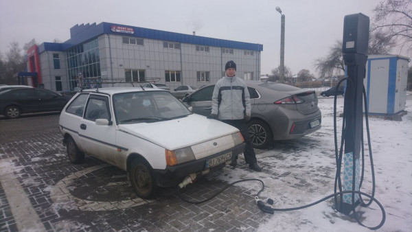

Сегодня первый раз заряжался по взрослому на той же публичной зарядке на Спортлайфе. Подъехал заранее, до подключения света. Начал заряжаться, ток по постоянке был 60-70А, по переменке 40А. Подъехала девушка на Тесле и не смогла достать вторым кабелем до машины, хотя его еще можно было подтянуть. Я мог бы отъехать с этого парковочного места, у меня переходный кабель 6-7м, но она не захотела принять предложение, так как хотела именно розетку 22кВт, а не GB 9 кВт, мотивируя это тем, что нам двоим энергии не хватит. Вкинул 5 кВт и довольный уехал в гараж, еще и там докинул 1.5 кВт.
