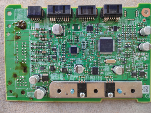

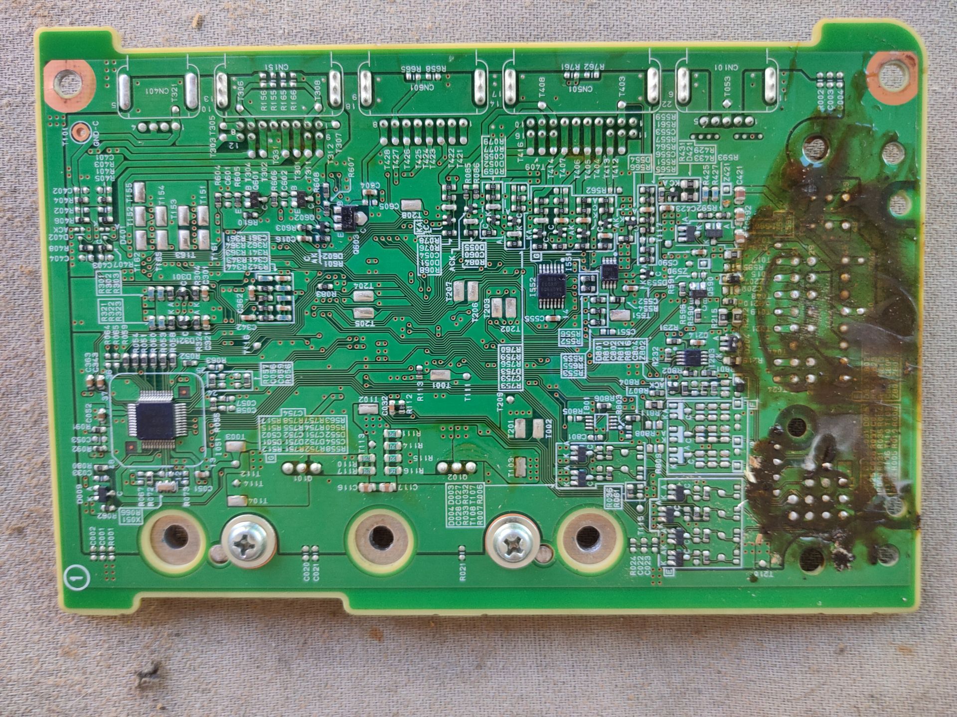

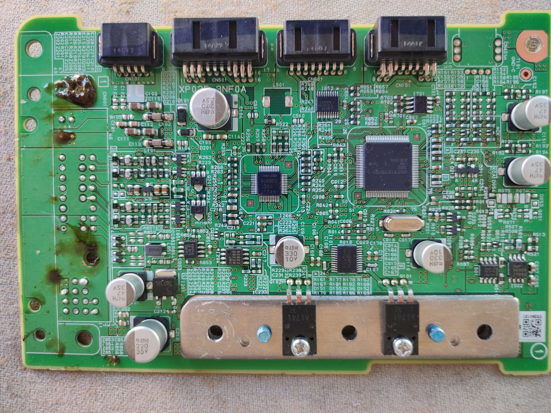

Теперь вопрос. Плата что вы сняли она вам нужна. Мне бы взглянуть на неё в хорошем разрешении. Сможете сделать фото?

C Aze0
IMG20210529174426.jpg [ 629.51 КБ | Переглядів: 13009 ]
IMG20210529174409.jpg [ 570.91 КБ | Переглядів: 13009 ]

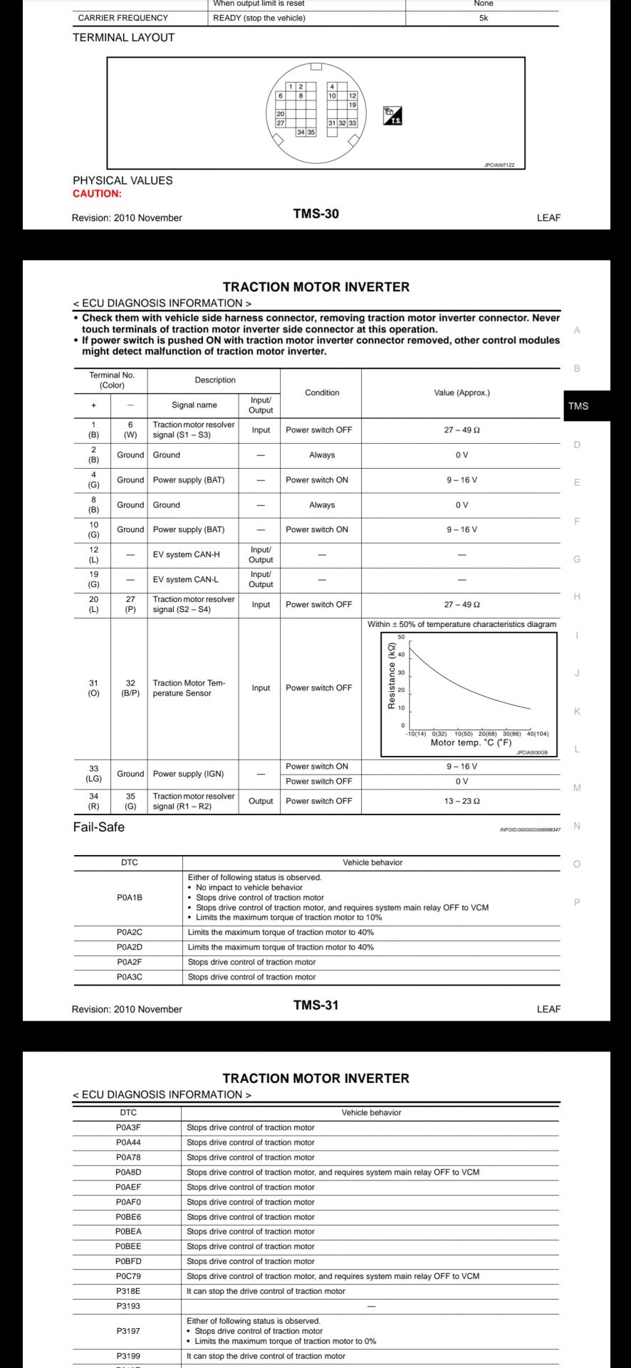

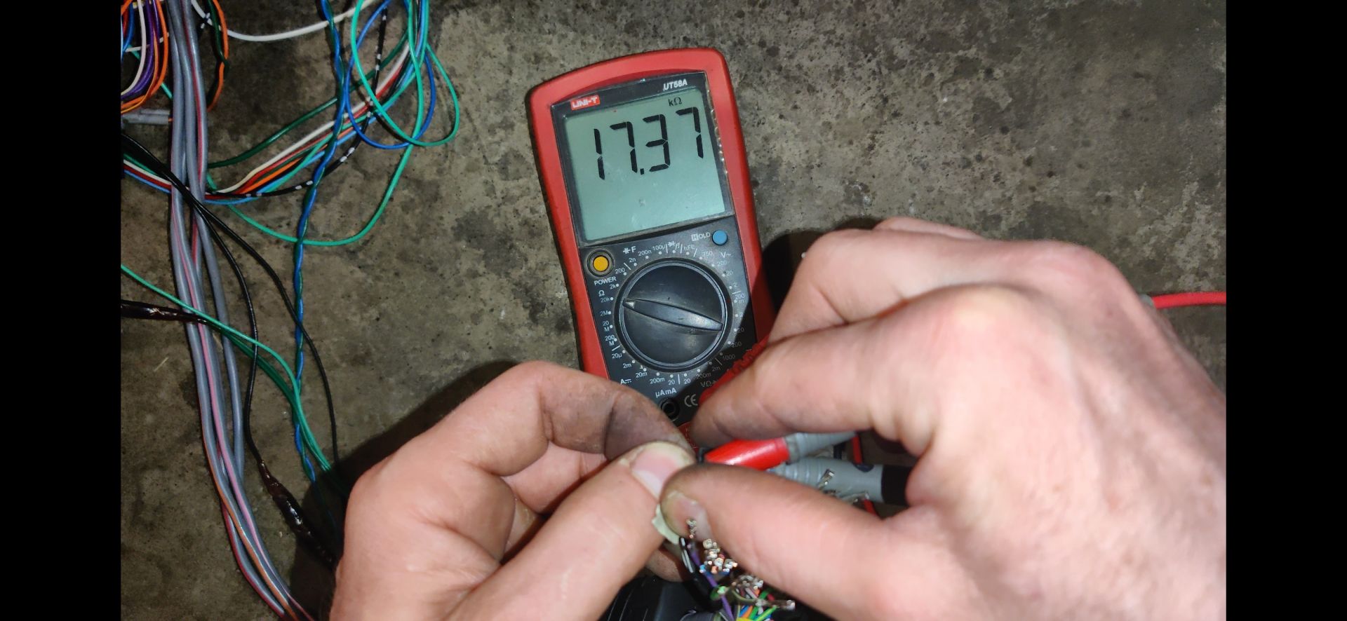

Родная плата не нужна, так новая плата от Andy210 её полностью заменит. Инвертор у меня ZEO.
По термодатчикам у меня пришла неплохая мысля.

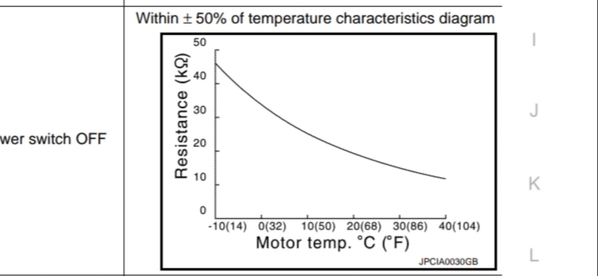

Термодатчик в движке при комнатной температуре примерно 18кОм. Вот характеристика с мануала:
Screenshot_20210529-191228.jpg [ 221.85 КБ | Переглядів: 12977 ]
Screenshot_20210529-204654.jpg [ 82.24 КБ | Переглядів: 12977 ]
Коментарій до файлу: То что я намерял при +26°С
Screenshot_20210529-213955.jpg [ 194.11 КБ | Переглядів: 12977 ]
Если в параллель поставить 2шт 10кОм соединённых последовательно, например снаружи движка и на радиатор, то общее сопротивление вместе с датчиком в двигателе получится примерно 10кОм. Это сопротивление терморезистора термостата w1209.
Термостат как у меня W1209 в сервисном режиме, имеет возможность калибровки -7 +7 градусов. Термостат будет одновременно реагировать на 3 датчика, точность уменьшится, но что-то среднее о температуре двигателя и инвертора знать будем. Термостат будет включать на полную мощность помпу и вентилятор.
