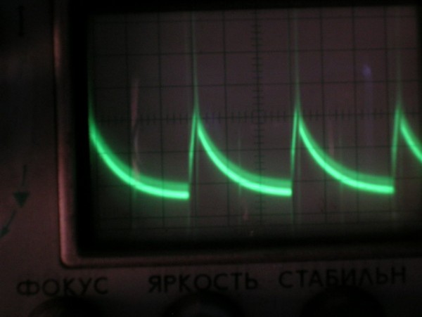

Сказанное тобой, было бы верно, если бы питание моторов было бы постоянным током. Но , в реале, после ШИМ контроллера ток импульсный. ..............
Когда , при твоём завышенном напряжении, приборы показывают 200 ампер,
в реале -это двухтысячные короткие пики ниспадающие по эвольвенте до, почти нуля, в течении более продолжительной паузы. половина амплитуды токовых пиков срезается насыщением железа магнитопровода. Твой мотор будет жрать лишку и греться. ......................................
....Я наоборот, понизив вдвое номинальное напряжение своего мотора, снизил потери. Но, понять ЭТО можно только вникая в осциллограммы, или принять на веру по результату , в чём то противоречащему элементарной электротехнике.
....download/file.php?id=730&t=1
Возможно это так, но насколько я понимаю принцип работы, при педали в пол, когда двигатель вышел в обычный режим работы (разогнался) - ШИМ полностью (или почти полностью) открыт? Вот в этом режиме у меня и будут меньшие потери на кабелях при меньшем токе. А этот режим и есть самый продолжительный, разгоняюсь за секунды, а еду десятками минут. Кстати, по идее это можно проверить, пусть не осцилографом, а просто сравнив батарейный и фазный токи, и напряжения.

Логично. Так оно и было бы, при напряжении 75в и токе 50 а ;
Да и перегрузки мотор, могучий и живучий, выдержит, пока дыму нет.
.....Батарее хуже. И не могуча, и в таком режиме не живуча. Сколько в ней АЧ асов то ?
......Поживём -увидим.
