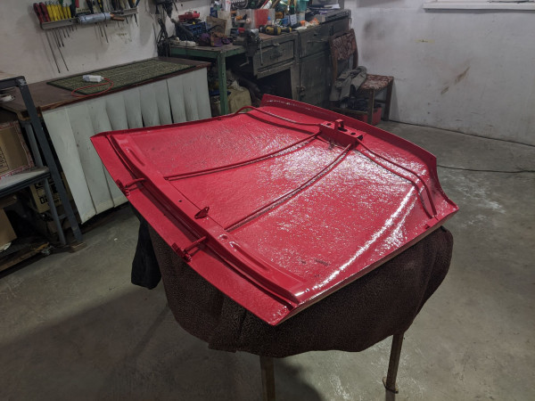

Звідки: Дніпро, Україна
Сегодня наконец нашлось время для покраски капота изнутри. А то он был ржаво-голубого цвета. Красил сам по бюджету...

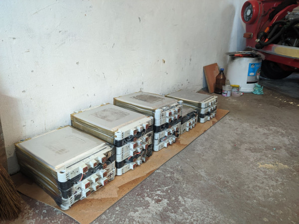

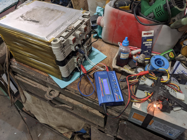

Начал процесс обновления батарейки...

#120423Повідомлення 18 лип 2021, 20:47
А куда в перспективе будешь батарею перемещать? Думал уже над этим или пока не до этого?
#120429Повідомлення 19 лип 2021, 06:11
В перспективе сделать железные короба в днище и поставить что-то получше, чем консервы. Но пока что покатаюсь ещё на консервочках :lol:
#120430Повідомлення 19 лип 2021, 07:40
Консервы тоже "разношерстные"?
#120448Повідомлення 19 лип 2021, 18:42
Goga65 писав(ла):
Нет, специально продаю чёрные, как раз Дима замеряет 4 самых подозрительных при помощи icharger, узнаю остаточную ёмкость. А взял сегодня в Днепре 24шт, 13 года с остаточной примерно 40Ач. Радует что все ячейки с одной батареи. Проверил напряжение всех ячеек - 3.96В ровно на всех. Теперь все консервы будут одинаковые.

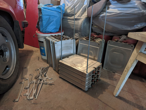

#120462Повідомлення 20 лип 2021, 09:16
Jekabes писав(ла):
Goga65 писав(ла):
Нет, ...
Я имел ввиду с разных Лифов :?
Белые я оставляю, и добавляю к ним ещё 24. Всего будет 40 шт целых белых консерв.

#120487Повідомлення 21 лип 2021, 08:50
Тем временем начинаю потехоньку подтягивать и балансировать старые ячейки, чтобы объединить с новой батареей.
